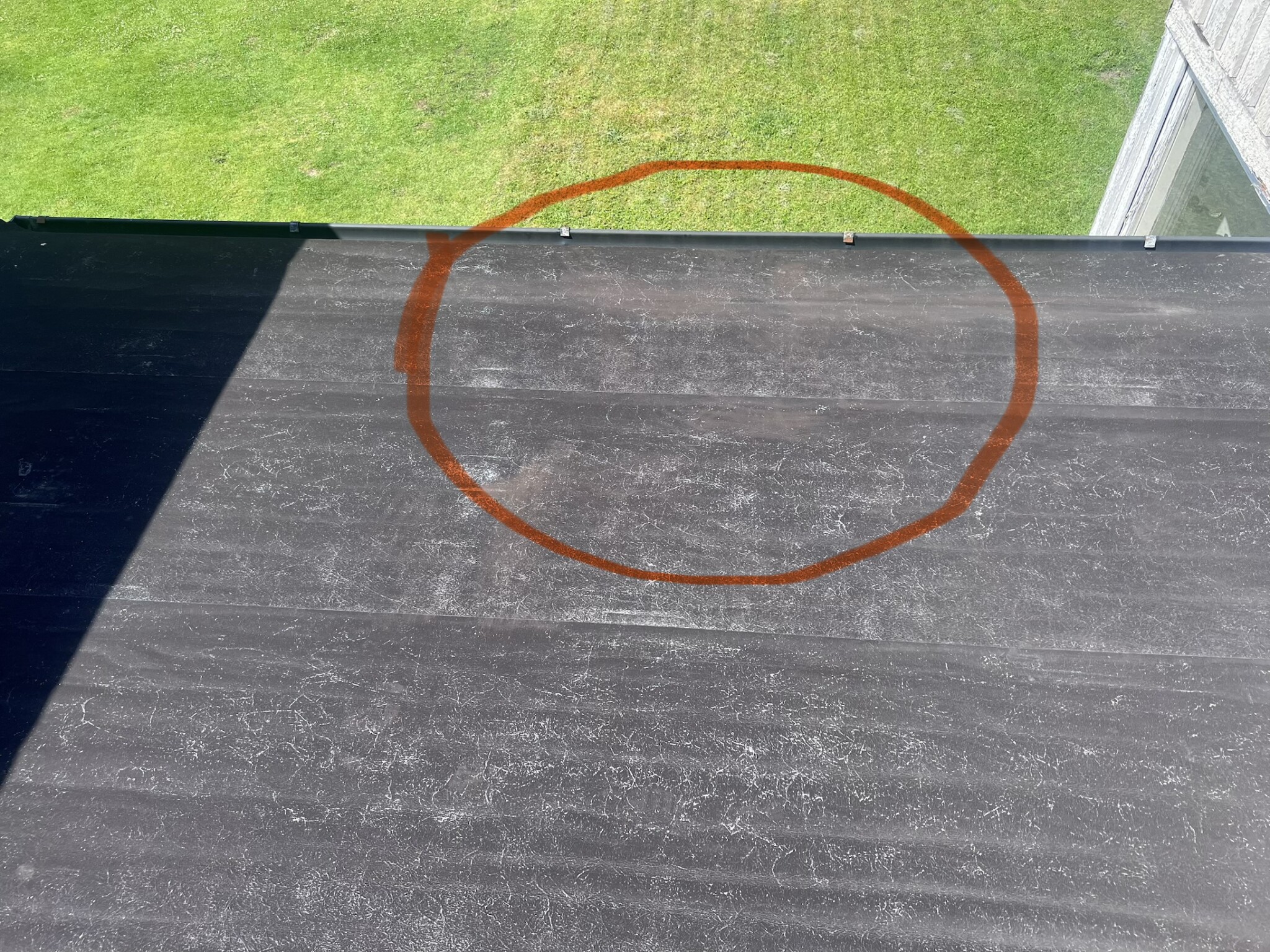

Vi har ett oisolerat garage med papptak. När det regnar kraftigt eller när snön smälter på vintern läcker det in vatten ungefär i det markerade området på bilden.
Vi planerar att lägga ett helt nytt tak om 1–2 år, men behöver en tillfällig lösning som håller tills dess.
Finns det någon takläggare här eller någon med erfarenhet som kan ge råd?

- Räcker det att använda tätningsmassa/takmassa på det misstänkta området?
- Eller bör man lägga ny takpapp endast där det läcker?
- Finns det någon annan tillfällig lösning som kan hålla i 1–2 år?
Köp en rulle takpapp och lägg två våder ovanpå där (om du är säker på att det kommer därifrån.
Enklare och säkrare än att jaga tänkbara små läckage med någon gucka att täta med.
Det borde hålla många år så ett par till definitiv ny takläggning är lugnt.
Men är pappen dålig så gå försiktigt så det inte blir nya läckage, oavsett metod.

Tack för tipset! Tror du att det räcker med underlagspapp, syllpapp eller bör man använda ytpapp? Fungerar det att limma fast med asfaltlim/takpappsklister istället för att bränna? Jag har ingen erfarenhet av att svetsa takpapp med gasolbrännare och vill helst undvika det om det går.Spikbjörn skrev:

För detta ändamål håller nog underlagspapp bra. Det fungerar ju även med de klisterremsor som är på pappen, samt lite pappspik. Man täcker ju ovankanten med nästa våd uppåt, och kan vika den översta en bit över nock och limma (plus spik). Har man behov kan man ju sedan spackla spikskallar lite med något tätningsmedel / asfaltslim om det ska vara tillfälligt några år (de är ju lättare att hitta än ev läckor, man vet ju var de finns).

Att börja lägga i ny papp är svårare än man kan tro och inget jag skulle rekommendera.
Täck istället hela området med tätnings massa jag rekommenderar den under:

Hur stort är taket? /pappläggareR Ramila Mammadova skrev:Behöver hjälp från en takläggare eller någon med erfarenhet av papptak

Men om det bara skall vara tillfälligt några år, och läckaget verkligen är lokaliserat till den delen av taket, så ska man inte behöva byta pappen, utan bara lägga dubbelt ovanpå befintlig. Med överlappet över nock till andra sidan dessutom. Det är ju ganska enkelt.
