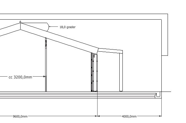

Hejsan,
Ska bygga mitt entretak som är tänkt att ansluta mot hustaket enligt bilden nedan. Men hur göra jag i anslutningen för att få det tätt där? Hustaket har betongpannor men lutningen på entretaket tillåter inte det, kan heller ej luta det mer pga takhöjden vid entren. Har funderat på en lösning med Papp eller plåt, vad tror ni är bäst?
Får du inte in entrétaket under takutsprånget?
Om inte så får du inkräkta på nedersta raden med takpannor och ersätta den med plåt som fortsätter ut över entrétaket. Det fixar en plåtis lätt som en plätt.
Nej tyvärr inte, har bara 215 ca takhöjd där idag så vill inte gå ner mer, men gå upp som du säger låter ju som en bra ide. Behöver jag dra upp ytpappen sen under plåten också? Eller ska den ligga över?
