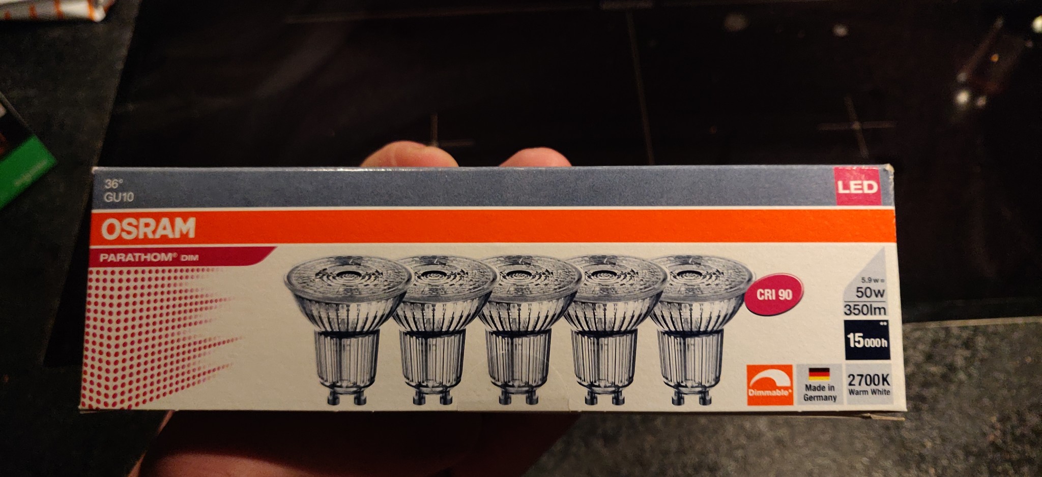

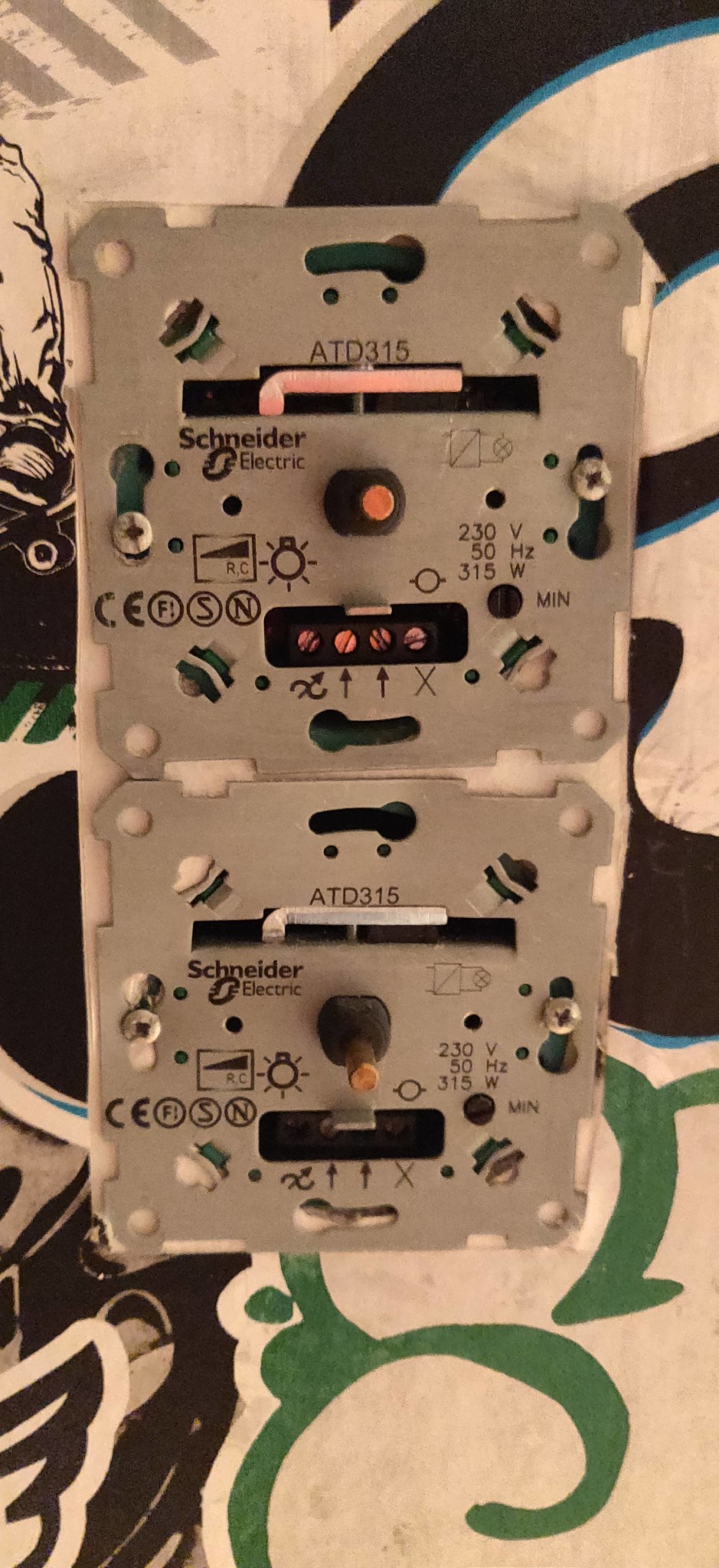

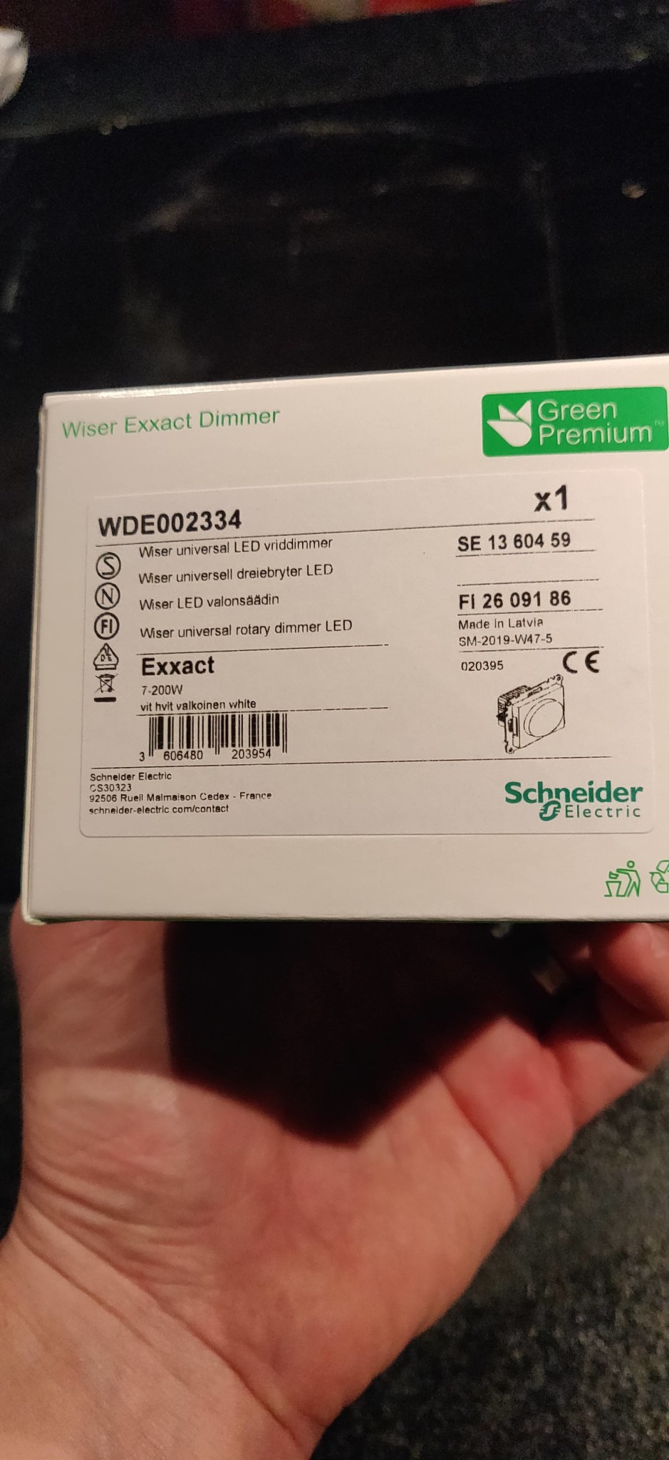

Om man har fungerande led ljuskälla och rätt dimmer till så ska väl inte dimmernivå (min/max) skilja mot halogen?
Bild 1, är dimmern jag har idag med halogen lampa.
Bild 2, är dimmern jag köpt till led-lampa bild 3
Har 3 led-lampor i armaturen på totalt 17,7watt. Enligt specen på dimmern så ska den funka från 7watt. Men ljusspannet är väldigt litet och min är långt ifrån vad jag har på halogen.
Nån som kan räta ut detta för mig?
En parantes är just denna dimmern inte passar mina sarger, behöver ha en gängad del i centrum som på dimmern bild 1

  • Ljusdimmer av märket Schneider Electric, modell ATD315, avsedd för halogenlampor, monterad på vägg med graffitidekor.
  • Förpackning av Wiser Exxact Dimmer för LED-lampor som hålls i en hand.
  • Förpackning av OSRAM PARATHOM dimbara LED-ljuskällor, 5.9W ersätter 50W, 350lm, 2700K varmvitt ljus, CRI 90.
För att kunna dimma LED ner till noll behövs en modern dimmer som är ansluten till fas och nolla, annars kan man inte gå under en viss procent.
Jag dimmar OSRAM ner till helt släkt utan problem med en PLEJD med vriddon.
Den jag köpt måste väl räknas som modern?
Och den är ansluten med fas och nolla
Nej. Den har ingen nolla! För att fungera så ”lånar” den nollan genom lasten, för att släcka lasten krävs det antingen en inbyggd brytare eller en yttre som matar på pil in.
Jimman811
Du kan inte räkna med att få samma dimbeteende från halogen som från LED. Det skiljer stor i hur dessa ljuskällor beteer sig vid dimning. Särskilt när det är 230 V-LED som används.
