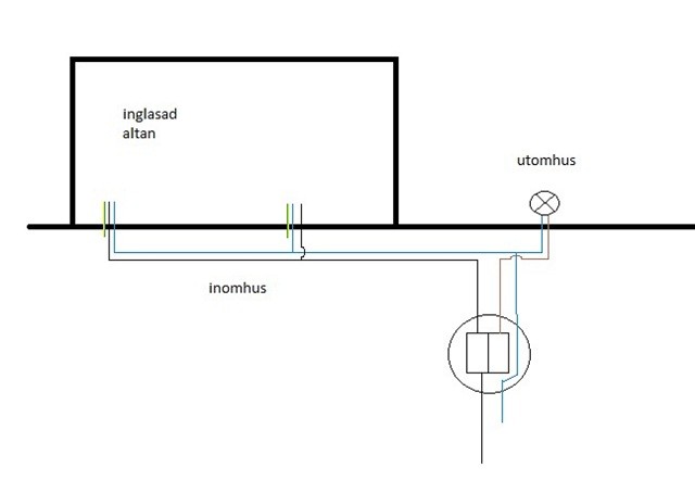

Jag kommer att sätta upp belysning inne på min altan (inglasad) och det har suttit två lampor där innan jag byggde den inglasade altanen. Den andra var bara tak och räcke.
Nu när jag kollade hur kabeln var skarvad såg jag att jordkabeln bara var avklippt och inte alls jordad som jag trodde. Se bild.
Inte heller lampan utomhus är jordad.
Vad jag vill ha hjälp med är att jag vill kunna styra de två "kopplingarna" på altanen separat. Är det lättast att göra det med trådlösa mottagare och sändare? Eller ska man försöka dra en extra tråd från brytaren till ena kopplingen och byta ut brytaren till en med tre knappar?
Vad ska man göra åt jorden?

Om vi börjar med den avklippta jordtråden. Det kan vara OK om armaturerna är dubbeisolerade, de skall i så fall ha en märkning med 2 kvadrater i varandra. Det förutsätter att de är fast inkopplade. Om su skall sätta upp ex. ett lamputtag så måste jord finnas fram till uttaget.
Det känns ju helt klart som att det bästa för att styra båda lamporna separat, vore att få fram en tråd till från brytaren. Är det lösa FK dragna nu, eller någon form av kabel ex. EKK.
Du kallar det kopplingspunkter vilket får mig att misstänka att vi kanske inte pratar om lampor utan ex. vägguttag här? Uttag utomhus måste vara skyddade av jordfelsbrytare. Och givetvis måste de vara jordade. Det är iofs tveksamt om uttag inne i uterummet anses sitta utomhus.

Visste inte vad jag skulle kalla det opch därför blev det kopplingspunkter. Ipå den ena punkten kommer det att monteras ett lamputtag för en taklampa ovanför bordet. Den andra kommer att användas till infällda spotlights i taket.
Jordfelsbrytare har jag.
Hur ska jag göra med jorden?

Om du vill ha uttag så funkar det och är säkert att använda den sort som man bara kan stoppa in platta kontakter i:
http://www.clasohlson.se/Product/Product.aspx?id=166625512
Egentligen ska det enligt reglerna finnas jord framdragen (fast den inte kan anslutas nån stans...) även till de här uttagen, men den regeln finns "bara" för att regelverket är mossigt och/eller att det ska vara förberett för att byta till vanliga jordade uttag.
Oavsett om du sätter upp ett sånt uttag eller en fast inkopplad dubbelisolerad lampa så se till att göra nån märkning typ "obs, skyddsjordsledare ej ansluten", så att nästa som rör grejerna inte tror att det finns en riktig jord framdragen!

Om du väljer fast inkopplade dubbelisolerade armaturer så behöver det inte dras fram någon skyddsjord.
Det beror också på hur enkelt det är, dvs om det är klamrad kabel eller FK i rör.
Likaså beror styrningen på vilka möjligheter det finns att dra fram extra ledare.
Om det går så ska givetvis skyddsjord dras fram så att det finns.

Om någon har varit framme och bara klippt av jorden så hade jag inte litat på resten av kopplingen heller...
Du bör dra ny kabel från el-centralen ut till uttag/lampor, och samtidigt se till att det finns en jordfelsbrytare.
Och drar du om kabeln så är det nog lättare och billigare att sätta klassiska strömbrytare.
