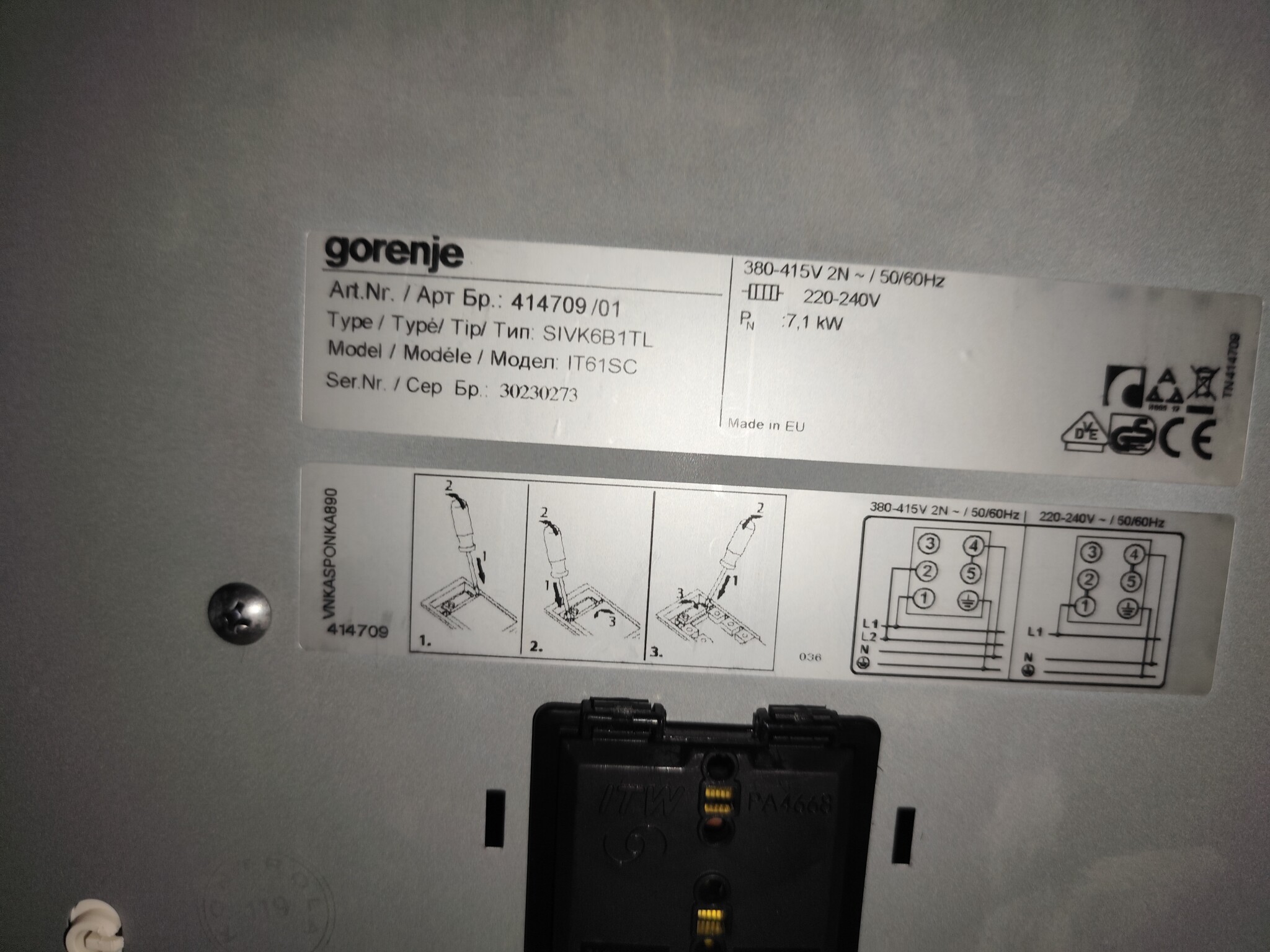

E Evaab skrev:
Jag har nu en induktionshäll som två plattor av fyra fungerar på efter att något brann av för några veckor sedan. Jag skulle vilja veta om ngt var felkopplat eller vad som kan ha hänt
Om hällen har funkat i flera år så är den inte fel inkopplad även om det ser lite konstigt ut i kontakten. Är där verkligen 2 st gul/grön jord kablar inkopplade, eller är det bara en lång kabel som ligger i en extra slinga?
Att 2 zoner funkar medan en säkring löser direkt när någon av dom andra 2 zonerna väljs då har du kortslutning i av effektdelarna, det sitter i regel 2 GTO tyristor till varje zon, vissa tillverkare använder MOSFET transistorer.
Så alternativet är att byta ett kretskort eller köpa ny häll.
Ett foto av märksylten så man kan se vilken modell hällen har, då kan man fråga vad en reservdel kostar.
Var i landet finns du och din häll? För närmaste serviceställe.

Okej bra med denna info också! tror billig modell på häll:
  • Elspis märkplåt med modell och installationsinstruktioner, Gorenje IT61SC, 7,1 kW, tillverkad i EU.
Var det elektriker som kopplade hällen när du köpte den eller fick du hjälp av vitvarumontör?
här kan man utgå från att sladdstället inte är korrekt
har du verkligen kollat trefasgruppen till hällen i centralen?
