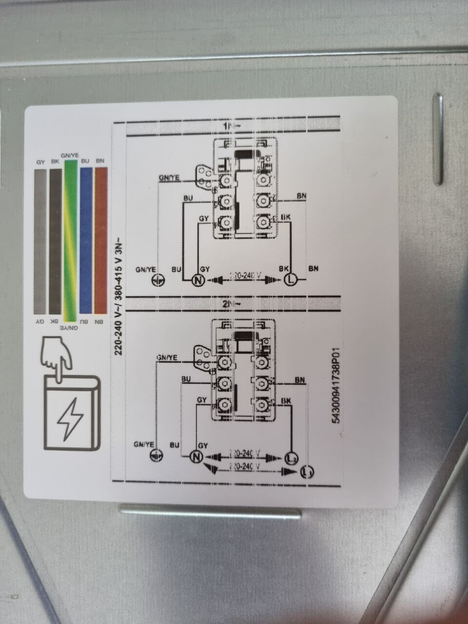

kan gåE Evaab skrev:Nya foton
Jag tog bort det stiftet som inget är kopplat på för att det skulle vara tydligt (ni ser hål) .
Det är två st gröngula på samma stift i mitten. Brun och svart som inte syntes förut syns kanske nu. Alla kablar lite för långa (gissar jag), vikta och böjda mkt som jag nu lyfte lite på för att se ordentligt.
men dubbla gröngula?

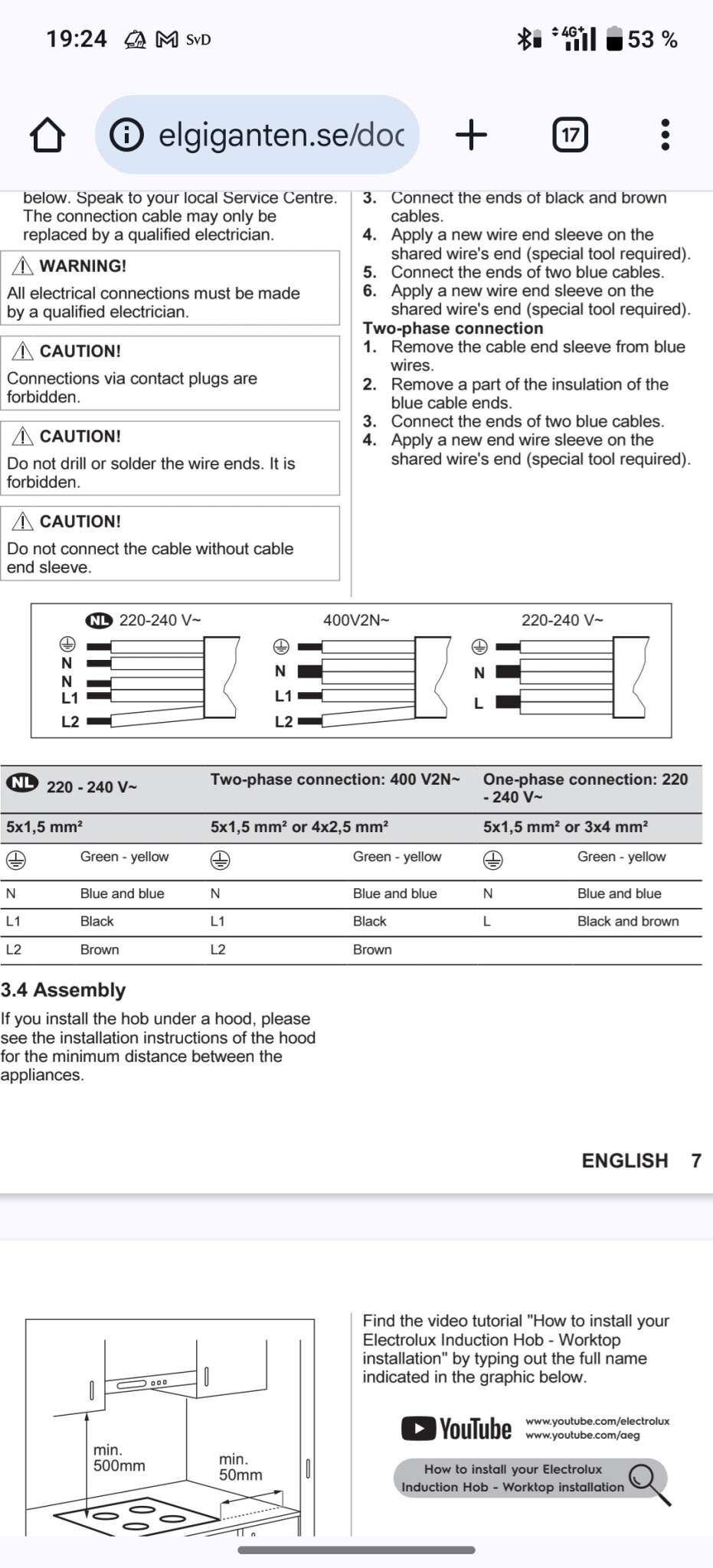

Här är tex installations anvisning för en Electrolux HOI630MF helt ny från ElgigantenE elmont skrev:
Där skall enligt anvisning bägge N ledare anslutas oavsett om det är i Nederländerna eller inte. Sen kan man såklart bygla i hällen men gäller då garanti när man inte följt anvisning
