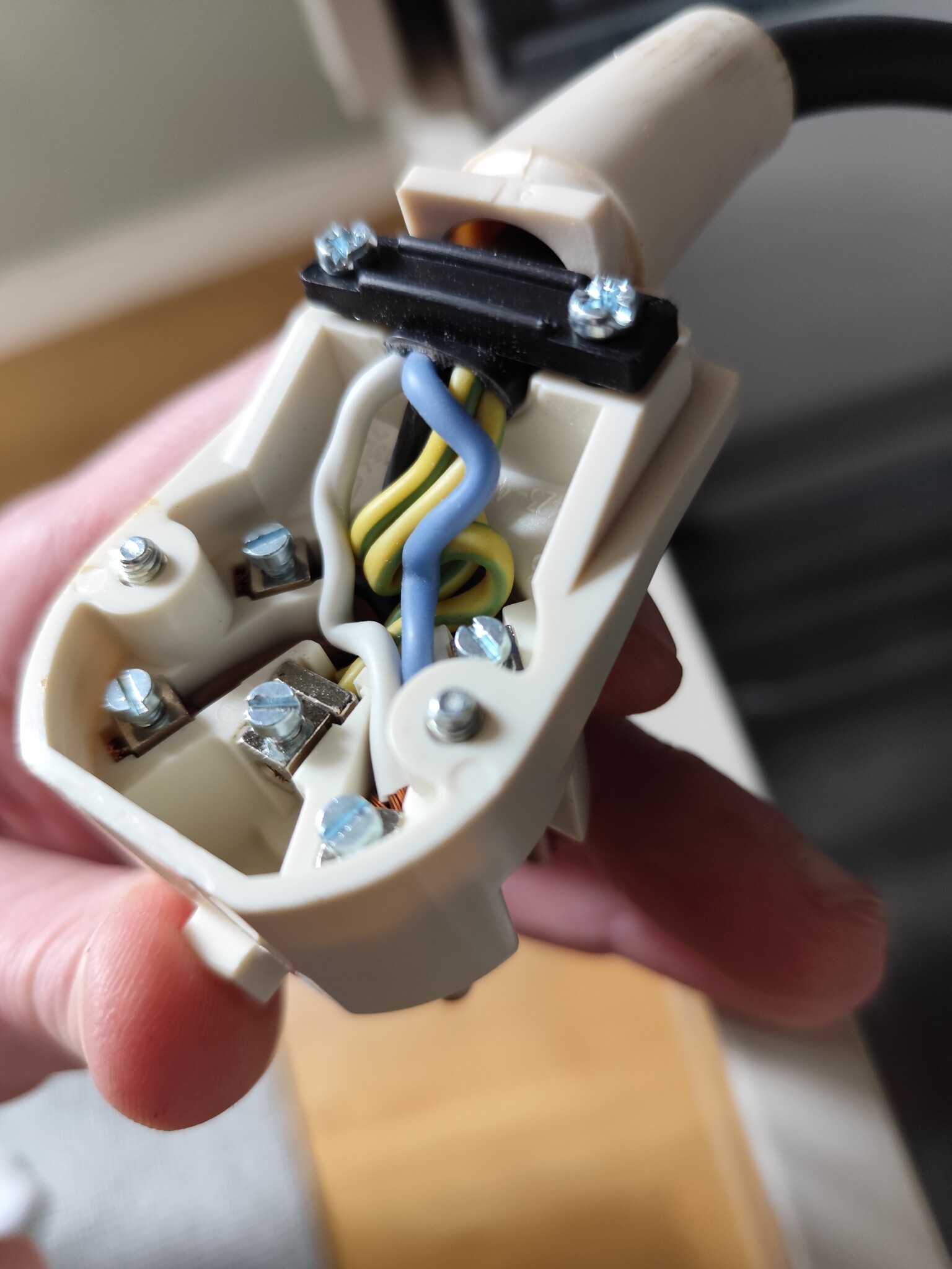

Jag har nu en induktionshäll som två plattor av fyra fungerar på efter att något brann av för några veckor sedan. Jag skulle vilja veta om ngt var felkopplat eller vad som kan ha hänt, innan jag köper en ny. Vill också minimera elektrikers timmar när han ska komma hit + att jag vill ha en viss förförståelse innan han kommer.
Jag har läst många andra inlägg men det är ju ganska komplicerat för en okunnig.
Finns det någon insatt person som kan kolla på bilderna om det är rätt kopplat i stickkontakten till den nuvarande hällen? Jag har 16 ampere säkringar så om jag har förstått rätt så bör den ha varit kopplad på 3 st? Man kan ju önska att det var uppskrivet i proppskåpet. Har både gammal och ny el i huset men allt i köket är nytt och det finns två skåp med brytare varav ett skåp också innehåller vanliga "porslinsproppar" (så kanske det alltid ser ut?)
Jag har förstås inte skruvat bort själva uttaget och kollat där hur den är kopplad. Kan jag få fram all information som behövs genom att mäta i hålen på uttaget? Har en multimeter, går det med den eller måste man ha en sådan där "penna"? Upptäcker man på detta sätt eventuella fulkopplingar? Tips inför mätning med multimeter (om det ens går med den vill säga)?
Ett säkrare alternativ är att ta in grannen som får mäta men vill gärna lära mig.
Elektriker ska alltså sätta stickkontakt på nya hällen, är medveten om regler och också medveten om varför reglerna finns.
Allra bäst vore ju om nuvarande hällen gick att laga men jag har inte tagit bort den och kollat den eftersom den är i bruk. Kanske ska göra det.... Något har ju brunnit av helt klart, det kom som en flamma upp genom glaset. Efter att allt svalnat testade jag igen o då slocknade halva huset.... Och en 16 amperes säkring fick bytas.
Bilderna då... Hoppas det går att se. Försökte fota från olika vinklar.

Ja det är bättre om man fotograferar med blixt/lampa.
Är alla mätarsäkringarna vid elmätaren hela nu? Alla lampor fungerar i hela huset? Man kan behöva skruva ur säkringen och känna på markeringen.
Med multimetern kan man mäta spänningarna i Perilexuttaget. Ska vara 230 V mellan varje fas och nollan respektive jord. 400 V mellan faserna. Var noga med att ställa in multimetern på rätt mätområde. Har man en vanlig elanslutning till spis med 3×16 A säkringar så brukar hällen anslutas till två av faserna och ugnen till den tredje fasen.
Hällen går koppla på olika sätt, 1 eller 2 fas, är det 2 fas bör du ha 2 polig dvärgbrytare som bryter bägge faser samtidigt. Sen skulle jag rekommendera koppla in hällen i anslutningsdosa istället för perilex uttag, man ser att vita ledaren har blivit vikt eller klämd

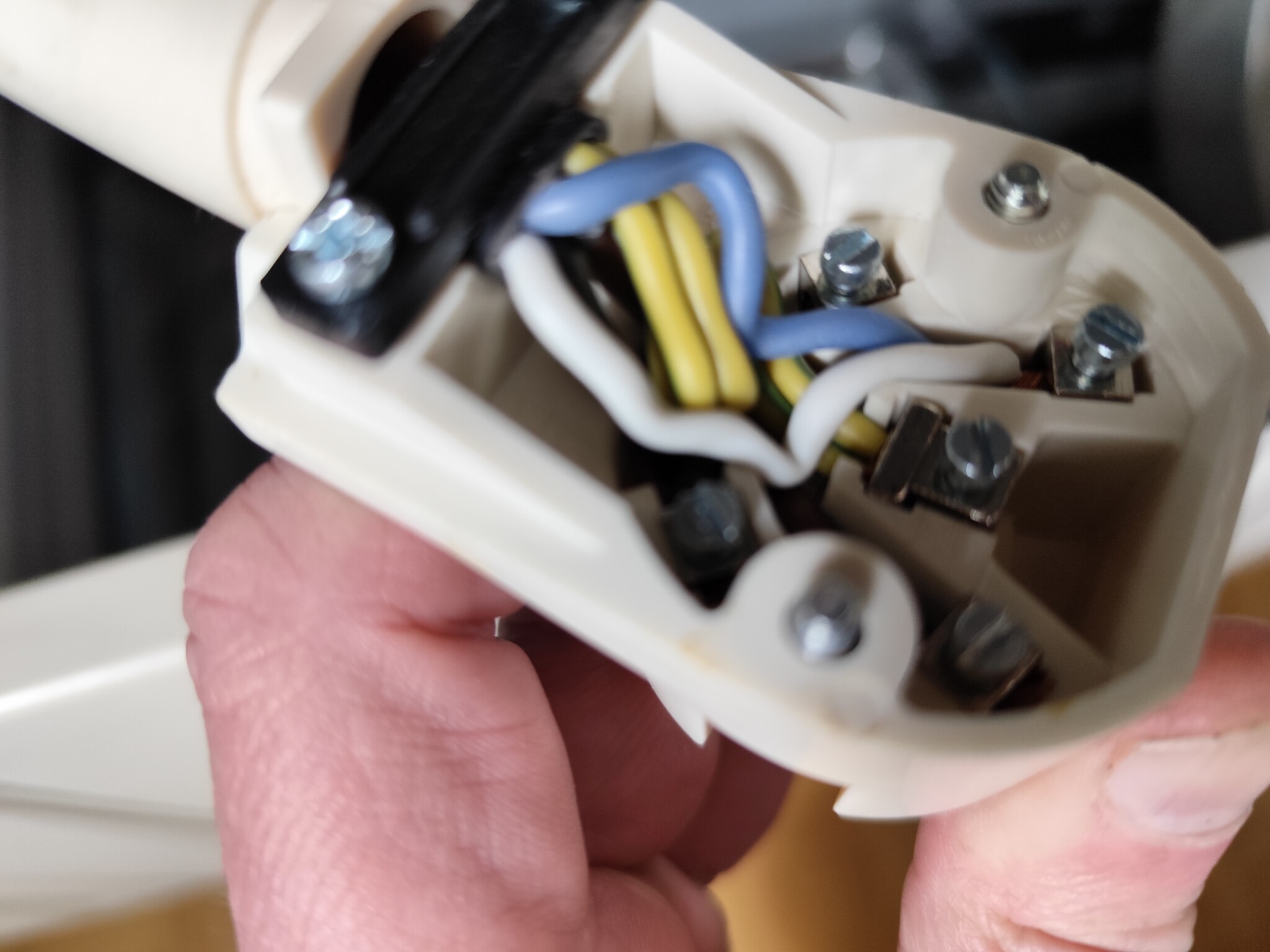

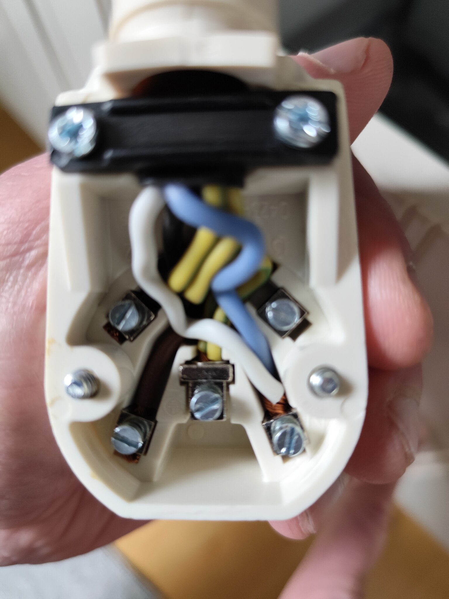

Jag måste ta ut stickkontakten o kolla igen. Jag tycker det på bilden ser ut som svarta kablar underst? Kollar o tar nytt foto. De två gröngula är kopplade på samma.
Efter nytt foto som kommer: Det det ut att vara tvåfas-kopplat? Som det ska? Men kanske klämd vit kabel då? Kan klämd vit kabel ha orsakat ngt?
Behöver förstås även kolla inuti hällen och på anslutningen kablarna som går in där men vågar nog inte lyfta ur den själv. Kan göra i helgen,.med hjälp.
Det ser lustigt ut i din stickpropp, man blir ju lite fundersam när det klart och tydligt ligger två grön/gula trådar på jordstiftet, där ska det aldrig vara mer än en. lika så ser det ut som vit och blå ligger på samma stift, även det konstigt.
Inte alla perilexuttag har nolla framdragen, vilket kan orsaka skador på spishällen
Skulle vara bra om du har möjlighet att stänga av elen (lika gärna genom huvudbrytaren om du är osäker på vilka säkringar som här till spisen) och kolla om du har framdragen 4 eller 5 ledare till uttaget.
Man kan även mäta sig fram till detta om man har en multimeter och kunskapen
Lycka till! desto fler bilder desto bättre

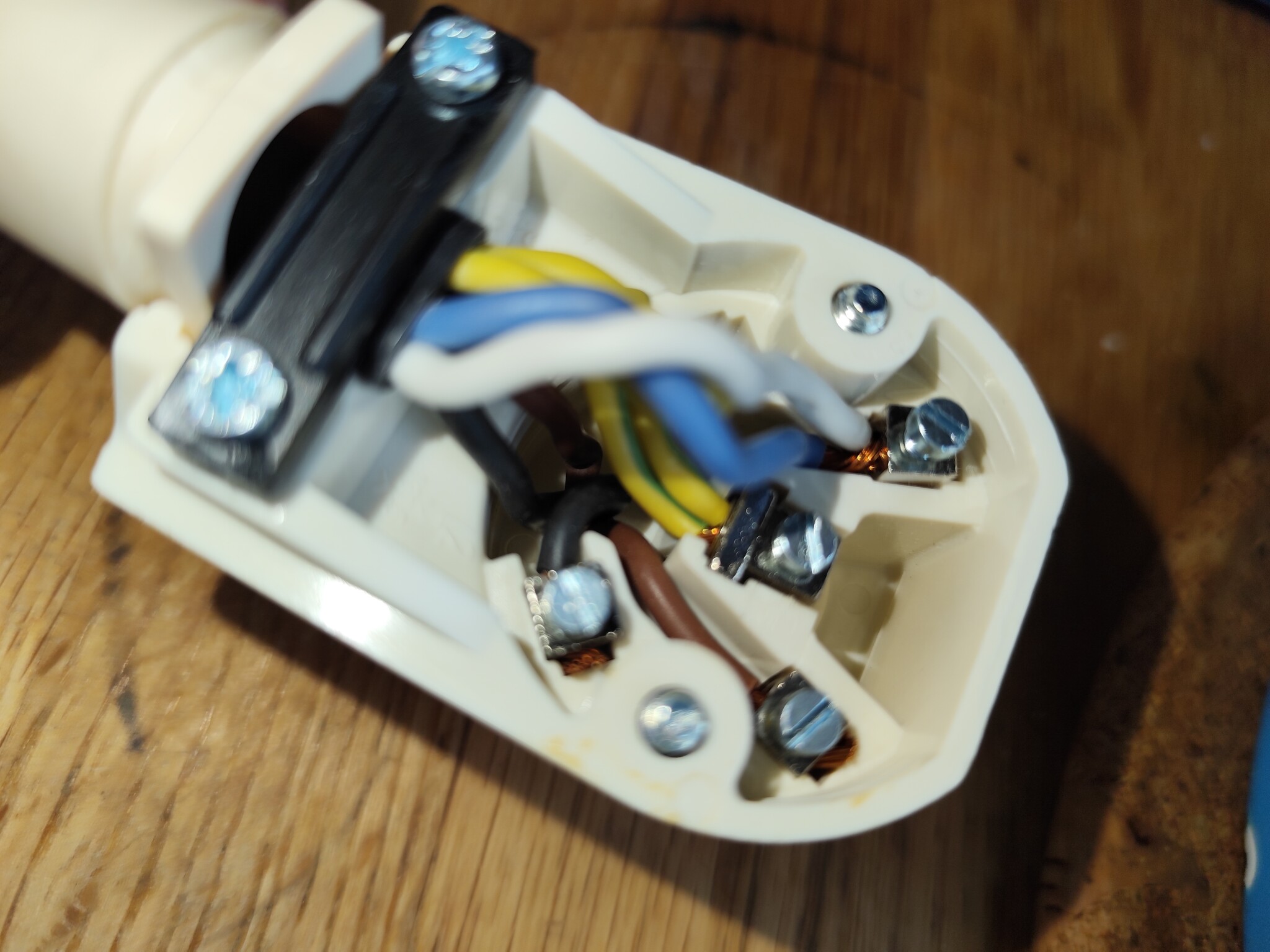

Nya fotonE Evaab skrev:Hej!

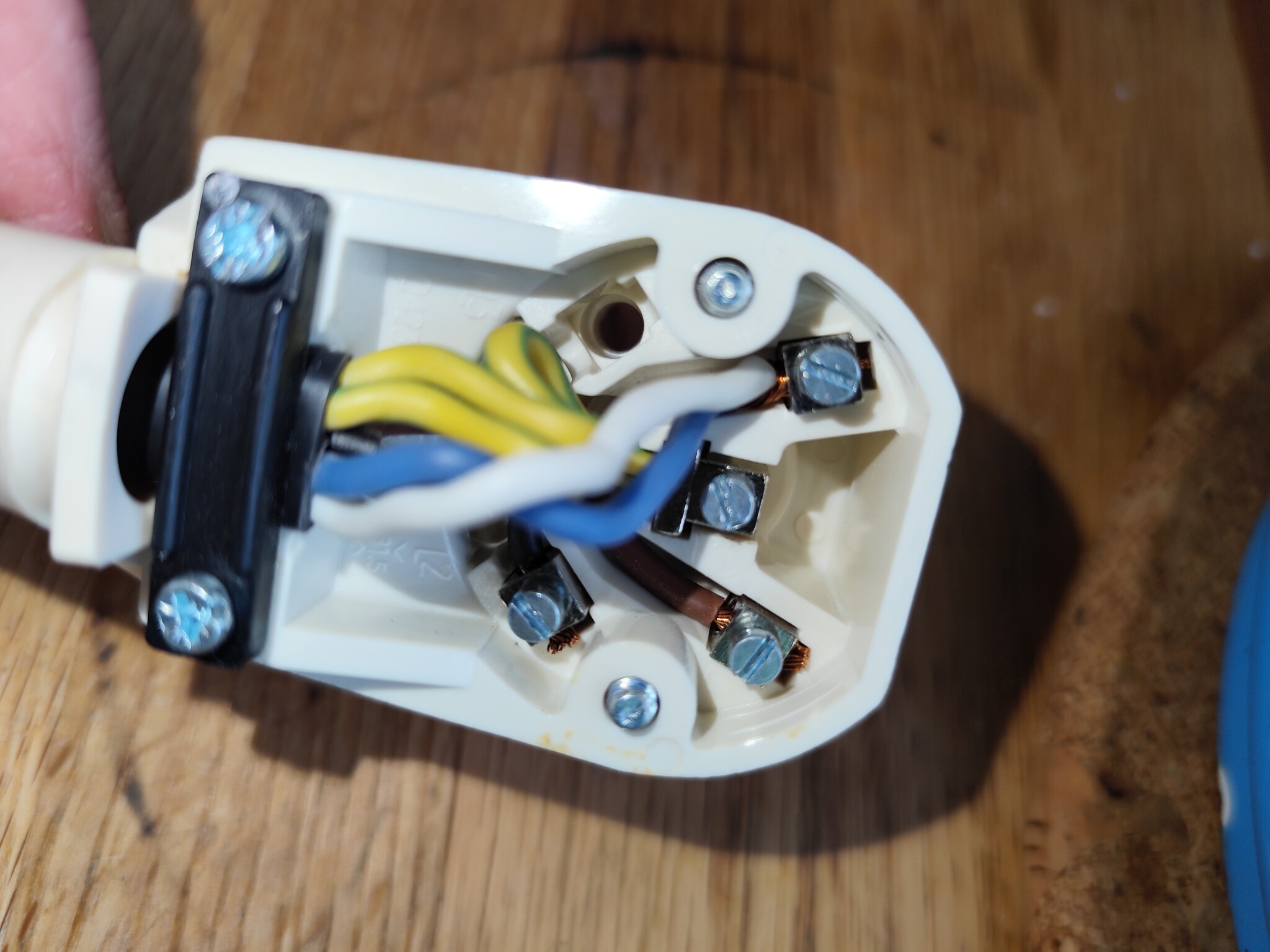

Jag tog bort det stiftet som inget är kopplat på för att det skulle vara tydligt (ni ser hål) .
Det är två st gröngula på samma stift i mitten. Brun och svart som inte syntes förut syns kanske nu. Alla kablar lite för långa (gissar jag), vikta och böjda mkt som jag nu lyfte lite på för att se ordentligt.
Hur exakt kollar jag om nolla är framdragen?E Evaab skrev:Hej!

Är det gällande det det kan ha fuskats och det vid mätning ändå kan verka som att man har nolla?
Låter som att mätningen får göras av granne men jag vill ändå ha viss förförståelse så att jag ställer rätt frågor och ger rätt uppdrag 😀. Tar då även loss hällen och kollar lite på den...E Evaab skrev:Ja proppen är bytt o allt utom 2 plattor på hällen fungerar.

Och nu ser jag också att blå och vit är på samma stift.E Evaab skrev:
Induktionshällar brukar kräva 2st N ledare då brukar grå eller vit i 5 ledare vara extra nollaE Evaab skrev:
Lite rörigt nu med mina inlägg, vet inte om det är bäst att svara mitt ursprungliga inlägg eller svara era respektive inlägg. Men nya foton finns nu om de försvunnit i mängden av mina korta svar.E Evaab skrev:Hej!
