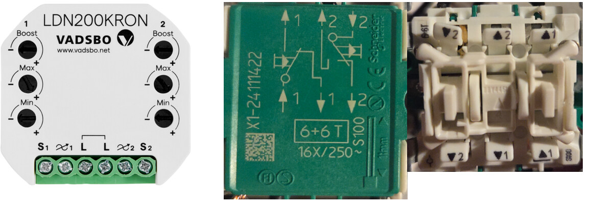

Jag vill styra två taklampor med dimmer från samma brytare. Tidigare satt det en enkel av/på-brytare för båda lamporna i apparatdosan. Nu har jag skaffat en krondimmer utan nolla, Vadsbo LDN200KRON, (nollan går direkt till lamporna i mitt hus) för två lampor, samt strömställare med vipptryckknapp, WDE002104, med två knappar som enligt min research ska fungera för jobbet i fråga.
Jag har kopplat in Vadsbo Dosdimmer LD 220 med samma strömställare (fast med en trapp/1-pol) utan problem.
Men jag får inte kopplingen att lira här. En lampa fungerar som tänkt, den andra är tänd hela tiden. Felet hoppar till den andra lampan om jag kopplar om. Hur ska dessa kopplas? Eller har jag fel prylar? Efter många timmar med olika försök börjar jag blir galen...

Är mittenbilden baksidan på brytaren du har? I så fall är det en dubbeltrapp. Det går visserligen att realisera kopplingen även med den men det är onödigt krångligt. Byt den till en kronbrytare (förslagsvis den du redan hade) och koppla med den.
Fas in på L, ut från andra L till gemensamma anslutningen på brytaren. Respektive styrtråd från brytarens utgångar till S1/S2 och sedan tändtrådarna som går till lamporna på "pilmedvåg" 1/2.
Om du ska använda din dubbeltrapp så får du bygla mellan 1 och 2 in samt ansluta styrtråden på den utgången som inte är på med fjädern monterad.
Felet du har låter väldigt mycket som att du har kopplat in styrtråden till fel utgång på brytaren och dimmern får kontinuerlig signal på S.
