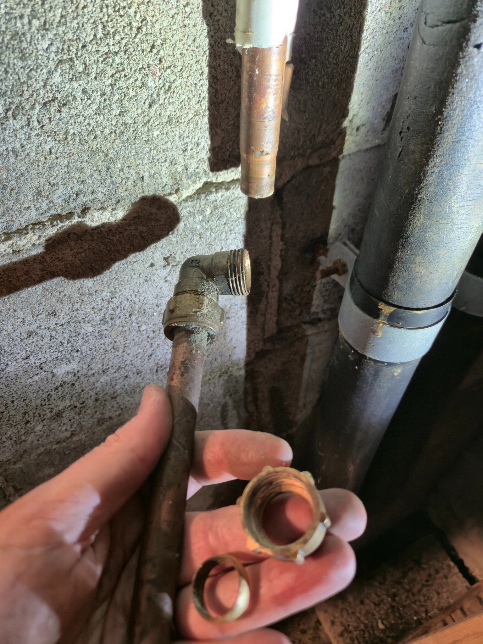

Delarna på bilden satt ihop tidigare. Nu när jag slog på vattnet till denna kran i källaren så sitter de inte ihop längre med (såklart) läckage. Jag får inte till det, känner mig som en idiot.
Hjälp tack!
1. "Mutter" på( åt rätt håll)
2. Stödhylsa i prisolröret
3. Skruva ihop

Tack men det går inte. "Muttern" glider av prisolen vid minsta touch efter ihopskruvning.

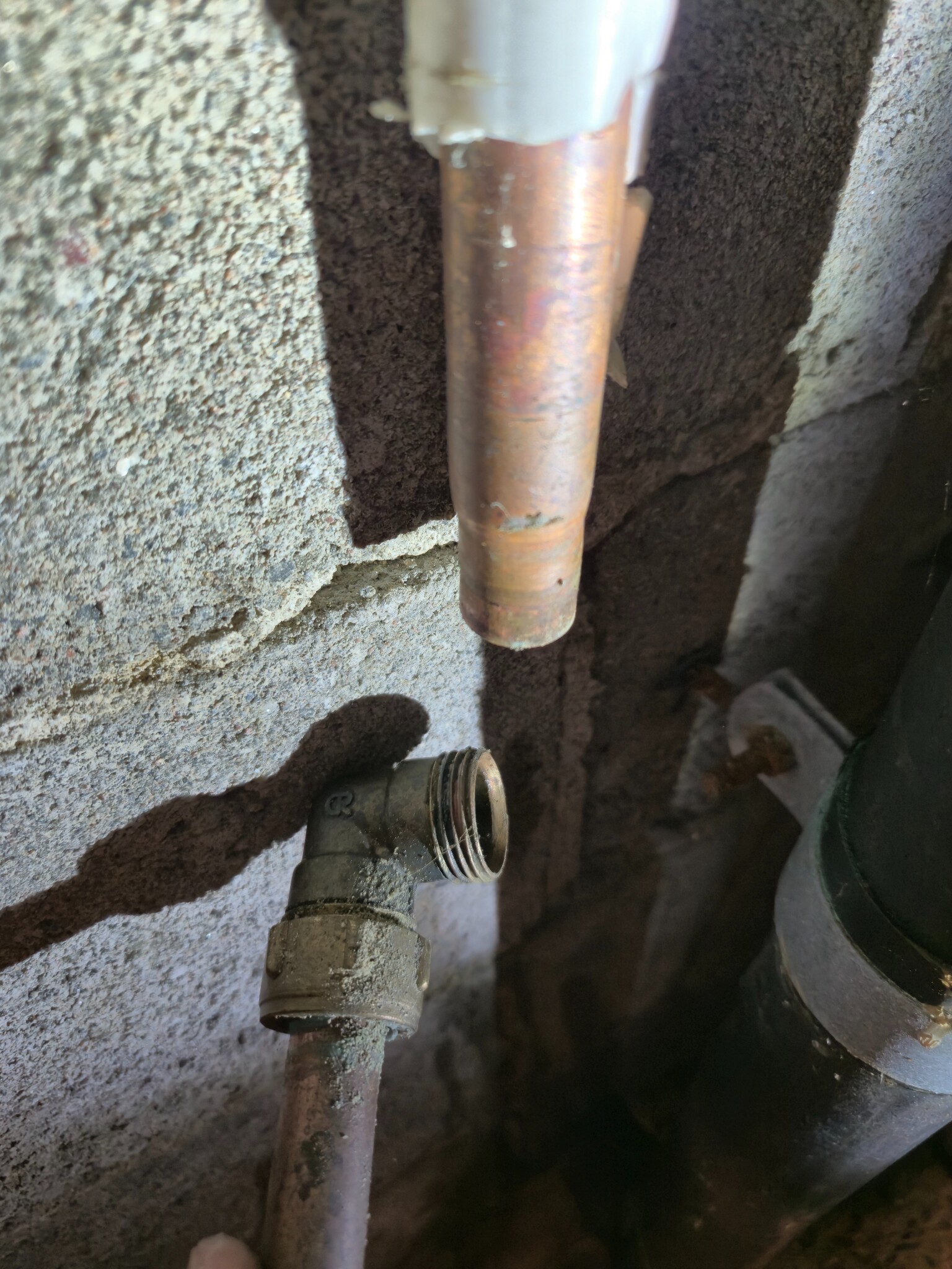

Röret ser ihoptryckt ut? Har du inte stödhylsa i röret?
Mutter först på röret, sen klämringen ( bra att hålla upp allt med en bit tejp en bit upp ) sen trycka ihop rör och koppling så röret går i botten på kopplingen ( är ett stopp där ) Hålla fast i läge och släppa ner delarna och dra till muttern med handen, sen dra 1 varv med verktyg så det käns lite stump att dra. Klämmringen ska pressas och nypa runt röret. Nu pekar kopplingen inte direkt mot röret, går det att få till. Annars lossas den andra muttern på kopplingen och då går det att vrida allt.
Det är inte min koppling, den är ärvd. Men nej, det finns ingen stödhylsa där.
Bör jag kapa röret och börja om några cm högre upp?
Ja.
Düsseldorff

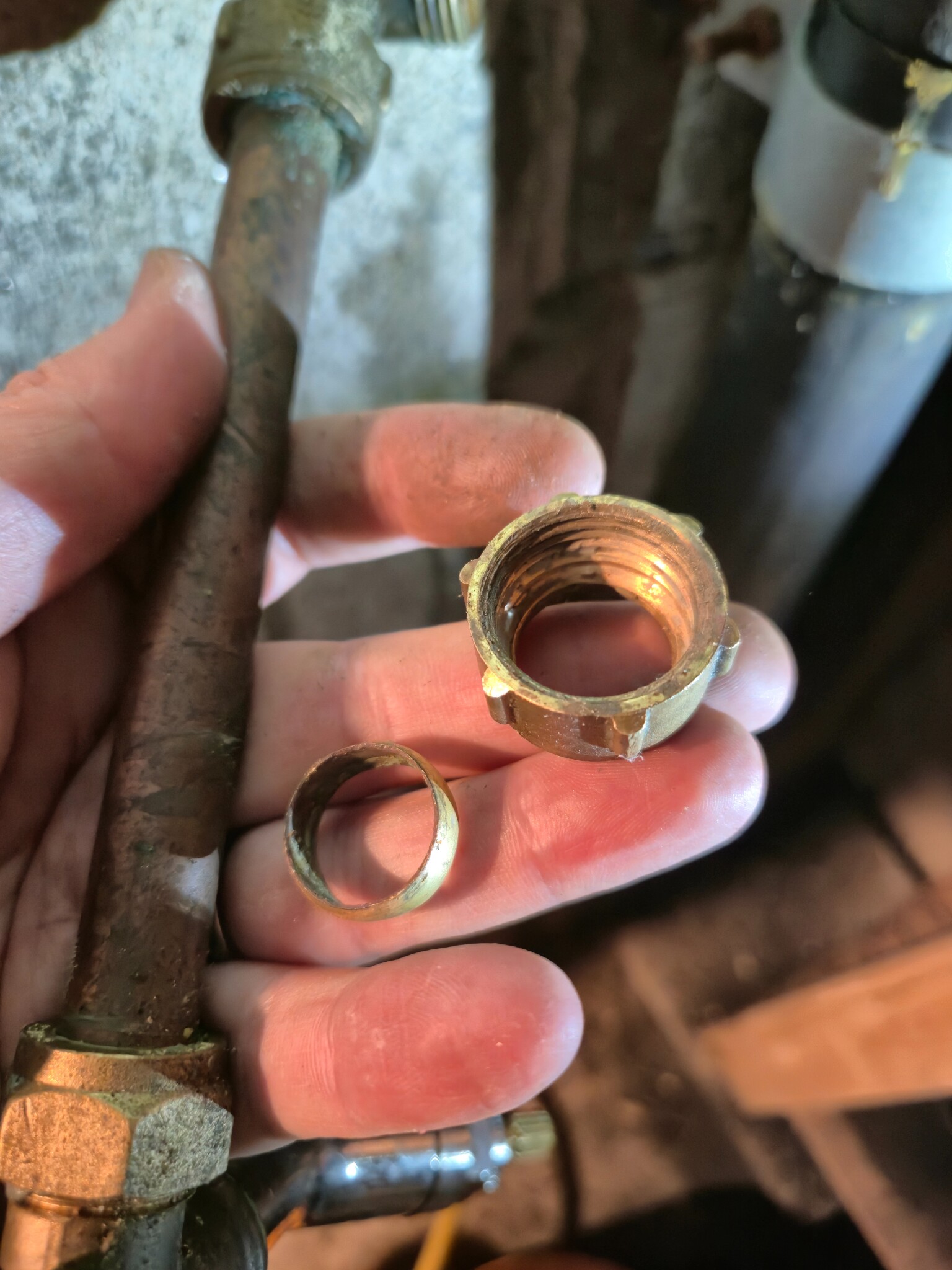

Den där klämringen är väl använde en gång redan och borde isf vara förbrukad.
Får du ens på den på den delen av röret som inte blivit klämd? Alltså högre upp som du själv säger?
Düsseldorff
Nej. Jag får köpa ny. Den som lossnade är typ oval.
Ärvd, det var en annan sak. Bara börja om på ruta ett. Kapa, ( men inte med rörkap utan såga ) sätta i stödhylsa och dra till.
Düsseldorff
Prisol måste ha stödhylsa då röret är för mjukt.
Det syns tydligt på bilden att det är kraftigt deformation.
Kapa bort det deformerade och köp minimum ny klämring och stödhylsa.
Osäker på åtdrgning av conex kopplingar, skulle killgissa 1,5 till 2 varv efter handåtdragning.
