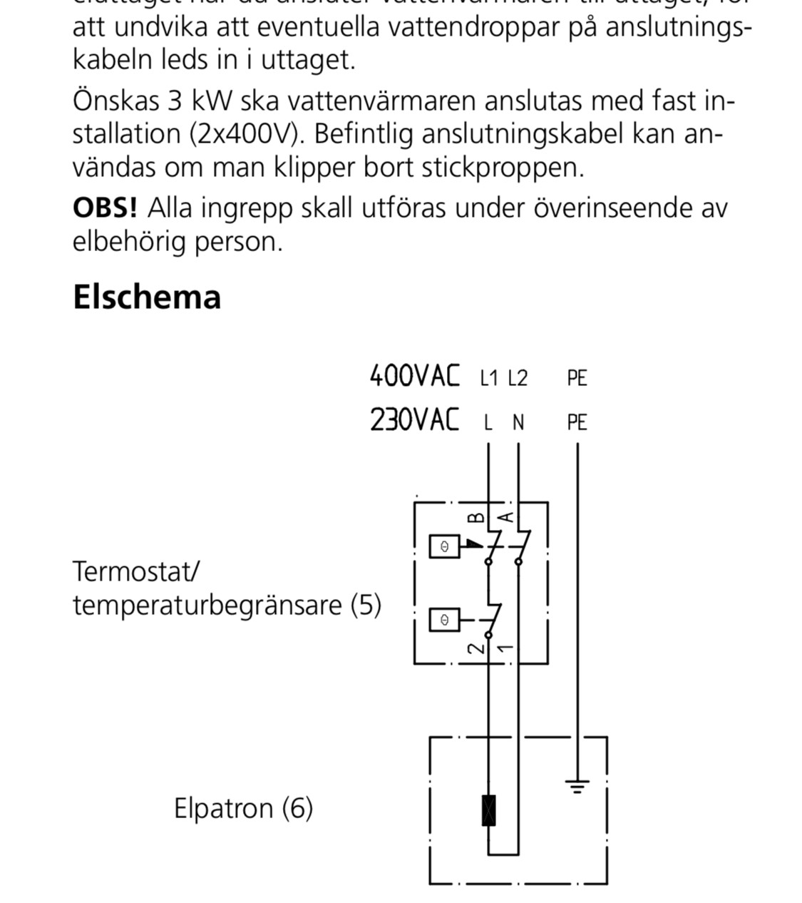

Kan ni skicka en länk till lämplig kontaktor?
D
En vvb som går på 400v och som ska styras av ett z-waverelä
D
Ja, en nibe eminent 100l. Den ska kopplas in såhär:
El-schema för koppling av Nibe Eminent 100L vattenvärmare med termostat och elpatron.
Mikael_L
Fy vad jag hatar dåliga instruktioner ... :mad:
"...Anslutas med fast installation (2x400V)"
Hur ska man tolka det?
Ja iom att jag vet hur det ska anslutas så kan jag översätta det tvetydiga budskapet, men dåligt är det ändå ...!
