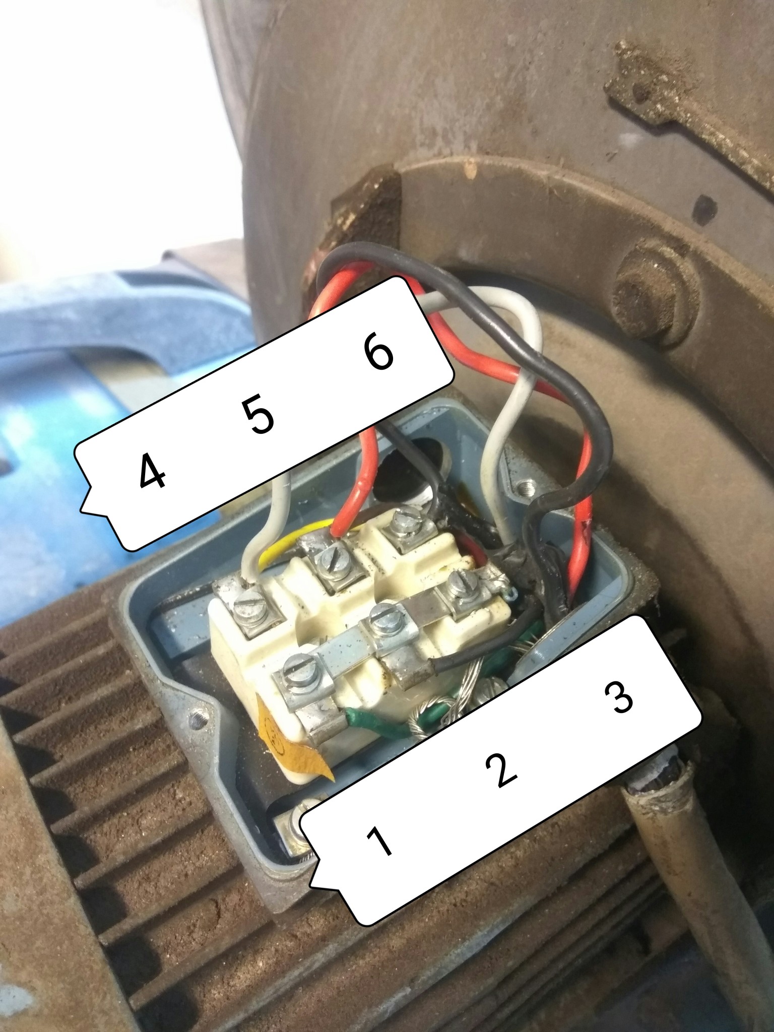

kabeln är bara 20cm så självklart blir det ny kabel. Förstår tyvärr inte hur jag ska koppla. Andra saker jag har kopplat har alltid haft rätt antal kablar innan och då är det lättare att bara byta ut en och en.
Den har rätt antal ledare. Om du använder en 5-ledare ersätter du biledaren med skyddsjord och hoppar över nollan i motor änden.
Kan någon bara skriva siffra och till vilken plats?

  • Elektrisk anslutningsplint inuti en maskin med numrerade kablar och kontakter.
4,5,6 ska vara faserna. Ordningen får man chansa på. Snurrar den åt fel håll fpr man byta plats på två faser.
Plintarna 1,2,3 ska du inte ansluta något till
Vid 1 finns det en skruv i botten på lådan, dör ska jorden anslutas.
Nollan ska inte anslutas. Det går visserligen att sätta den på någon av 1,2,3. Men det finns ingen anledning till det.
Tack Daniel. Vad behövs för storlek på kablarna?
1,5mm^2 är standard för 16A anslutningskabel.
Anslut inte nollan det är i princip alltid negativt. Isolera den och låt den ligga lös i lådan. Sen behöver du inte chansa på inkoppling för rätt rotation heller men det kan vara överkurs att gå in på och svårt att få även de som jobbar med el att fatta och följa.
Empiriskt är det inte 50% chans att den går åt rätt håll, det är långt mindre än 25%. ;)
