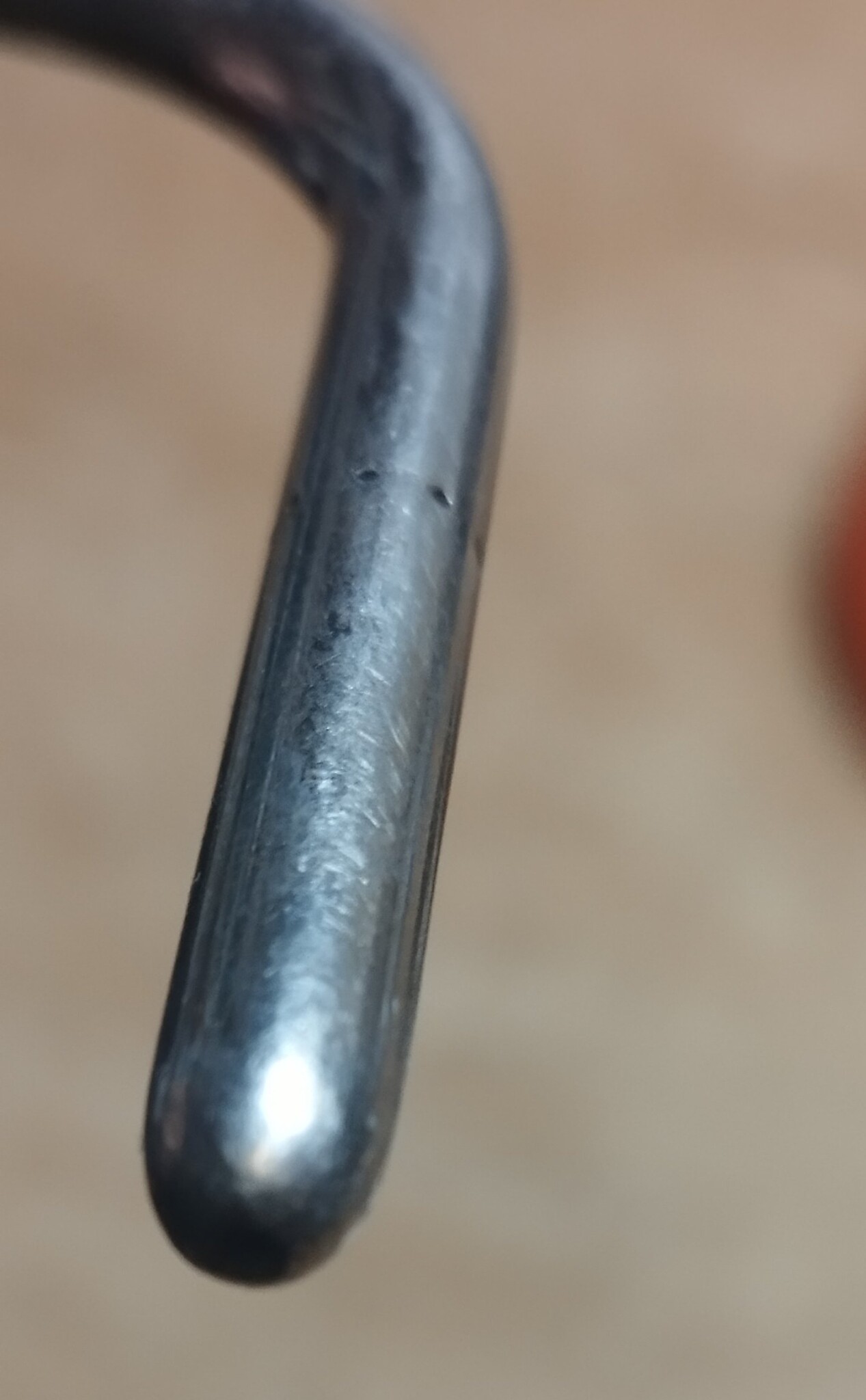

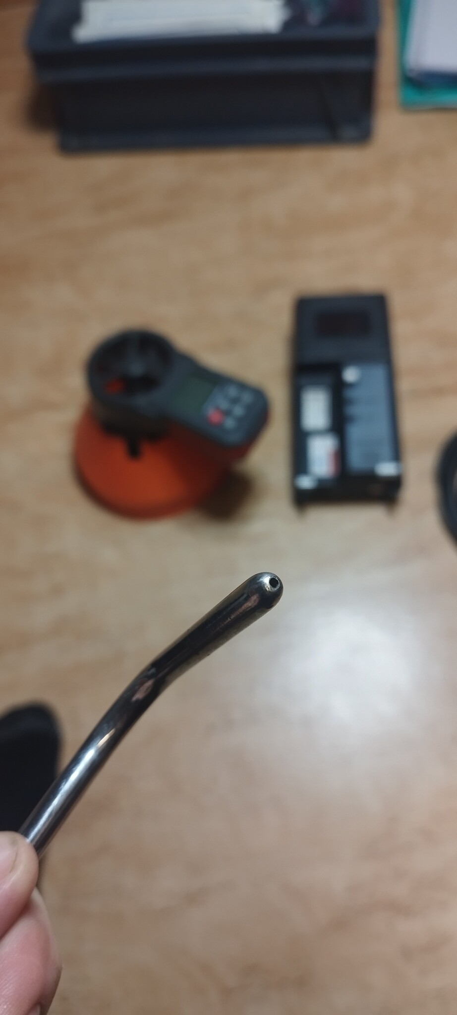

Han hade ett micromanometer och Prandeltrör som han kunde mäta och beräkna totala luftflödet i t ex luftrör. Luften står bl a stilla vid rörens innerväggar. Så det krävdes en viss erfarenhet...

Jag vet om folk som anlitat ventillationstekniker. Det första de gör är att öppna en ytterdörr lite på glänt och observera om dörren så att säga sugs innåt. Säger då att undertrycket i huset är ok!
Tycker själv, att det är en väl grov mätmetod.

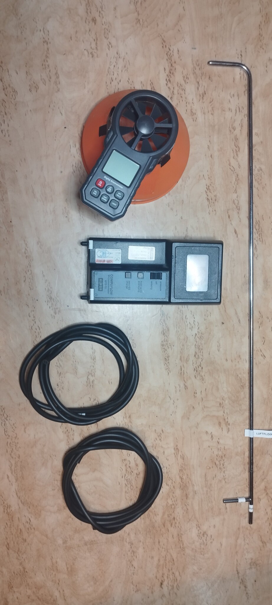

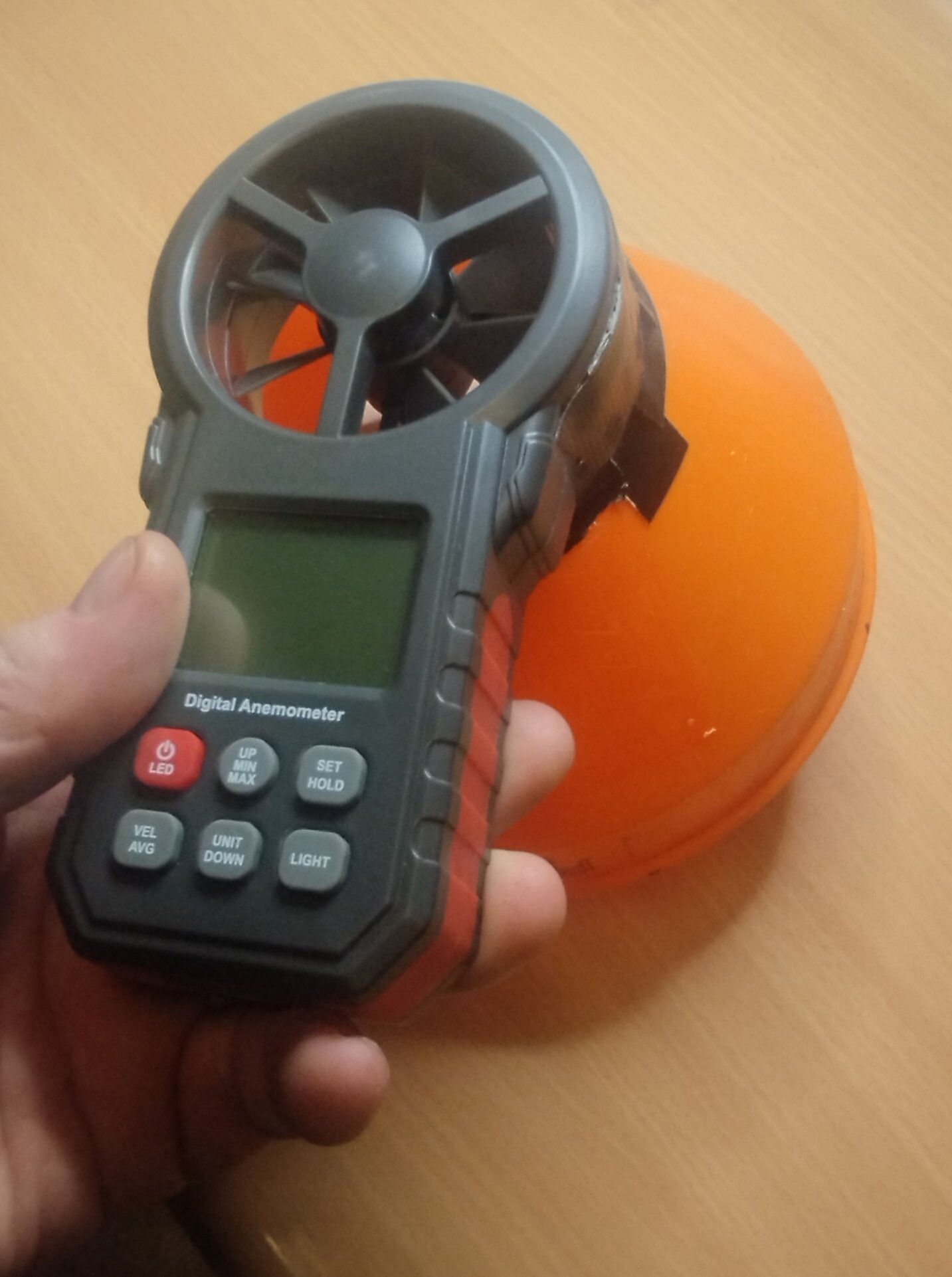

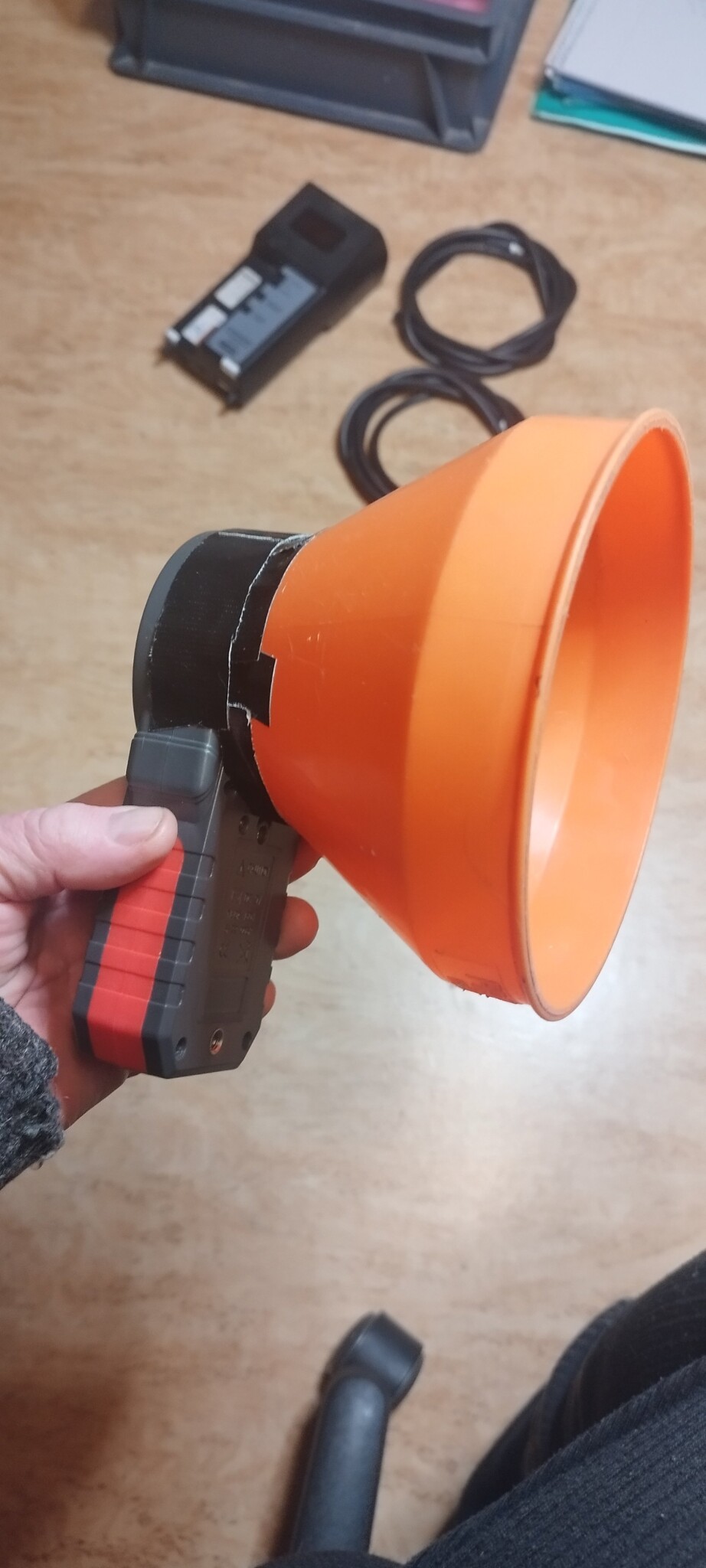

- Här är mina mätprylar som amatör. Men de visar rimliga värden, vad jag kan konstatera.

Så enda raka är att mäta luftflöden till o från genom alla stoser. För att sedan sammantaget kunna bedöma om de är tillräckliga.
Samt mäta lämpligt undertryck i huset.
