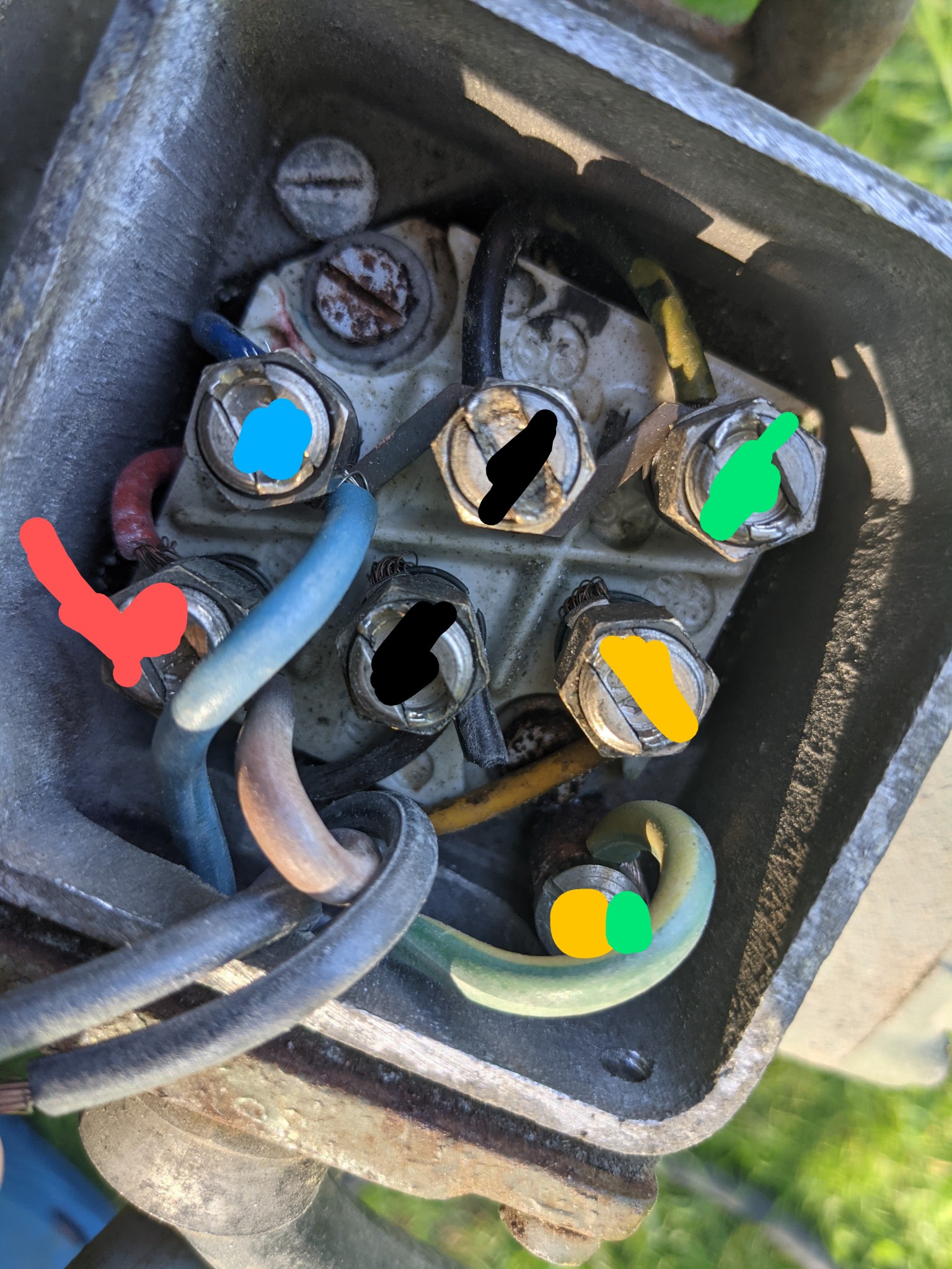

Jag har en 3fas fläkt som har kablar som är grön, svart, blå, gul, svart, röd.
Jag kan inte hitta någon märkning, så vilken ledare ska vart?
Bifogar bild.
  • Elektriska kablar i olika färger anslutna till en fläktmotor med oidentifierade terminaler.
Bästa svaret
På den övre raden ska inget kopplas ,där sitter det bleck emellan.
På den nedre raden ska det vara en fas på varje plint.
Så en av dina ledare på gummikabeln kommer bli över.
Troligen den blå, men det får du kolla I andra änden av det sladden.
Bertil Ca8 och 2 till
Det fungerade galant, tack. Den låter dock lite som en tröska. Hur skulle den gå om faserna hamnade i fel ordning? Den går inte baklänges nu iaf.
Om dom är i fel ordning går den baklänges.
Så det beror nog på något annat.
Slarren
Om faserna hamnar i "fel" ordning så går motor bara åt andra hållet (man byter rotationsriktning genom att kasta om två faser). Om det låter illa så kan det vara ett lager som låter, eller att fläkten ligger emot någonstans. Hur känns den om du snurrar den för hand?
