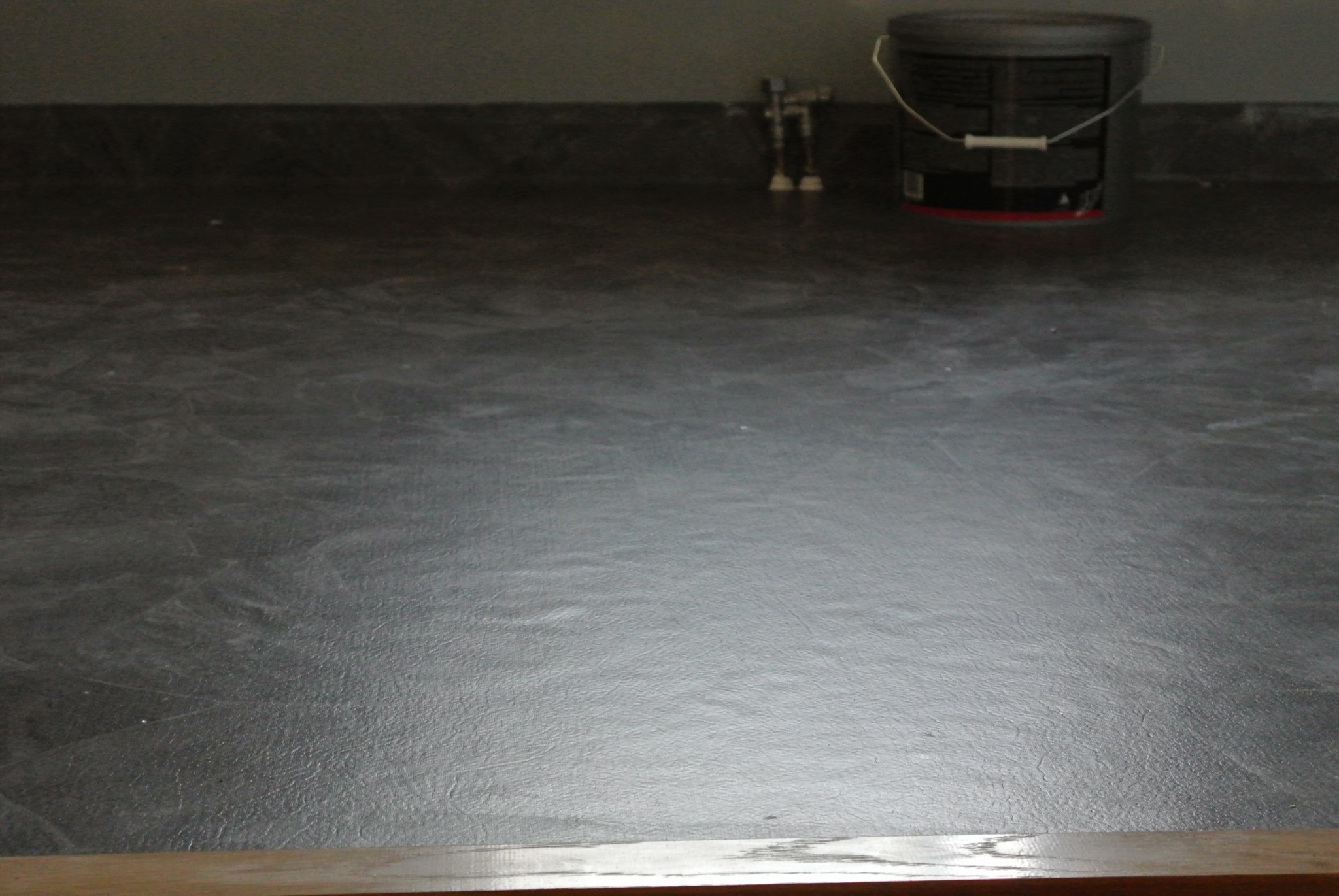

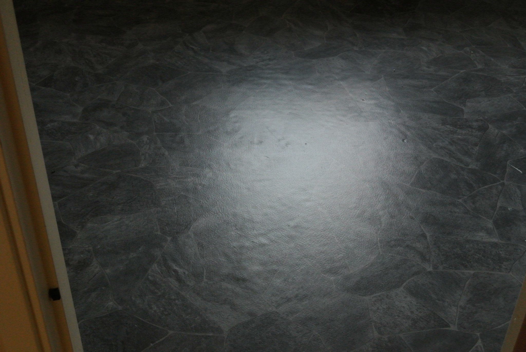

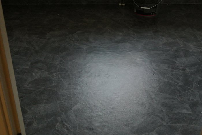

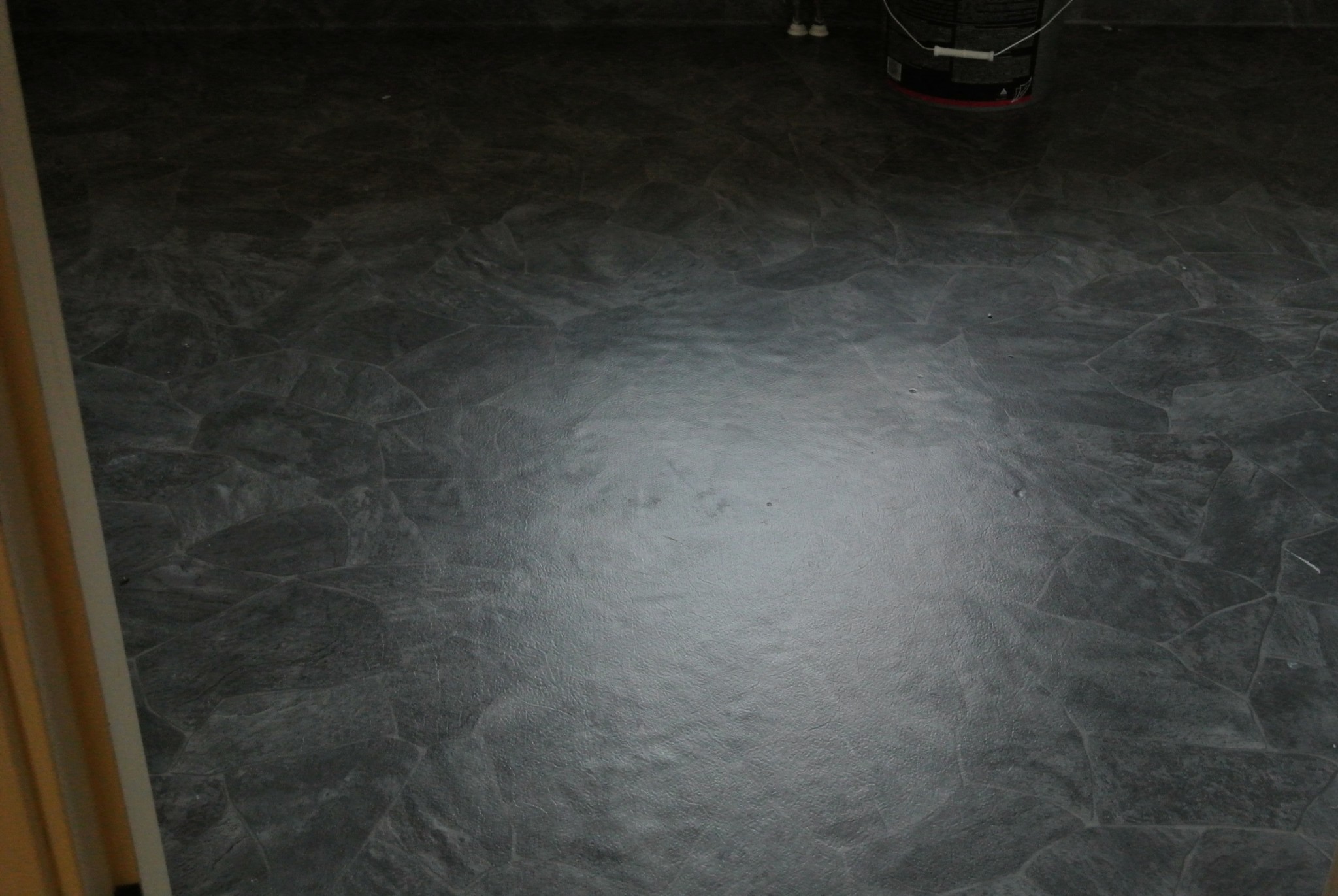

Behöver hjälp med vår badrumsmatta..
Vi vet inte vad som är normalt förfarande när det kommer till badrumsmattor, det ser ut som att att badrumsmattan är vågig vid solljus, man känner ojämnheterna men vet inte om det är bubblor. Är detta något som man bör anmärka?
De har dessutom ställt in en byggfläkt som gjort att mattan smält, detta ska vi däremot anmärka på!
Det var väldigt svårt att ta bilder men hoppas att ni ser...

Första bilden går inte att se, verkar som den inte laddats upp till servern.
Men det är självklart att det inte ska vara gropar eller bubblor i en nylagd badrumsmatta, troligtvis beror det på dåligt underarbete. Ser ju ut som det är närmast "vågiga" mönster och gropar på bilden.
Med rätt förarbete blir en plastmatta jämn och fin utan några ojämnheter.
Försök och ladda upp bilden som saknas, kanske ser man ojämnheterna bättre där ?

Som sagt är det svårt att fånga på bild, men jag upplever det som vågiga mönster och det känns när man drar med handen på mattan.
De har ju som sagt ställt in en byggfläkt precis där de största vågorna är, kan det vara så att mattan påverkats av det?
