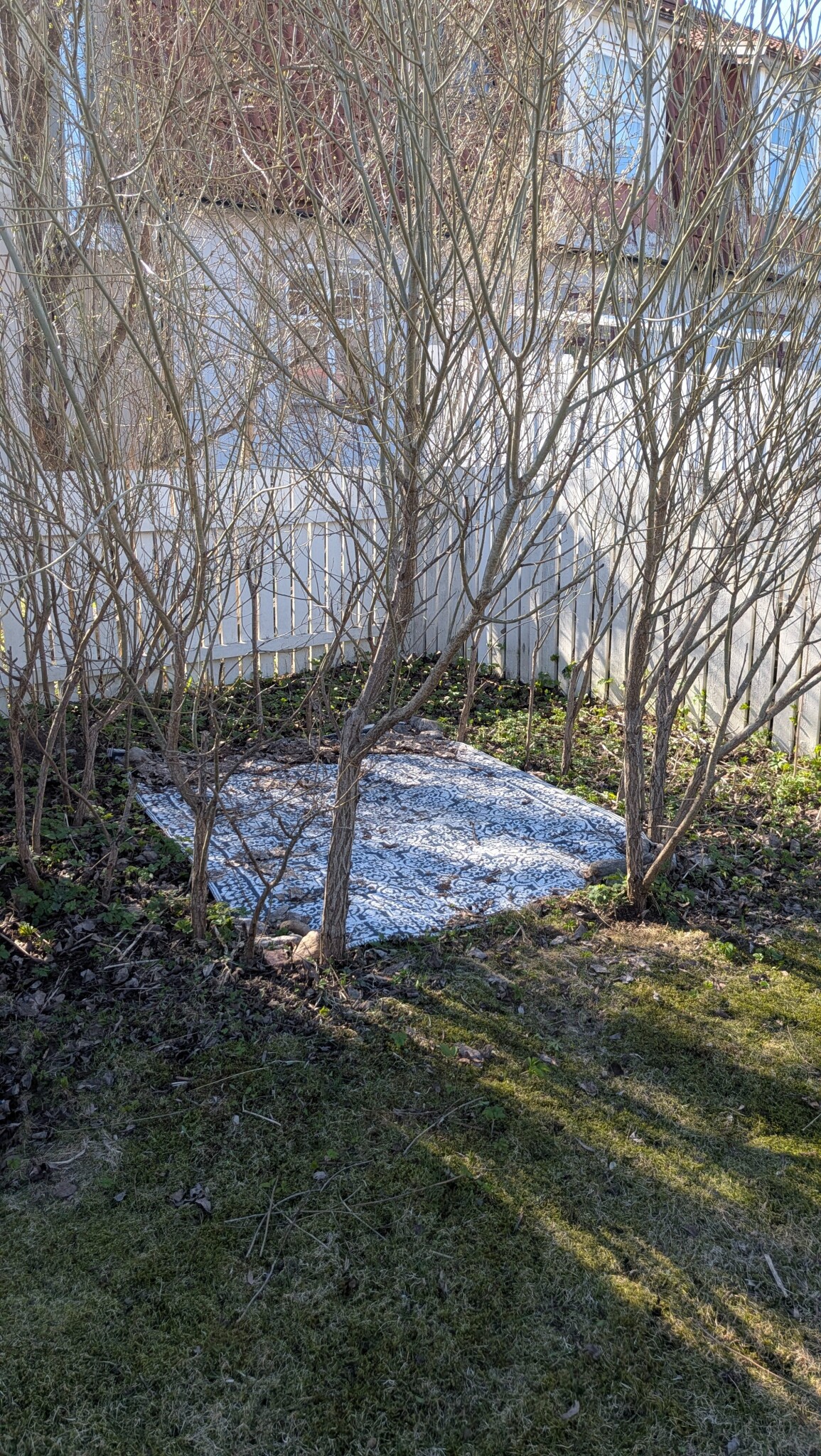

Andra sommaren i nya huset på ingång. På tomten står en pilträds "kojja" som vi tänkte skulle vara mysig att ha.
Men efter en sommar så var det aldrig något barn som ville vara där och den växte snabbt igen av ogräs/brännässlor/kirskål. Nu vill vi gärna ta bort den och göra något annat roligt av ytan.
Se bild.
Men hur ska vi gå tillväga? Dom är rätt "små" än så länge. Är det gräva ut allt som gäller (inte supersugen på det)??
Eller kan man såga av dom en bit under jorden och låta rötterna vara kvar?
Tack på förhand!

Säkraste är att ringbarka
Göran Tivenius och 1 till
Skära av dem under jord och köra kontinuerligt med robotklippare brukar fungera rätt bra.
Roger Fundin och 1 till
Ringbarka känns för långsam process. Vill ha bort dom innan sommaren ;)

Läst en del om att det kan bli rotskott osv. Men går man på dom med robotklipparen hela tiden kanske dom ger upp :)

Ringbarka gör man för att undvika rotskott. Det snabbaste nu är att att såga och sen klippa alla rotskott framöver. Det snabbaste på lång sikt är att ringbarka. Det beror på om du vill ha tid nu eller sen.

Det är ju mest som en buske i storlek, jag hade gjort så här.
--kapa ned
- gräv lite runt stammarna
- fram det tigersågen och kapa av rötter
- gräv bort så mycket som det går
Efter ringbarkning måste man ju vänta flera år på att rötterna dör innan man sågar ner. Det funkar bra för stora träd.
Här är snabbast att såga ner under mark och sedan kontinuerligt klippa alla skott med gräsklippare tills rötterna dör. Det kan ta flera år.
Jag hade inte ens sökt mig under mark utan klippt strax ovan mark och lagt jord över. Sedan gräsfrön och klippare. När roten dör ruttnar stubbarna snabbt bort.
Nötegårdsgubben och 1 till
Pil skjuter rotskott så att kapa dem skapar sannolikt bara fler, tyvärr.
En fundering: Kan man inte dra upp stammen med en stor del av rötterna som kommer med? Om man luckrar upp jorden med spett så kanske man kan klara det utan maskin.
Tre år tog det för mig att få bort en pil som växte så att den inte gick att rycka så länge den levde (den växte i en skreva mellan två rejäla stenar). Jag klippte löpande skotten på stammarna och robotklipparen tog hand om de som kom i gräsmattan. Efter tre år så slutade skotten komma. År fyra var stubben så död att den gick att dra loss med vinsch och block i sidled (de små rötterna var tillräckligt försvagade).

Som nämnts tidigare är dom ju rätt små, vissa är ju knappt 5cm stamtjocklek. Min hybris säger att det bara är att såga/rycka/gräva upp dom små och få med sig så mycket rötter som möjligt.
Jag ska bränna några kalorier och ta några spadtag och se vad jag hittar.

Har du något stabilt träd i närheten så kan jag rekommendera dragblock.
Jag har haft en bollplan/knäckepil/klotpil på tomten förut. Upplevde aldrig att den sköt rotskott efter fällning. Däremot kom massor med skott från stubben som konstant fick klippas ner, men upphörde efter stubbfräsning. Så klipp ner och gräv upp det du kommer åt så blir det säkert bra.
