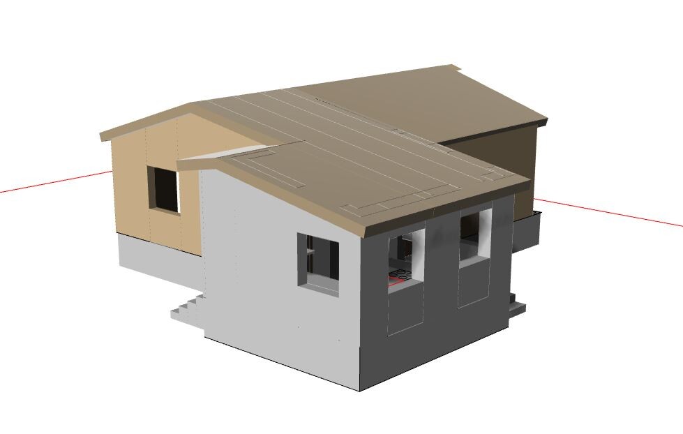

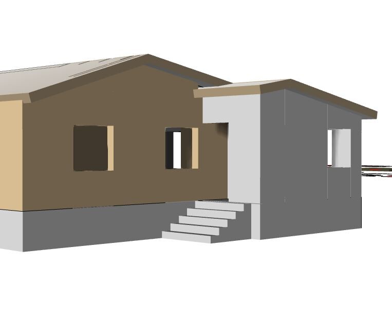

Vi har tänkt att vi ska göra en tillbyggnad på vårt femtitals enplanshus. Vi vill gärna ha en matplats i ena delen och köket i den andra. Men vi har lite svårt att få in ugn och diskmaskin på ett smart sätt. Finns det några tips?

Det är lite svårt att se detaljer på dina bilder eftersom de är så mörka, medan planritningen är svår att se eftersom linjerna kring skåpen knappt syns.
Ugn kan du ha i valfritt underskåp till höger eller vänster om hällen (jag antar att hällen har inbyggd fläkt eftersom jag inte ser någon vägghängd fläkt). För att få in diskmaskinen är det nog bra att minska bredden på skafferiet så att det finns 60 cm underskåp mellan diskbänksskåpet och skafferiet. Alternativ ha den till höger om hällen.
Rita gärna köket i ett köksplaneringsverktyg, t.ex. Ikeas, så blir det lättare att se hur det är tänkt.

Hej, nu har jag tänkt en hel del. Tack för alla svaren. Jag ritade upp det i Ikeas program. jag har dock förstorat rummet lite. kyl och frys står bredvid ugn/mikro-skåpet. vad tror ni om detta?
Jag vill inte att det ska vara för litet men vill heller inte skapa döda ytor. Vi behöver mycket förvaring för olika köksaparater
dörren till vänster på nedersidan går till vardagsrummet i huset, dörren till höger på nedersidan går ut i trädgården. Och dubbeldörren till vänster går till andra sidan av trädgården.

Går utmärkt att se med länken till köksplaneringsverktyget.
När det gäller högskåpen så får man tänka på vad man vill ha närmast och se till att det inte blir för långt att gå med plåtar, fryslådor och allt man plockar fram hur kylen. Tänk över på vilken sida som handtagen ska sitta för att det ska vara praktiskt.
Nu vet jag inte vad du tycker, men jag skulle inte vilja ha så mycket vitrinskåp eftersom jag inte vill ställa vanliga dricksglas, tekoppar etc. i dem utan bara fina glas etc. Men om man inte tycker att det spelar någon roll så är det ju inget fel med många vitrinskåp.
När man står framför en hörnhäll så blockerar man rätt mycket skåp runt om. Värt att tänka på om man är 2 st i köket. På samma sätt får man tänka efter hur en nedfälld diskmaskinslucka påverkar.
När det gäller det hörn där hällen inte är, kan man fundera på om man där ska placera ett bänkskåp som är vänt mot matplatsen i stället. I det kan man förvara servetter, grytunderlägg och annat som bara åker fram och tillbaka till matbordet. Förutsätter att det går att dra ut lådor resp. öppna 60 cm bred dörr mot matplatsen.
Om förvaringen inte räcker till så går det att förlänga överskåpen till vänster om hällen in över kökshalvön, och ha till höger om diskhon.
Lådor är mer praktiskt än luckor i underskåpen, men kostar mer.

Jag tycker det ser mycket bättre ut.
Nu finns möjlighet att komma fram till diskbänken utan att "krocka" med den som står vid spisen. Diskmaskinen nära diskho är bra och den är bättre till vänster om diskhon så den inte stänger passagen till dörren. Bättre åtkomst till överskåp vid köksön.
Du har nära till en bänk att ställa ner något varmt från ugnen och det finns en bänkyta nära kylen (som jag tolkar är den närmast ugnsskåpet?)
Det finns lådor för bestick i köksön som man kan komma åt utan att störa den som är vid spisen och tillräckligt nära diskmaskinen när man plockar ur den.
När det gäller placering av kyl nära ugn så kolla att det fungerar mtp värme och ventilation.
Överskåp till höger om diskho kan vara bra och se till att ha så höga skåp som möjligt. Även om de översta hyllorna är svåra att nå för en kort person så är det bra förvaring för fat och skålar man använder mer sällan.
Även över köksön kan skåpen förlängas till vänster som jag ser det.
Köksön skulle kunna vara lite längre för att få in två 60 moduler istf en 80 för mer förvaring. Det behövs 100-110 cm mellan den och ugn/kyl-väggen för att man ska kunna passera två personer eller öppna ugnen/kylen men ändå passera.
Vi har 96 cm i motsvarande placering och det är tight och jag skulle gärna se en dm till.
Djupa lådor är bättre för förvaring än skåp i underskåpen om man vill komma åt det som är längst in.
Jag uppfattar det som att det är lite mer plats vid matplatsen med men det kanske är en synvilla?
