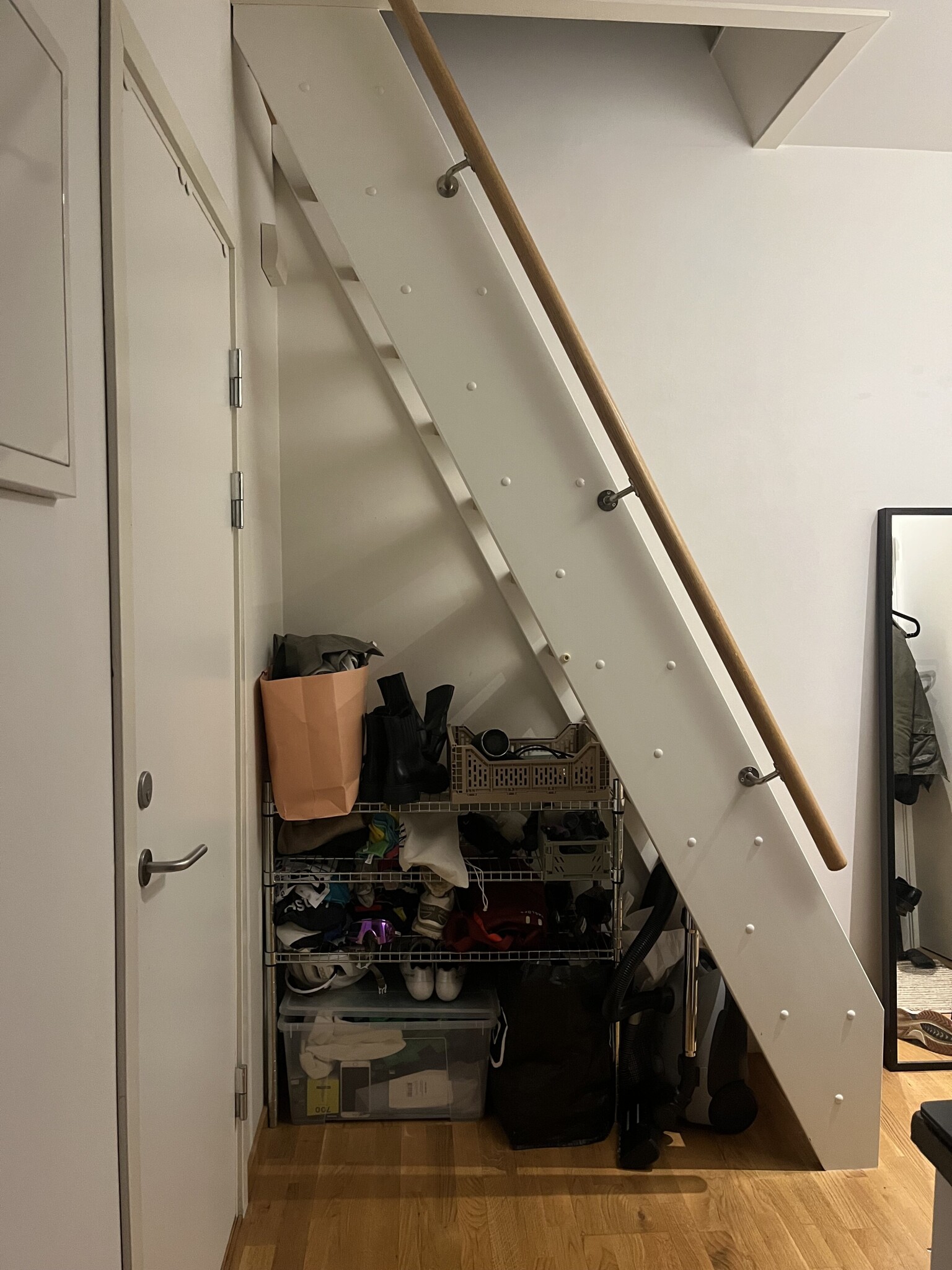

Hej! Ny på forumet, och ny inom platsbyggessnickeri (och kanske snickeri överlag egentligen).
Vad jag primärt tänkt att få till är att på något sätt bygga en "dörr", skuret enl. formen för utrymmet under trappan. Eller är det kanske lättare att skita i dörr med gångjärn, och istället göra en utdragbar historia med skenor? Allmänt kluven hur jag ska komma igång.
- Ska man göra reglar på samtliga sidor (även höger, "längs med" trappstommen)? Isåfall: hur gör jag då med golvlisten till vänster?
- Om dörr, finns där något som kan göra att insidan av dörren kommer i "kläm" när den öppnas? Hur bör man placera ev. gångjärn?
- Är det bara att skära ut måttet av utrymmet i MDF, eller rekommenderas annat?
Som ni märker är jag osäker i vilken ände jag ens ska börja, och vad som blir smartast här för att maximera förvaringen. Behöver nog allmän hänvisningar/hjälp till var jag ska tänka på.
Kanske är det dumdristigt att öh.t. ta tag i detta givet min okunskap. Helt OK om så är fallet, tar gärna input. Men samtidigt känns det som att en dörr till detta utrymme inte borde vara allt för komplicerat?
Tar tacksamt emot idéer på hur jag kan gå till väga!

Inte alls dumt. Tack för förslag! Tanken är att ha hyllplan med allmän förvaring. Det kommer nog till viss del användas på regelbunden basis, men inte dagligen troligtvis.M MWHN skrev:
Jag har även "öppna" trappsteg. Dvs. det lär komma in en massa damm. Bör dessa sättas igen tro?
I svärmors sommarstuga har de en liknande trappa. Till förvaring under har de en hylla på hjul/kärra som är byggd så den passar in i utrymmet och kan dras ut.
MDF är onödigt dyrt, använd spånskiva istället, masonit kan också fungera om du har ram runt.
Jag skulle definitivt sätta igen trappstegen.
