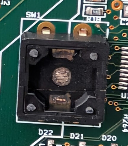

Tack! Ja det var en MEGA-tråd! Har gjort en del sökningar i den men inte kommit fram till någon lösning men jag har gjort en del framsteg.Demmpa skrev:
Jag kan ansluta till centralen med webbläsaren K-Meleon. Möter en inloggningsbild och jag har provat lite olika kombinationer utan att kunna komma vidare.
Jag har fixat ett installatörskonto på acre och installerat windowsprogrammet "acre Connect Pro". Dock kan jag inte göra connect på min "Local Panel" (authentication error) vare sig via IP eller USB-anslutning.
Jag upptäckte också att "Tamper Switchen" inte är komplett?
Det kanske är något jag kan byta ut/ reparera / fixa eller också är det ett problem som gör att centralen ännu mer närmar sig att jag ska förpassa den till återvinningscentralen...
Jag hoppas fortfarande att det finns någon här som har förslag på hur jag löser fabriksåterställning utan MAP.

Jag behöver fortfarande fixa "Cabinet Tamper" och sen klagar den på "Bell Tamper" också som jag inte riktigt vet vad det är för något. Jag gissar att det beror på att jag inte har någon manöverpanel ännu för det sitter väl en liten summer i den.... ?
Kanske någon på forumet har ett trasigt kort och vill löda ur och sälja mig en "Front Tamper Switch"?
Jag är även intresserad av en MAP ifall någon har en SPCK420 liggandes och en modul för trådlös kommunikation.
Det var ju bra att de hade behållit defaultlösenordet. Vad det gäller moderkortets sabotagekontakt är det väl enklast att du bara kortsluter kontakten. Bell Tamper beror troligtvis på att det funnits en extern siren, Om man inte har en sådan så gäller: "Ett motstånd (2K2) är förmonterat på centralapparatens kort mellan BHO- och TR-anslutningarna."knorrhane skrev:

Annars löd dit en bit kabel till en mikrobrytare om du vill ha en tamperswitchknorrhane skrev:
