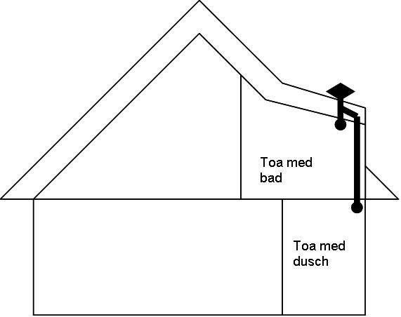

Har byggt på en våning och har tagit bort murstocken som även om den var kall (elpatron) säkert gjorde att en viss ventilation fanns i huset. Om jag bara sätter in en bunt tilluftsventiler så kommer det inte hjälpa ventilationen speciellt mkt.
Hade tänkt mig frånluftventilation från de två badrummen som ligger strategist över varandra i huset, se bild. Är det lämpligt att lösa ventilationen på detta sätt och vad behöver jag för grejer? Har tittat på luftbutiken.se och hittat denna http://www.luftbutiken.se/takflakt-400a-180m2-p-573.html är jag inne på rätt spår eller?
Jo tanken är god ,men det var ju en jävla monsterfläkt du hittat.
Du kommer max behöva 20l/s per badrum, om ens så mycket.
Köp en som tar ca 40l/s och lägg pengarna på en ljuddämpare istället för att köpa en trafo som du måste ha för att sänka varvtalet på den stora fläkten du länkade till.
Sen behöver du ju takgenomföring, lite isolering, spiro detaljer, frånluftsventiler, och säkert nåt mer jag glömt.

Har funderat vidare på detta och tror jag ska satsa på två st PAX 260 istället, en i varje badrum. De blåser tillräckligt vid forcerat flöde men är det någon som har koll på mellan vilka flöden den går att ställa i när den går konstant?
Någon annan som har någon erfarenhat eller synpunkter på att låta två PAX 260 sköta ventilationen i huset?
Nackdelarna som jag ser med min första lösning är främst att det är dyrare men även att det kommer höras på "suget" i det ena badrummet när någon duchar i det andra. Fördelarna är väl att det går, mot en summa pengar, få hela systemet automatiserat och med fler fläktnivåer.

Vi köpte samma fläkt för 3 år sedan och körde från början med endast ett utsug på övervåningen och en 160mm ventil. Nu har vi kompleterat med frånluft i dusch och toa på entreplan. Med fläkten i läge 2 på 5 stegstrafon ligger vi på ca 55 l/s och då finns det möjlighet att ventilera lite extra vid behov. Med trafon i läge 5 är det rena tornadon på toan på övervåningen.
