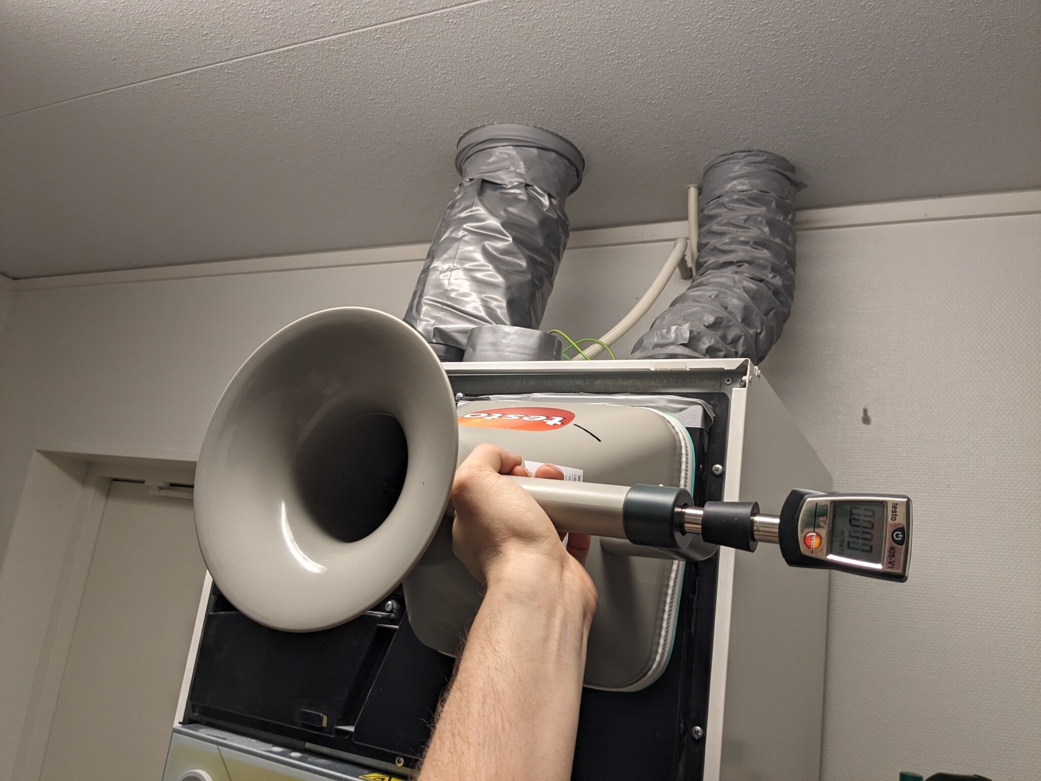

Lågt flöde i mekanisk frånluft, hjälp med felsökning
Jag har en villa med mekanisk frånluft som drivs av en Nibe Fighter 360p. Det är en smålandsvillan modell Kalmar (Boarea 95 m2 — Med inredd övervåning 156 m2), jag misstänker att förre ägaren snabbinredde övervåningen som del av homestylingen men gjorde inte någon justering av ventliationen efter det (t.ex så finns det inget frånluftsdon installerat på övervåningen).
Vi upplever luften som lite kvav i sovrummet och jag har hyrt en Testo 405-v1 med stos och mätt lite själv nu senaste dagarna på både friskluft ventilerna men fokuserat på frånluften. Och om jag mätt rätt så ligger vi på ca 1/3 av förväntat flöde och då har jag till och med öppnat upp NIben och kopplat i "plint 22" så så forcerings läget på fläkten är max, dvs alla 230V

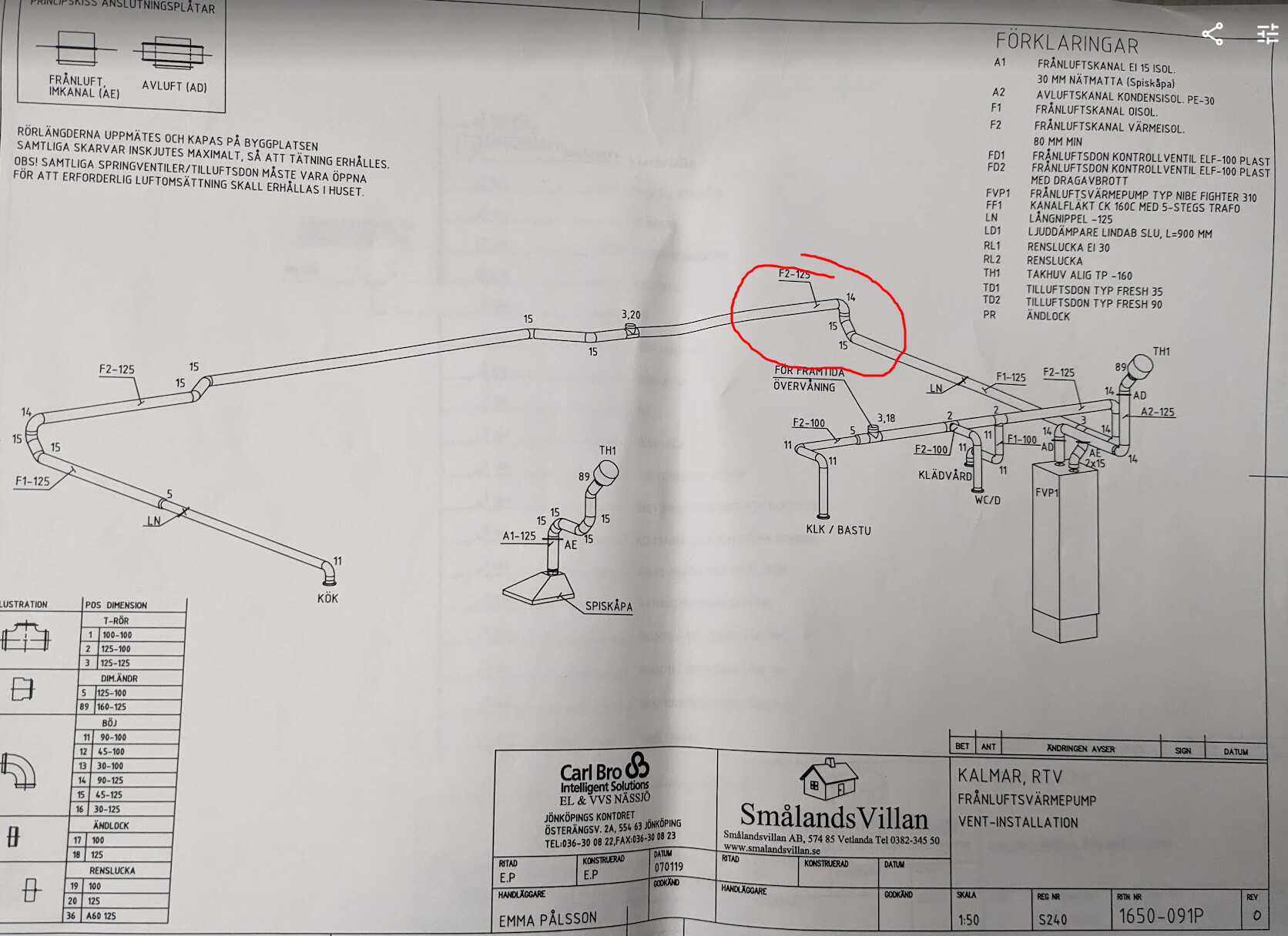

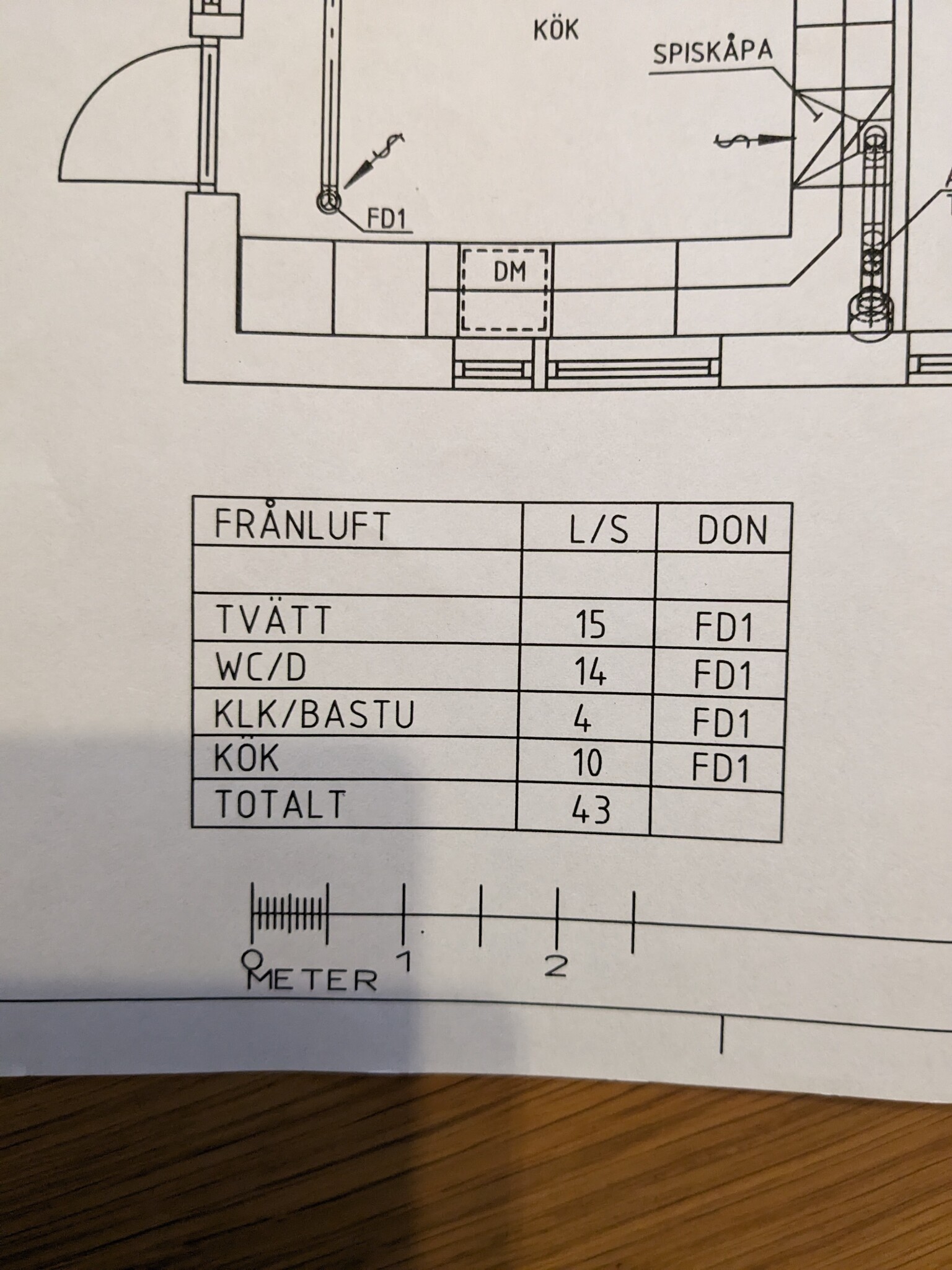

Så här ser ventilationssiffrona på ritningen från Smålandsvillan u (hittar ingen OVK bland köpespapprena)

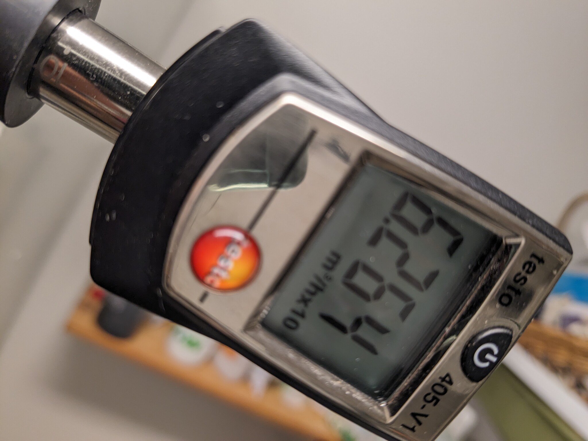

och så här är mina mätningar med teston och huv över frånluftsdonen.
tvätt: 20 m3/h => 5.6 l/s
wc: 17.5 m3/h => 4.9 l/s
klk: 3.5 m3/h => 1 l/s
kök: 16.5 m3/h => 4.6 l/s
=> tot 16.1 l/s
Även om mina mätningar kanske inte är jätte nogranna så är det väl ändå så pass lågt att man borde undersöka mer, eller hur? (gjorde även det lite enklare "hur lång tid tar det att tömma en 240l soppåse" testet, och det stämmer på ett ungefär med Teston)
Jag försökte rengöra frånluftskanalen med en rensborste för nåt år sen, tyvärr så tappade jag rensborsten en bit in och lyckades aldrig få tag i den igen trots att jag letade med inspektionskamera. Han jag lånat grejerna av sa att den är inte så dyr och trodde inte att det spelade nån jätteroll så jag lät den ligga. Har han fel och kan den orsaka ett sånt här stort flödesbortfall? (jag har tyvärr inga mätningar innan, men anledningen att jag försökte rensa var att vi tyckte det var lite dåligt redan då)
Jag har testat att ta bort finfilterna i friskluftsventilerna och även gjort lite mätningar med fönster och dörrar öppna och får ungerfär samma resultat.
Vad mer kan man felsöka/mäta?
- Kan det vara fläkten som är igensatt? Den snurrar fint och inga missljud men självklart en del damm på den.
- Kondensorn i FLVP:n ser ju ut att ha ett ganksa finmaskikgt "filter", kan det behöva rengöras?
- En fågel kanske har byggt bo i huven på taket där luften ska ut? Men den sitter lite dåligt till så jag är inte jättesugen på klättra upp där och kolla, kan man kolla/mäta på något sätt innifrån?
- Kan den "nya" övervåningen vara boven?
- Kan man mäta totalflödet på utgående något smidigt sätt? (jag provade göra ett litet hål i inkommande 125mm rör och stack in mätaren där och mätte ca 2m/s i mitten och strax under 1m/s längst ut, dvs ett flöde mellan 12 och 24 l/s, vilket ju stämmer hyggligt med summan av de individuella mätningarna 16.1 l/s)
Hade varit kul att lösa det här själv, men i värsta fall får man väl ta hit en firma att titta på det.
/Ivar

Ja, rensviskan hindrar flödet lite, å det samlas en massa damm mm.
Filtren måste rengöras/bytas minst en gång per år, helst mer.
Det ska bara vara frånluft från "dåliga" rum som tex kök, badrum, klädkammare.
Tilluft i alla visstelserum som tex, sovrum, vardagsrum, allrum.
Luft tar alltid lättaste vägen, finns det ingen frånluft på övervåningen så är det svårt att få luftombyte på övervåningen. Tilluftsdon på övervåningen blir lätt frånluftsdon.

När du drar ut filterkassetten suger det bra i öppningen då? (med tanke på att du kör den på 230v borde det suga som attan).
Om det suger bra i öppningen är det något i kanalsystemet från pumpen in mot frånluftsdonen som tätar (den tappade borsten kanske).
Om det inte suger bra ligger felet i fläkten, kondensorn eller avluftskanalen/utblåset.
Vad jag vet har kondensorn i N360 inget finmaskigt nät, det är inte damm som sitter på ytan?

Att det påverkar förstår jag, men kan den störa så mycket så att man tappar mer än halva flödet? Har du några konkreta tips på hur man kan få tag i den? Vore ju otroligt nice att kunna utesluta den felkällan om inte annat.Demmpa skrev:
Ska villigt erkänna att jag slarvat lite med det, men flödena är ju låga även utan filter.Demmpa skrev:
så är det konstruerat nu.Demmpa skrev:
Testade att stänga alla friskluftsventiler på övervåningen, ingen mätbar skillnad på flödet i frånluftsdonen.Demmpa skrev:
Det suger bra i öppningen, men kanske inte "som attan".FrittDrag_II skrev:

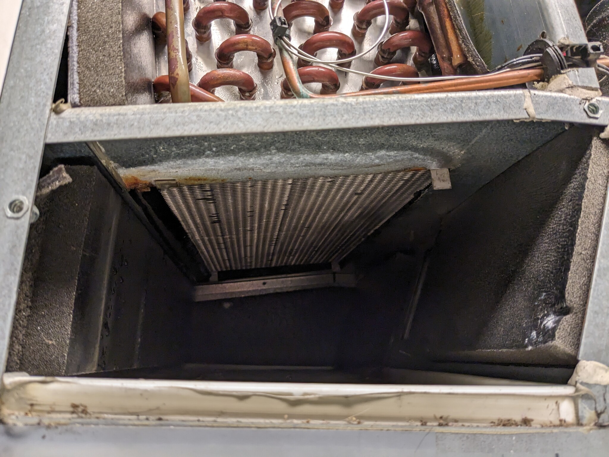

Så här ser det ut på undersidan av kondensorn.FrittDrag_II skrev:
FYI: Angående rensviskan, OM det är draget som på ritningsförslaget (se nedan) så är det alltså en T-koppling direkt ovanför värempumpen, rensviskan ligger i så fall på den "vänstra" delen där bara köket är inkopplat. Dock så stämmer inte ritningen helt, då det finns ett frånluftsdon i samma rum som värmepumpen (dvs tvättstugan).
Markerade med rött där den ligger ungefär.

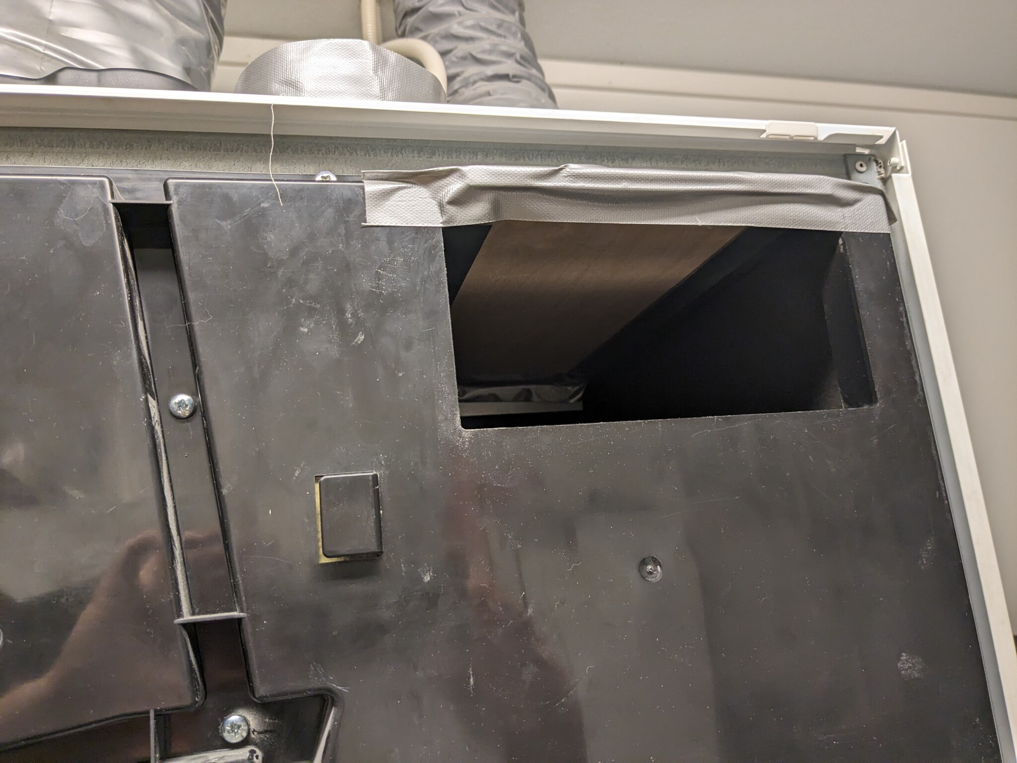

Kom på en ide nu, om jag täpper till 125mm inflödet med typ en plywoodbit som jag skjuter in istället för filtret, så borde jag väl kunna mäta med flödesmätaren över "filterluckan" på pumpen, dvs helt ignorera alla frånluftsdon och rör, och om flödet är dåligt även då måste väl problemet ligga utblåssidan, eller? Annars så är det på andra sidan...
Du kan testa att mäta luftflödet över öppningen för filterramen för att se vad fläkten ger utan frånluftskanaler/don.I ivp skrev:Det suger bra i öppningen, men kanske inte "som attan".

Jag tycker kondensorn ser bra ut, kan vara damm i den men det brukar synas mer på ytan (undersidan) då.

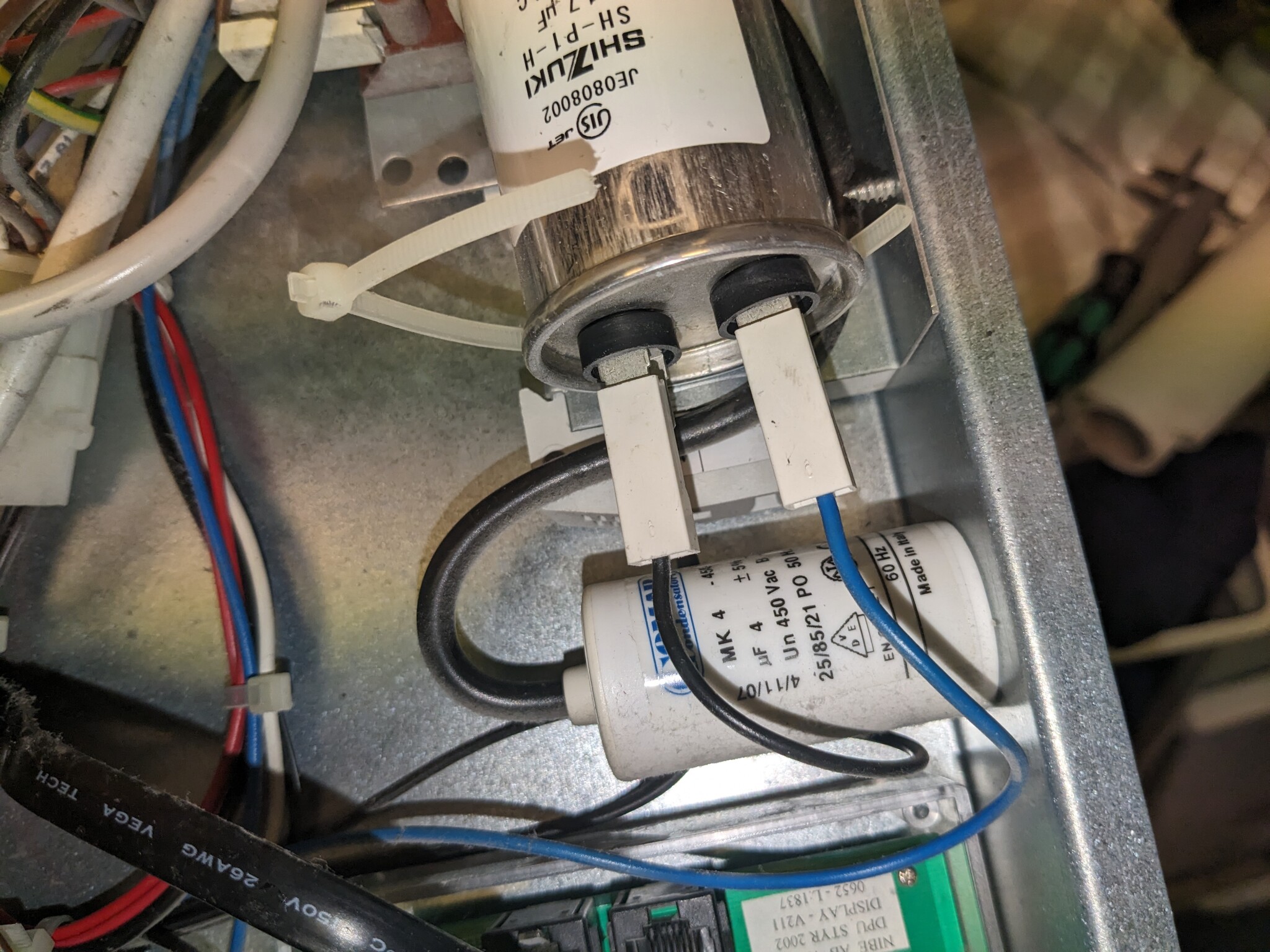

När du startar fläkten varvar denna upp bra "snabbt"? Kan vara driftkondensatorn till frånluftsfläkten som blivit gammal och tappat kapacitans.
Gorjde mätningen helt utan tilluftsdonen nu, 62.6 m3/h => 17.4 l/s, dvs på tok för lite.FrittDrag_II skrev:
Så om jag tänkt rätt nu så är det nåt av följande:

japp, den snurrar medsols. Känns inte som om det är något fel på lagrena i alla fall, den snurrar i över en minut efter att man stänger av fläkten.F frause skrev:
Verkar ju vara väldigt enkelt att byta, min sitter inte ens skruvad utan det är bara att lyfta den rakt upp, så länge man är försiktigt och inte skadar kopparören. Men det kanske är värt att bara mäta kondingen först, antar att det är den den nedre av dessa?
Det ser ut som en startkondensator, ja.I ivp skrev:japp, den snurrar medsols. Känns inte som om det är något fel på lagrena i alla fall, den snurrar i över en minut efter att man stänger av fläkten.
