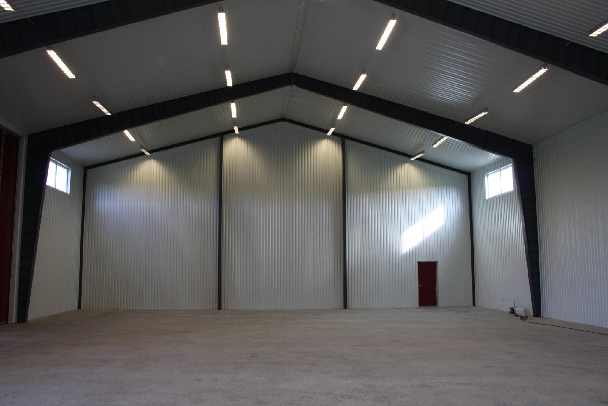

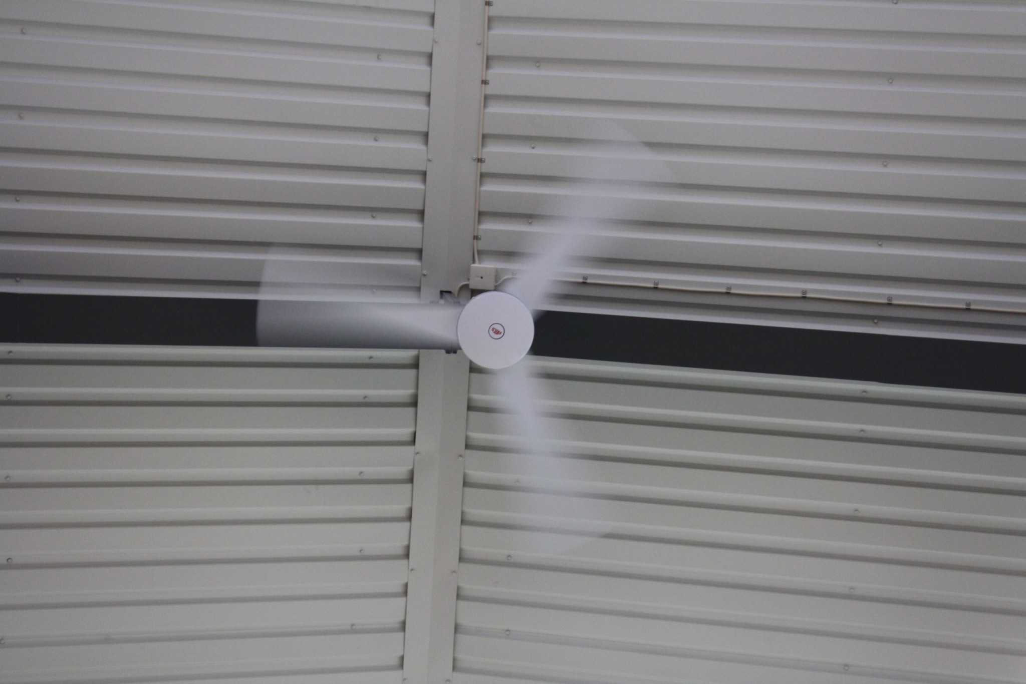

Stort tack till alla som tagit sig tid och svarat. Det är väldigt tryggt att bolla idéer och tankar här på byggahus. Nu har jag installerat 40st armaturer fördelat på fyra vajrar, samt hängt upp fyra fläktar.
Armaturen är från Elektroskandia med T5 lysrör (2x49w) enligt:
E7210560 Smart Repro 2x49w
E7972584 Bländskydd till Repro
E7916000 Linfäste
Fläktarna var från Frico med nr E8755020

Låter bilderna tala för sig själv. Jag och min kollega är mycket nöjda med resultatet!

Att de synbarligen inte hänger på rakt led får vi väl skylla på kameran
Nej. du skulle monterat en vajer från taket till mitt över varje armatur. Då behöver man inte spänna så fruktansvärt hårt, och det är nästan omöjligt att spänna linan så mycket att den blir helt rak. Jag tror att det har nått med hävstångsprincipen och Pytagoras sats att göra
Hobbyelektriker
· Värmland, Molkom
· 27 091 inlägg
Formeln finns i #29.
