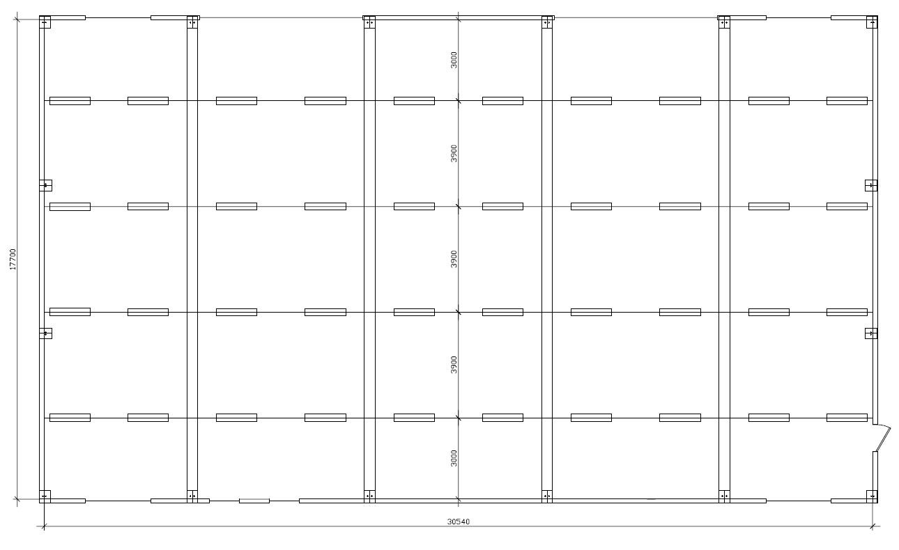

Stort tack för alla bra svar, allt pekar på att jag kör på lysrör och troligtvis T8 pga. priset. Skall i helgen spänna vajrar och undrar om ni har några bra tips på avstånd mellan vajrarna. Det blir fyra längder i en hall som mäter 18x31meter. Ska man fördela dem lika eller ska de två vajrarna som är längst ut mot vägg vara närmare väggen och sedan fördela övriga mått jämnt? Och hur många armaturer bör jag ha (hur tätt ska de sitta).

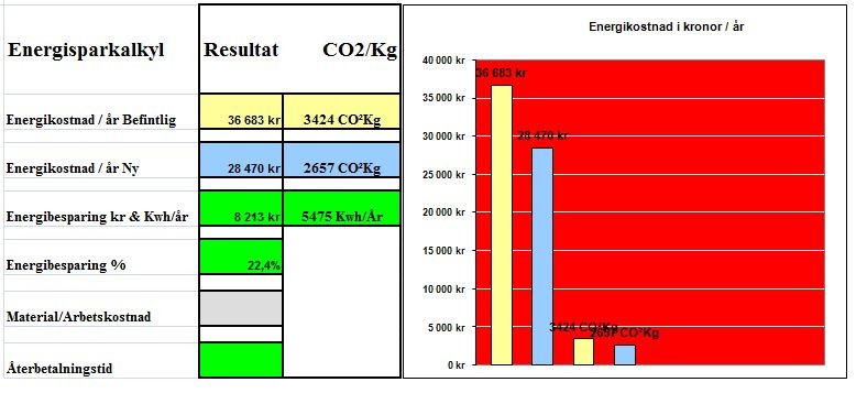

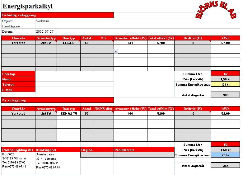

Är ju just för att spara pengar man väljer T5 istället för T8.egl skrev:
Slängde ihop en energisparkalkyl. Chansade på armaturer, antal, drifttimmar osv
Jag behöver nog upp i 400lux tror jag, det ska vara verkstad med lager och montering! Vad tror ni om bifogad skiss? Blir en jäkla massa armaturer, är avstånden mellan vajrarna bra? De vertikala strecken är stålstommen, så jag kan inte placera en armatur där stålet är. Inte bestämt mig för typ av armatur ännu, kan tänka mig T5 om priset är rätt. Hyresgästen som vi färdigställer hallen till får stå för sitt egna elabonemang!

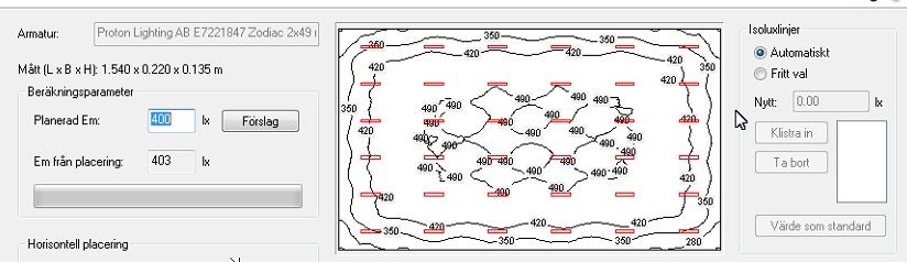

Gjorde en snabb o enkel körning i Dialux light och fick fram denna bild med 400 lux som mål, med armaturer av typen Fagehult 2xT26 36 W, 6400 lumen (som jag bara råkade ha i listan över möjliga armaturer).
Dialux föreslår alltså 8 x 9 st armaturer.
Övriga förutsättning var
- Monteringshöjd 6 m
- Beräkningsplan 0.85 m
- Renvita väggar, standardtak och standardgolv.
- Längsgående placering 1.72 m från kortvägg, och 3.44 m mellan armaturerna, räknat till centrum av armaturen.
- Tvärsgående placering 1.13 m från långvägg och 2.25 m mellan armaturerna.

Oj det blir 72 armaturer i din beräkning, blir några färre om man går upp till 2x49 antar jag. Jag var orolig för att 40st som jag ritade in var för mycket ), då hade jag 2x58w i åtanke! Bo S har du lust att testa med 2x58 T8 vore jag mycket tacksam.

Du behöver knappast 400 Lux i hela lokalen, man brukar ha olika nivåer på olika ställen beroende på hur just den delen av lokalen ska användas. Att ha 400 Lux rakt över lagerhyllan ger kanske bara ljus uppe på "taket" till översta lagerhyllan, medan samma ljusmängd mellan lagerhyllor hamnar "inne" i hyllorna. Det vanliga när man bygger lokaler som ska hyras ut är att fastighetsägaren bygger en lokal med en bra grundbelysning, kanske 200 Lux, och senare kompletterar man (hyresgäst eller uthyrare) med mer ljus där så behövs.

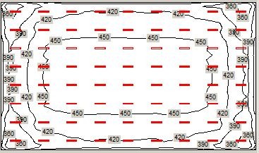

Jag har strulat en hel del med programuppdateringar för att få in Fagerhults katalog i Dialux. Dom verkar dock inte ha några industriarmaturer som är lika vassa som Rrrrr's - det blir typ 8x7 armaturer med 2x58 W.
Men det kanske kan vara intressant att se hur det blir med 200 lux istället enligt elmont's förslag:
Här krävs det bara 6x4 armaturer, Fagerhult Indulux bredstrålande, 2x58 W.
Nu bör du ha fått en fingervisning om vad som krävs. Det beror mycket på val av armatur.
