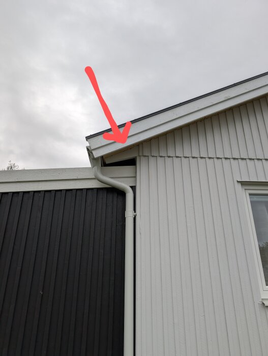

Hej

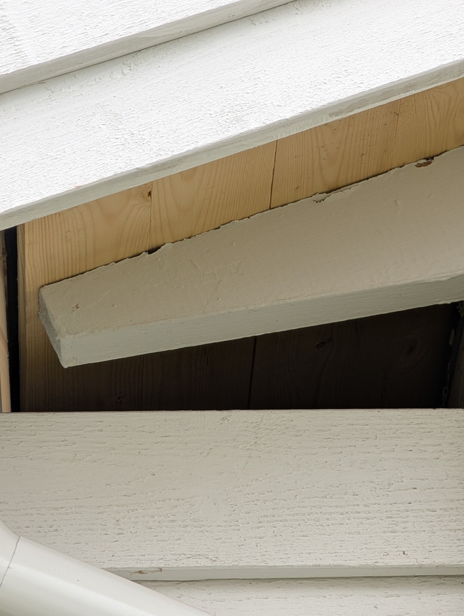

Har fått tak bytt. Över uterummet är det bytt råspont under takfoten. Det är väldigt trångt där och jag ser inte hur jag ska kunna måla dessa längder brädor genom att ta bort hängrännan. Jag kan måla en liten bit in från gaveln, det som syns på bilderna.
Hur klarar sig omålad råspont generellt om det sitter under takfoten? Tänker på allmän luftfuktighet även om det inte regnar där. Då kände jag mig lugn med att det luftas, men samtidigt målar man ju alla takfotsbrädor på hus och antar att det är mer än bara estetiskt även om de är skyddat av tak?

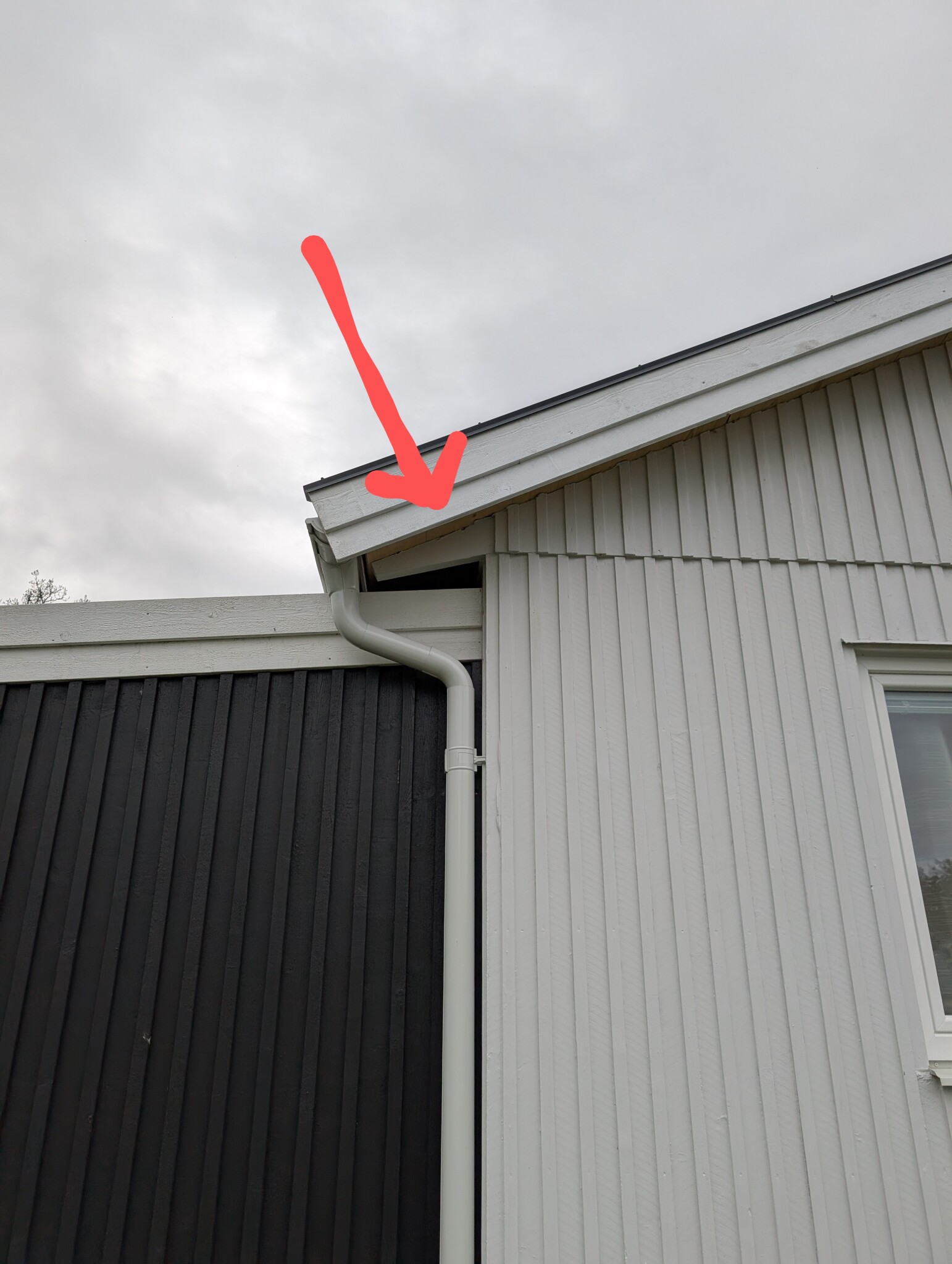

  • Pilen pekar på takfoten över uterummet där råsponten är bytt. Bilden visar en trång plats vid hängrännan där det är svårt att måla brädorna.
  • Råspont under takfot på ett uterum, omålad och delvis skyddad av tak. Takets hängränna syns.

Omålad klarar sig minst lika bra med argument för att det klarar sig bättre än målad råspont.
Det kommer att bli svartmögel på dem i olika omfattning, men det är bara kosmetiskt. Kanske slabba på lite mellangrå färg?

Man kommer aldrig att kunna se det under takfoten, då uterummets tak går hela vägen upp. Endast det lilla man ser från gaveln på bild kan jag måla en bit in för det estetiska. Men du tror alltså att råsponten klarar sig och inte ruttnar om det förblir omålat? Inget farligt med svartmögel mer än utseendet?

Jasså är det så! Då kan jag känna mig helt lugn? Vad skönt isåfall. För det kommer ju inte synas under takfoten där uterummet är, och det lilla man ser på bilden från gaveln når jag in med penseln.
Om det blir svartmögel av luftfuktigheten genom åren så ruttnar inte råsponten då om den är omålad?

Det låter lite logiskt när du säger det. För vår papp var 65 år gammal och ganska mycket av den råspont som fick bytas var faktiskt den under takfot/takutsprång som var målad. Jag förstod inte riktigt hur då det inte regnar under takutsprånget. Medans det omålade inne på vinden var bättre.
Läste att om man har en otät papp och undersidan av råspont är målad med plastfärg (akrylat) som i vårt fall, att man då stänger in och sponten inte kan andas?

Nej, den ruttnar inte. Den blir grå och ev. lite prickig
