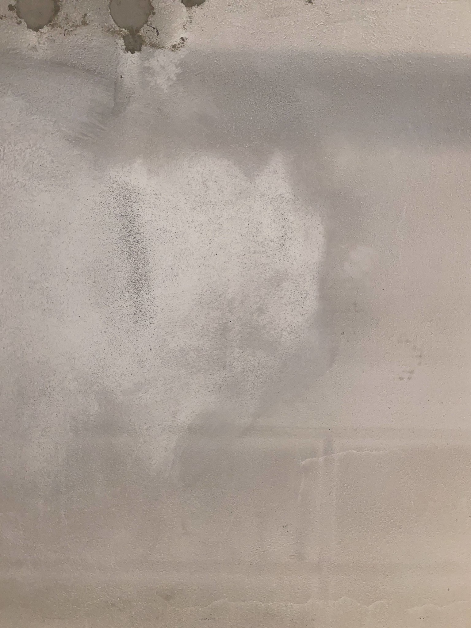

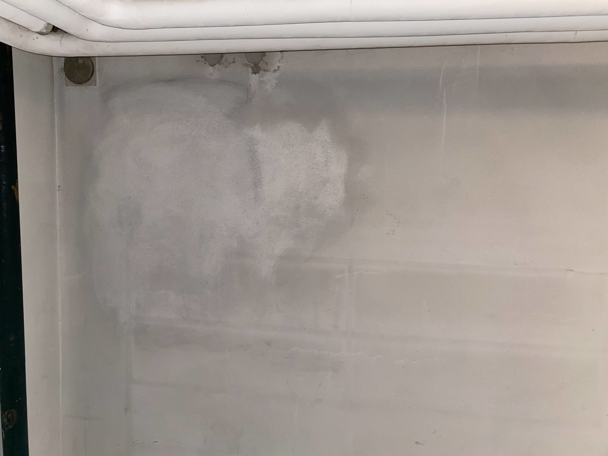

Vi är i färd med att renovera ett rum i källaren som mestadels varit förråd men nu är tänkt att bli något slags träningsrum/förråd. Ett av stegen var att måla om väggarna efter en del diskussioner med personalen på färghandeln bestämde vi oss för att köpa vanlig inomhusfärg eftersom vi inte riktigt vet om det är målat med diffusionsöppen färg sen tidigare (och så här långt inte har kunnat upptäcka några direkta fuktproblem heller).
Vi började tvätta väggarna med målartvätt och rotborste och nu efter en del borstande har det försvunnit en hel del, vad vi tror är, färg från väggarna. Börjar därför fundera på om det kan vara kalkfärg på väggarna? Samtidigt färgar inte färgen av sig om man tar på väggarna så funderar också på om det bara kan vara gammal färg tillsammans med mycket smuts som lossnat?
Huset är byggt 1970 och gissningsvis är inte rummet ommålat sen dess. Vad tror ni?

Aha, KC-färg var en ny bekantskap för min del, det känns inte alls som en omöjlighet. Går en sådan bra att måla över med vanlig inomhusfärg, eller måste den tvättas bort/förbehandlas?
Har ett par ytterväggar i källaren som jag starkt misstänker är målade med vanlig inomhusfärg och har inte sett något fuktgenomslag på dessa så tolkar det som att vanlig inomhusfärg är helt ok att måla med ur fuktperspektiv?
