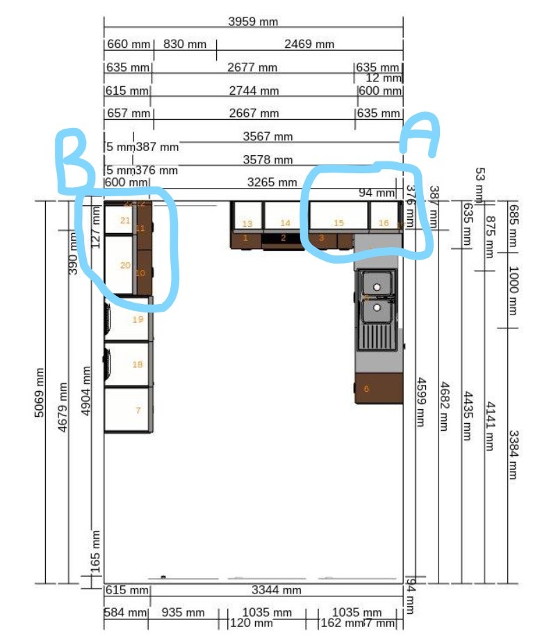

Håller på med en köksrenovering i vårt kök. I ett tidigt skede bestämde jag och elektrikern att han skulle komma med ett förslag på bänkbelysning då jag inte gillade IKEAs lösning (som köket kommer från). Sagt och gjort, när dagen kom när elektrikern skulle dra rör och sätta dosor så hade han glömt det han lovat. Jag fick på stående fot bestämma hur vi skulle göra med bänkbelysningen.
Han satte in dosor för eluttag till 12v-transformatorer för dimning på primärsidan vid A och B (se bild #2) för att jag i ett senare skede skulle kunna slutföra installationen själv. Tanken var att jag skulle fräsa in en led-list i täckskiva under högskåpen.
När jag nu har försökt att hitta en ledlist där jag dimmar den på primärsidan så verkar det inte vara standardlösningen (svårt att hitta alls faktiskt). Tjejen på Xcen.se som jag varit i kontakt med hade inte hört talas om det innan utan de dimmar alltid via 0-10v dimmer på sekundärsidan. Elektrikern å sin sida har endast satt in det i 1-2 kök. Han säger dock att det beror på att det har handlat om spottar. Det går inte heller (enligt elektrikern) att dra "styrkabel"/0-10v-kabel till "A" då det också går 230v kabel till annat i samma ledning.

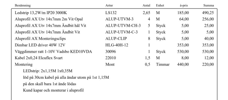

Xcens offert:

I offerten är trafon på 40w så 30w är tyvärr för lite. Du nämner 24v, kan jag fortfarande installera det själv?

Xcen har skött detta fantastiskt bra med stort engagemang! Det blev att jag köper två st av de drivdon som tommib länkade till (fast på mindre watt-tal) och sedan levererar Xcen led och allt annat runt omkring.
