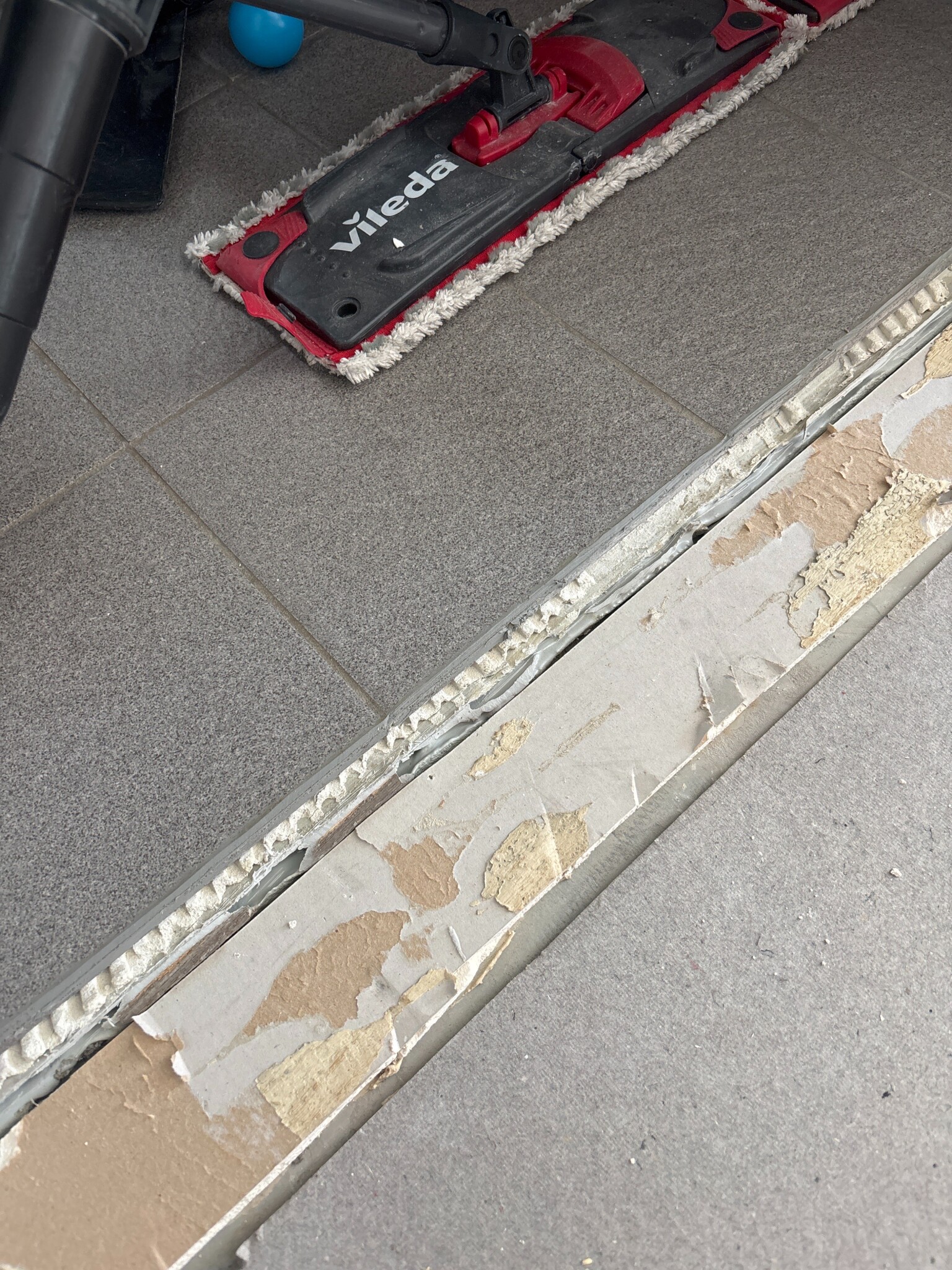

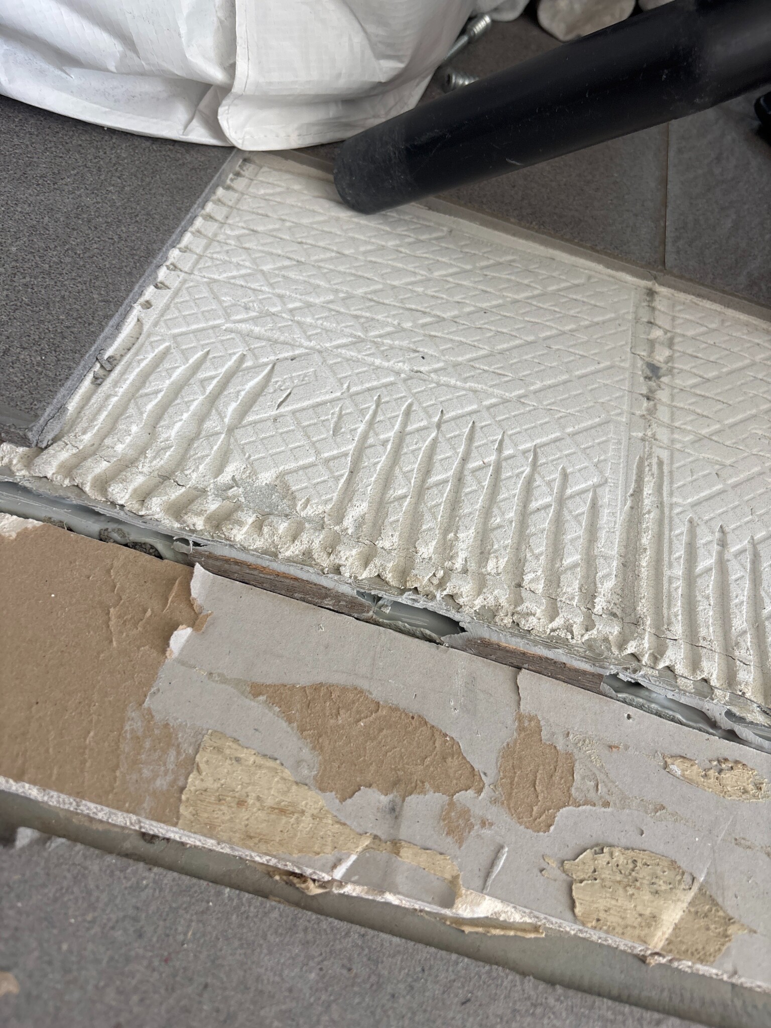

Gick händelserna i förväg och demonterade innerdörr och tröskel in till tvättstugan då vi behöver höja alla innerdörrar pga ny parkett. Vi fick bräcka och lirka för att få bort tröskeln som vi sedan förstod satt fast i tätskiktet.. Första klinkerraden mot tröskeln har vi också lyckats lossa när vi höll på. Behöver man göra om hela tätskiktet eller kan man reparera detta på något magiskt sätt? Har dessvärre inte koll på fabrikat men ser ut att vara gummi och en grå remsa/folie. Tar tacksamt emot hjälp!!

Det ser inte ut som tätskiktet har varit korrekt innan heller. Det skall vara ett uppvik av tätskiktsfolie mot tröskeln. Antingen om det är foliebaserat tätskikt (efter 2011- 12), eller rollat tätskikt före det. I fallet rollat tätskikt, så skall det vara en fiberremsa uppvikt mot tröskeln. Av bilden att döma har det bara varit någon tätningsmassa mot tröskeln.
Formelt fel, men du kan återställa till samma tveksamma, men i praktiken fungerande nivå med ex. silikonfog mellan tröskel och klinkers. Se bara till att du kan få silikon ända ned till tätskiktet från golvet.
Men dettat är en tvättstuga? Ingen dusch i rummet? I så fall kommer det i praktiken att fungera.

Hur gör man med uppviket sen? Skärs det av i höjd med golvnivån eller ska det upp mer på karmen? Om det senare, hur gör man snyggt efteråt?H hempularen skrev:Det ser inte ut som tätskiktet har varit korrekt innan heller. Det skall vara ett uppvik av tätskiktsfolie mot tröskeln. Antingen om det är foliebaserat tätskikt (efter 2011- 12), eller rollat tätskikt före det. I fallet rollat tätskikt, så skall det vara en fiberremsa uppvikt mot tröskeln. Av bilden att döma har det bara varit någon tätningsmassa mot tröskeln.

Regeln är att det skall var mer än 20 mm från golvbrunnens överkant upp till uppvikets slut. Men det skall vara uppvikt minst till översida av klinkers, även om det blir mer än 20mm. Men har du ett rum med inget eller lite fall mot brunnen, så kan uppviket behöva gå högre än ovansida klinkers.
Jag hade satt in en ny tröskel och sedan fyllt utrymmet mellan klinkern och tröskeln med en fukttät massa. Jag hade börjat med att sätta massa mot klinkern redan innan tröskeln kommer på plats för att visuellt kunna försäkra mig om att inga fickor uppkommer.
Fattar! Har lite special i källaren pga snålt med takhöjd, nog därför plattsättaren drog upp tätskikt på karm, ovanför klinkersen. Jag fattar inte hur jag ska få det snyggt nu. Ej kakel/klinker på väggar bredvid så skulle se galet ut med en platta där. Kanske får bygga ut karmen med en "offerbräda"/smyglist. Osannolikt men möjligt med vatten där.H hempularen skrev:

Tack! Huset är från 2011, ser ut som att det är en typ av folie ovan massan som va uppvikt mot tröskeln.. Det är en tvättstuga med teknik så som vattenberedare och värmepump.H hempularen skrev:Det ser inte ut som tätskiktet har varit korrekt innan heller. Det skall vara ett uppvik av tätskiktsfolie mot tröskeln. Antingen om det är foliebaserat tätskikt (efter 2011- 12), eller rollat tätskikt före det. I fallet rollat tätskikt, så skall det vara en fiberremsa uppvikt mot tröskeln. Av bilden att döma har det bara varit någon tätningsmassa mot tröskeln.

Vattnet bör aldrig nå tröskeln i ett korrekt utfört badrum. Det skall luta minst 2 cm, vilket gör att det enbart är täppt brunn som kommer att kunna orsaka det. Men har du täppt brunn så kommer vattnet med största sannolikhet rinna över tröskeln också, så det hjälpte ju inte. Detta kommer inte att hindra dig från att få ut försäkringen. Det är bara om det som är felaktigt utfört är orsaken till vattenskadan som du inte får ut den.

Jag hade tätat det så gott det går och satt dit en ny tröskel.
I praktiken är det extremt svårt att ta loss en tröskel till ett badrum utan att riva sönder tätskiktet, något att tänka på till nästa gång...

Njaa.. OM det är etrt foliebaserat tätskiktsystem, så kall det vara möjligt att knacka bort en del plattor (men risken att de spricker är väldigt stor), frilägga så att ny folie kan limmas med 10 cm överlapp. Men det är ett stort, riskabelt jobb. Klinkerplattorna måste knackas bort försiktigt, Folien friläggas utan att skada den.
Skall detat vara helt "by the book", så måste du fä tag på instruktioner på exakt hur just detta fabrikat av folie kan skarvas,
2011 var ett brytningsår. Det utfördes fortfarande våtrum med rollat tätskikt. I så fall kan det du uppfatta som folie vara fiberremsan som skall sitta i alla hörn. Rollat trätskikt går inet att skarva på ett godkänt sätt. Det blir skador om man frilägger yta. Så får man frilägga mer, får en ny skada osv.
Jag skulle inte riva upp mer.
