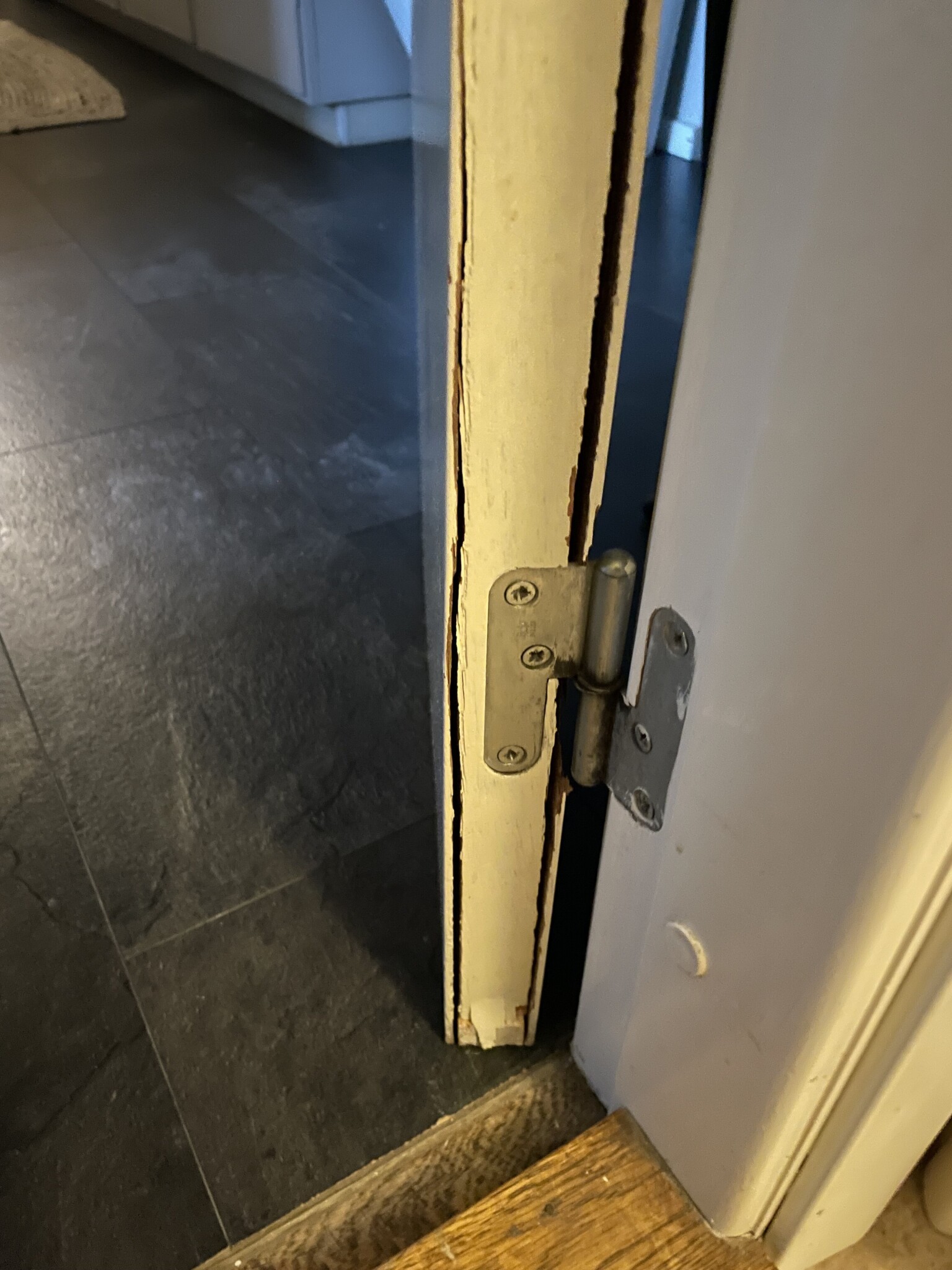

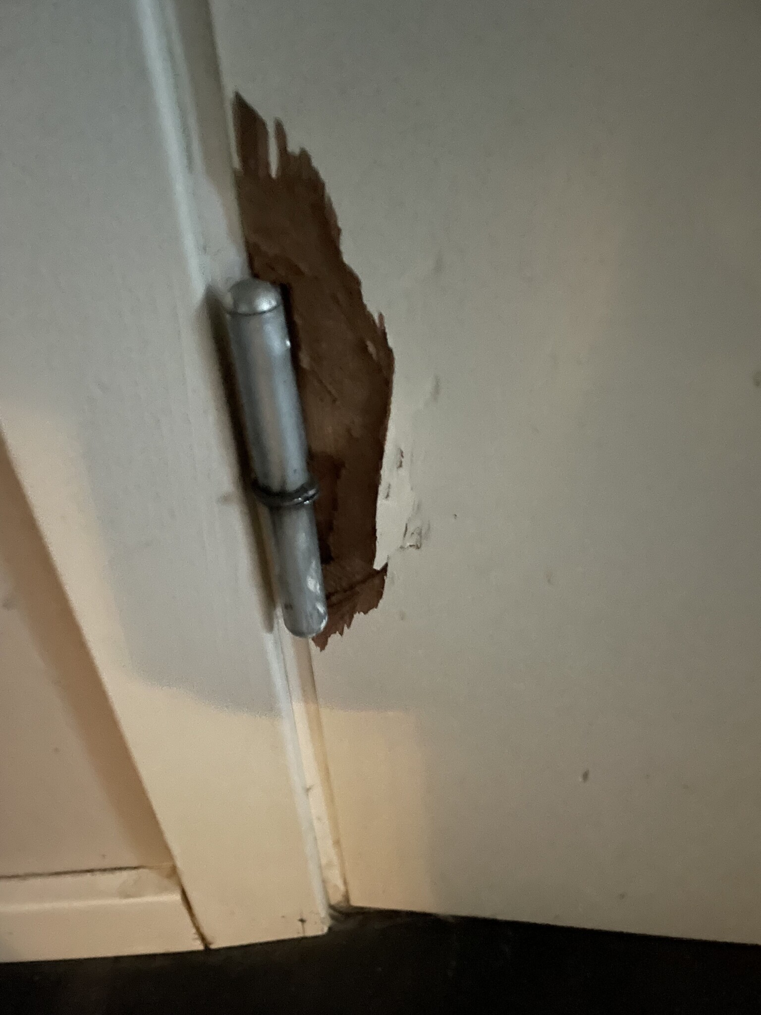

Dörren till toaletten har pajat och undrar om det är något som går att laga och isåfall hur?

Är det separationen du tänker på då. Du får lyfta av dörren.Trälim lite rikligt i springorna och sedan lägga ett par reglar 45X95 på var sida och klämma ihop med tvingar på minst 3 ställen, gärna 4 st. Överflöd lim som pressas ut torkas bort med blöt trasa. Ett dygn eller mer bör det sitta i press.

Grym är du, tack så mycket för svaret!
