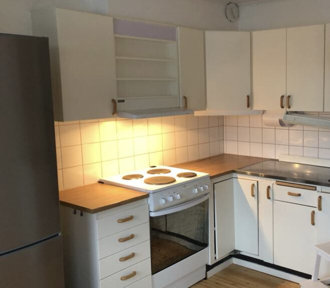

Med tanke på att du verkar ha god koll på detta så bifogar jag även köket som ska rivas ut, går det att dra några slutsatser kring när det troligen är gjort? Det stämmer inte heller med ritningen från 76.
Köket skulle kunna vara original i grunden men att man har bytt handtag och bänkskiva, kanske helt utbytt under 1900-talet men svårt att veta. Det är nog inte från 2000-talet för då började man ha lådor i stället för luckor i underskåpen, de utdragbara skärbrädorna försvann och det blev rostfria handtag.

Köket med kryddhylla över spisen har väl ingen satt in på 2000-talet, för mig är det typiskt 1900-tal. När vi gjorde kök 2010 var det knappt ett alternativ…
