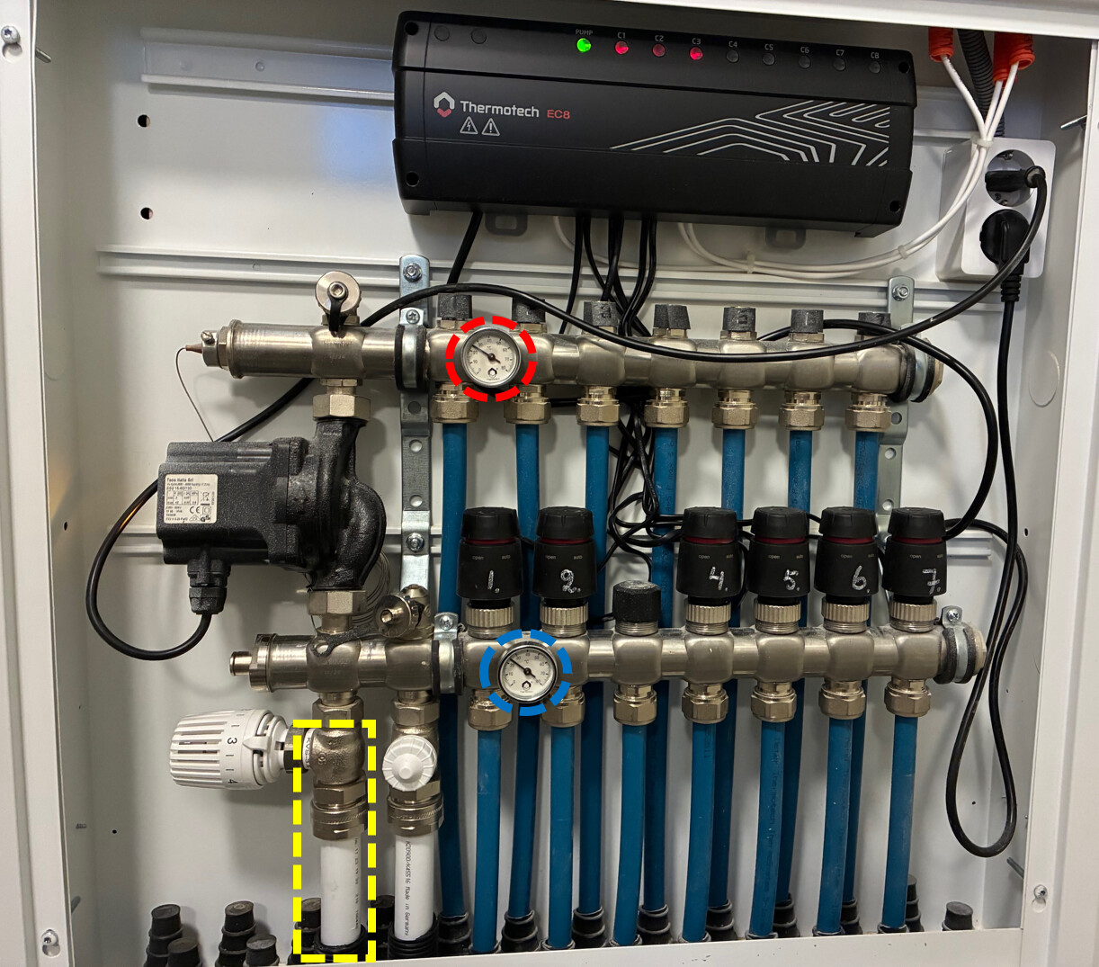

Kan någon hjälpa mig förstå den här installationen? Jag har en Nibe värmepump 735 med golvärme på undervåningen.
Jag har problem med att golvvärmen inte känns varm längre och att temperaturen är låg på undervåningen. Detta trots att värmepumpen konstant matar på med hög framledning (>40grader). Elementen på övervåningen känns varma >40grader.
Vad jag inte riktigt förstår är att termometern (markerad röd) som jag gissar är är temperatur ut i slingorna står mellan 27-29grader.
Dena andra termometern (markerad blå) står runt 25grader.
Vad kan det bero? Borde inte temperaturen ut i slingorna vara högre?
Det sitter en "elementventil" som är inställd på 3. Jag testar vrida upp den till 6 och temperaturen på röd mätare går upp 1-2grader, inte mer.
Jag testar vrida på pumpen på max, jag hör hur den pumpar på kraftigare men inget händer med temperaturen.
Värt att nämna att röret in (markerat gult) känns varmt (>40grader) men det avtar direkt efter elementventilen.
Är jag helt ute och cycklar och letar lösning på fel ställe? Kanske normalt att temperaturmätarna står enligt bild trots hög framledning?
Om det är någon som förstår det här så delar jag mer än gärna mer data från värmepumpen om det kan vara till hjälp

Det som händer om jag drar ut pumpen är att båda termometrarna ställer sig på 28-29 grader, så något verkar den göra. Jag hör även att pumpen roterar.J jhall skrev:
Ska se om jag kan tömma luft. Borde vara ventilen högst upp installationen (ovanför pumpen), right?
Den vita termostaten med "lös" givare som sitter in i golvvärmeshunten efter cirkulationspumpen är en maxtermostat.
Maxtermostaten ska stå ganska högt, den ska bara strypa flödet till golvvärmeshunten när temperaturen i golvvärmen är över ca 45-50⁰.
Vrid upp termostaten till typ 4,5 eller så.
Golvvärmeshunten ska vara injusterad så att den ger "rätt" framledningstemperatur på golvvärmeslingorna oberoende utetemperaturen samt "följer" "pannans" framledningstemperatur.
Bara så jag hänger med, förutsatt att jag ställer upp maxtermostaten, borde inte tempaturen ut i slingorna vara ungefär samma som pannans uppmätta framledning?
Det är 18 grader hemma med pannan inställd på +3värmegrader. Det är som att den tror det är tillräckligt eftersom den har en hög framledningstemperatur (men värmen kommer inte fram till golvet).

Nej, pannans vatten är för varmt, därför har du en pump som blandar in lite svalare vatten.
Golvvärmeshuntens funktion är att sänka den höga framledningstemperaturen/radiatortemperaturen till en lägre temperatur som passar golvvärmen bättre.
För att det ska fungera bra så måste det finnas en egen cirkulationspump för golvvärmen.
En av anledningarna till att golvvärmen "kräver" lägre framledningstemperatur är att värmeavgivande ytan är mycket större med golvvärme än med radiatorer.
Ja, det finns vissa hustillverkare som kör samma temperatur till både golvvärmen & radiatorerna, men då är radiatorerna betydligt större.
