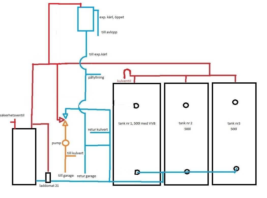

Jag vill absolut inte kassera något av nån annan anledning än att det är fel. Fördelen med forumet är väl just att lära sig mer? Om du kollar på ESBEs inkopplingsförslag så ser du att tilloppen alltid ligger bredvid varandra. Monterar du den med tilloppen mittemot varandra får du ett stort dödläge i mitten och 180 grader mellan fult stängd och fullt öppen.

Ja men för att inte få cirkulation i expansion så måste du ansluta högre än nivån i expansion.
Sen har du fortfarande shunten ansluten fel, skifta gul och röd på senaste bilden.
Men detta inlägg angående att ansluta ovanför kärlet,har jag inte fått någon förklaring till aldrig sett eller hört talas om detta tidigare och hur skulle dessutom funka
Nu känns det som att Du försöker hitta fel på mina inlägg ;)
Annars är det standard kallkoppling jag menar. Då måste man ansluta ångröret från toppen av systemet till toppen av exp. och ett rör från botten av tanken till botten av exp. Ångröret ska vattnet stå still i, ansluts det lågt på exp. kommer exp. att varmhållas mer än varmkoppling och hela vitsen med kopplingen går förlorad.

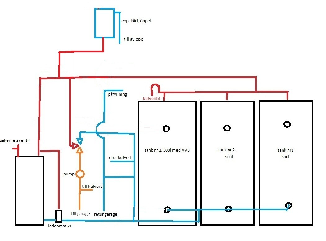

Jag gör ett förtydligande då jag såg att de förra skisserna kunde missuppfattas
alt 1
alt 2

Båda alt är bra, men komplettera med ett ångrör ut från expansion på båda.
Sen bör röret ovan tankarna luta så att du inte får luftfickor
Och ångröret går ut i toppen på expositionen samt ut på taket enligt alt 2 OK
Sen förstår jag inte vitsen med att ångröret skall gå till toppen på expansionen enligt Alt 2
Kanske va otydlig där, båda alt ska ha ett rör från övre del av exp. ut på taket. På alt 1 görs det lämpligen med en T-koppling på röda röret, även skvallerröret kan kopplas ihop med ett T om de är dåligt med muffar på exp.
Vitsen med att ångröret ansluts högt på expansion är att hetvattnet inte ska stiga till expansion dvs självcirkulation. Då är det ingen vits med att ansluta kallt på systemet
