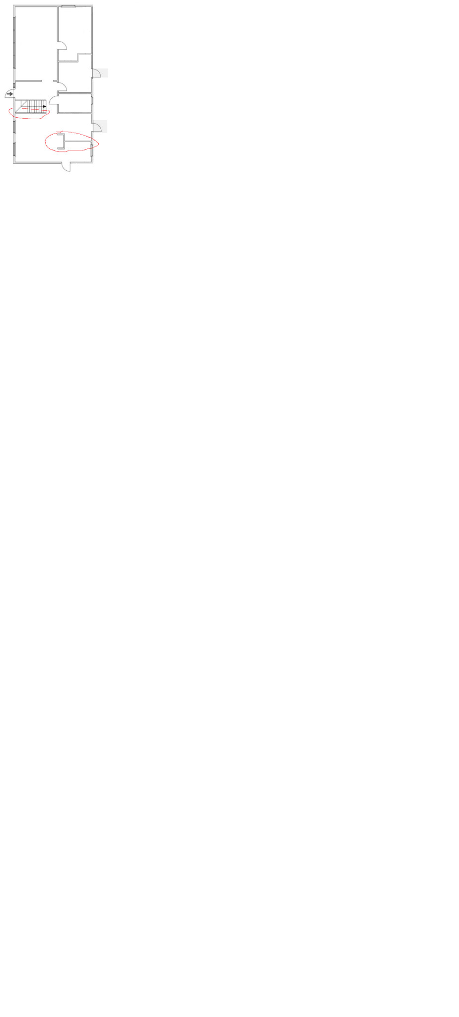

Jag och min sambo är spekulanter på ett hus och jag skulle behöva rådfråga er kunniga om markerade väggar är bärande?
Det är en 70-tals villa med källare, väggar finns på övre plan.
Tack på förhand
  • Planskiss av 70-talsvilla med källare där vissa väggar är markerade i rött för att diskutera om de är bärande.

Den där ritningen säger väldigt lite om det skulle jag säga utan mer information.
Men är det ett vanlligt trähus med sadeltak i längsriktningen så bör inte de väggarna vara bärande. Det ser inte så stort ut heller (det är ju bredden man får kika på främst), men i vissa hus har man en hjärtvägg (i längsriktningen) om man tex växlat av takstolarna av ngn anledning. Då skulle den lilla "u-snutten" på er ritning kunna ha ngn sådan funktion.

Huset ligger på 106kvd och det är ett vanligt trähus med sadeltak som du skriver, bredden har jag inte tillgång till men jag skulle gissa på att det är runt 6-7m brett. Vi skall titta på huset nästa helg och då har jag möjlighet att titta till på vinden och se hur takstolarna ligger.

Sen kan man ju ta bort bärande väggar med, man får bara växla av det korrekt...
