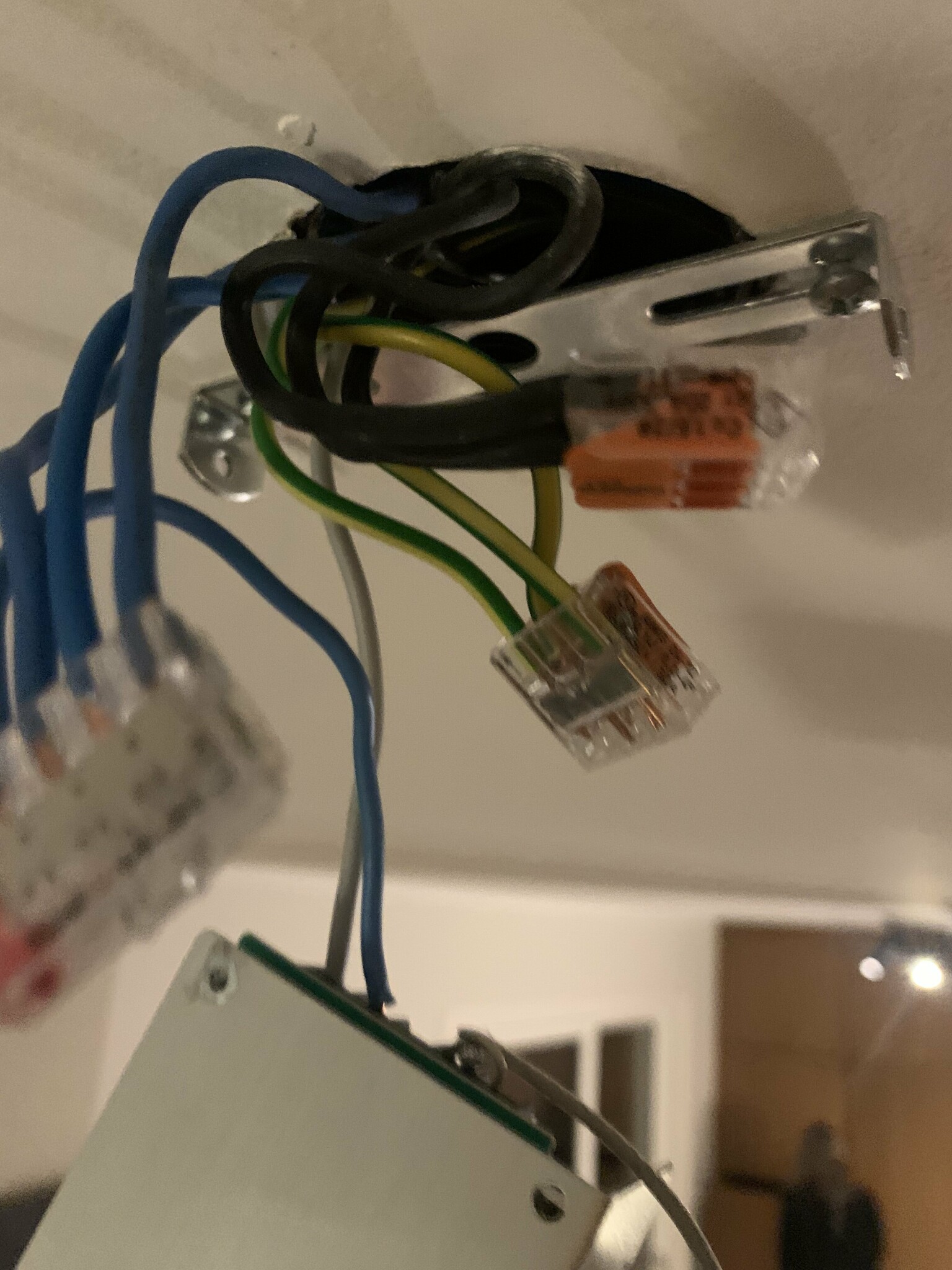

Nu har jag kopplat in lampan och den lyser så fint men jag har inte gjort något åt jordningen.
Jag har tre st gröngula trådar i en wago, jag byter ut den till en wago som har plats för 4 gulgröna trådar varav den fjärde dras till lampans jordning.
Men sen var det någon som skrev att jag borde jorda bygeln som jag fäster lampan i. Hur gör jag det? Se bild
  • Elektrisk kopplingsanordning med gröngula jordtrådar i Wago-kontakter, visar takfäste för lampa.
Om den fästbygeln behöver skyddsjordas så ska det i så fall göras via den armatur som fästs i den. Vi har inte sett den. Har dess anslutningsplint en terminal för en skyddsledare? Eller är den dubbelisolerad?
