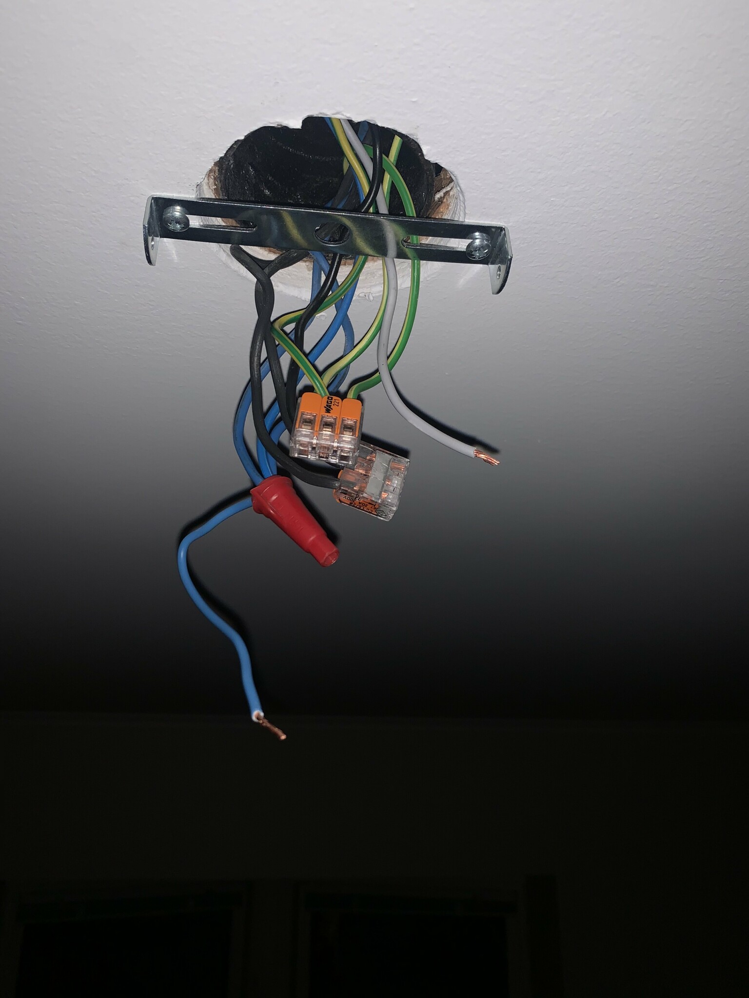

Bakgrunden är att jag för några år sedan renoverade köket och då drogs det om en hel del med elen och takdosan fick lite fler trådar i sig, vart alla går vet jag inte men när jag tar bort proppen som går till takdosan så slocknar närliggande eluttag.
Den vita tråden går upp till takdosan. Dock så vad jag kan se/känna så går INTE den svarta tråden från strömbrytare upp till takdosan som jag tidigare i tråden nämnde.
Bifogar bild på kopplingen till brytaren.
Det svarta (den troliga fasledaren) kan komma var som helst från. Saknar i praktiken betydelse, förutsatt att det faktiskt är fas.
Du säger att du testat lampan. Menar du då ljuskällan, eller hela armaturen med ljuskällan i?
Edit: Har du haft en fungerande lampa i taket EFTER renoveringen?
Jag menar hela armaturen. Så den verkar fungera som det ska.

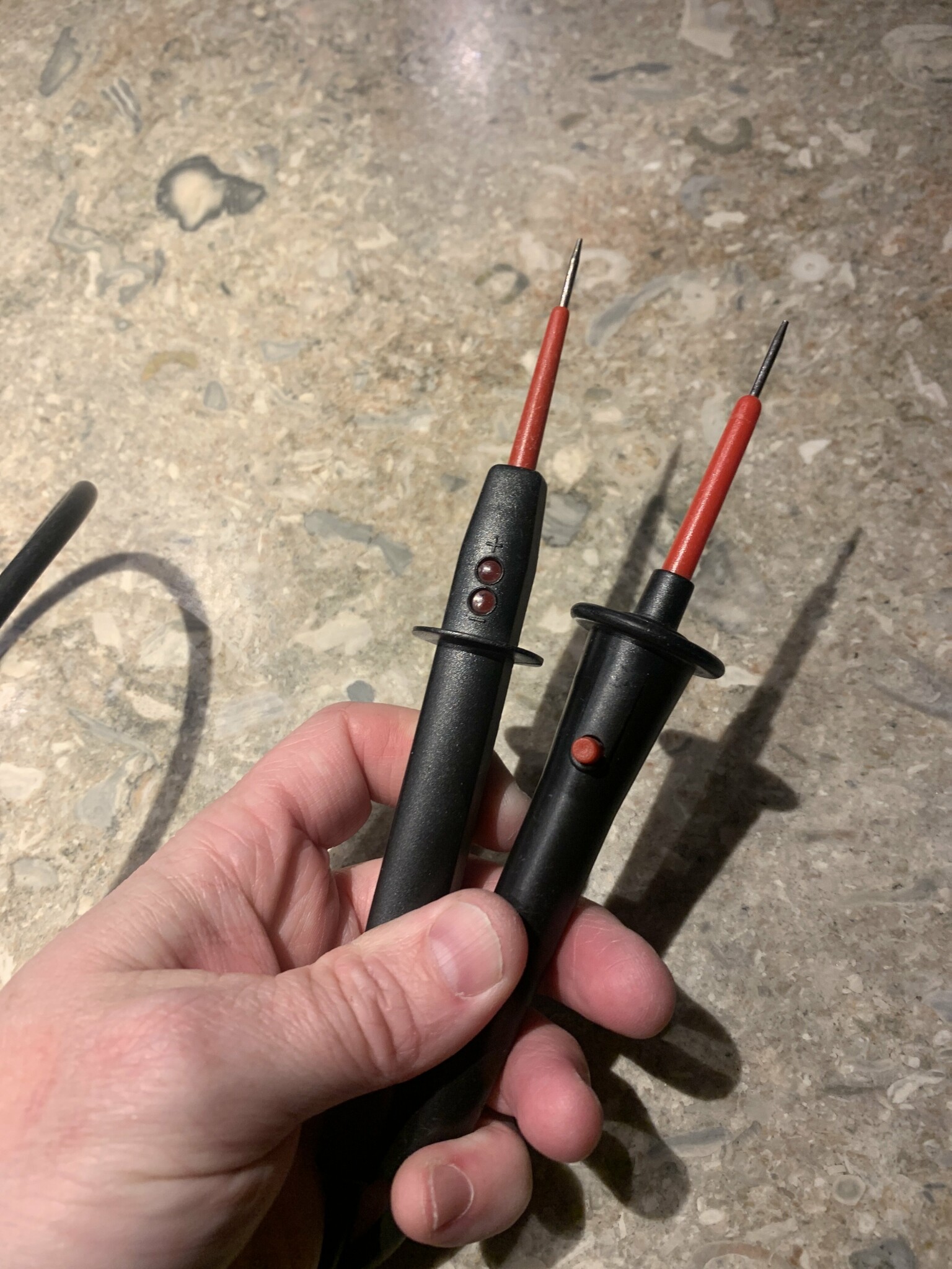

Jag har en sån här, men den kan jag inte se mer än att det är ström i tråden?

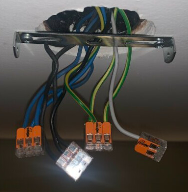

Jag tror felet är att TS tar en av de befintliga FK.
Jag gissar att det som TS kallar sockerbitar är wago.
TS: Du måste skaffa tre nya wago som har 5 anslutningar istället för 3.
Ta gärna en bild på hur du kopplar, så blir det tydligt.

Börjar misstänka det jag med.
Till TS - du kan inte bara plocka ur en slumpvis utvald blå ledare ur kopplingsklämman och koppla den till armaturen. Du måste koppla ihop en ny bit blå ledare med de befintliga blå ledarna, och koppla den andra änden till armaturen.
Kopplingsklämma med blå, svarta och gröngula ledare i taket, med hänvisning till korrekt anslutning av ledare till armatur.
Edit: TS - få inte för dig att ta en bit bli ledare från en lampsladd eller liknande.

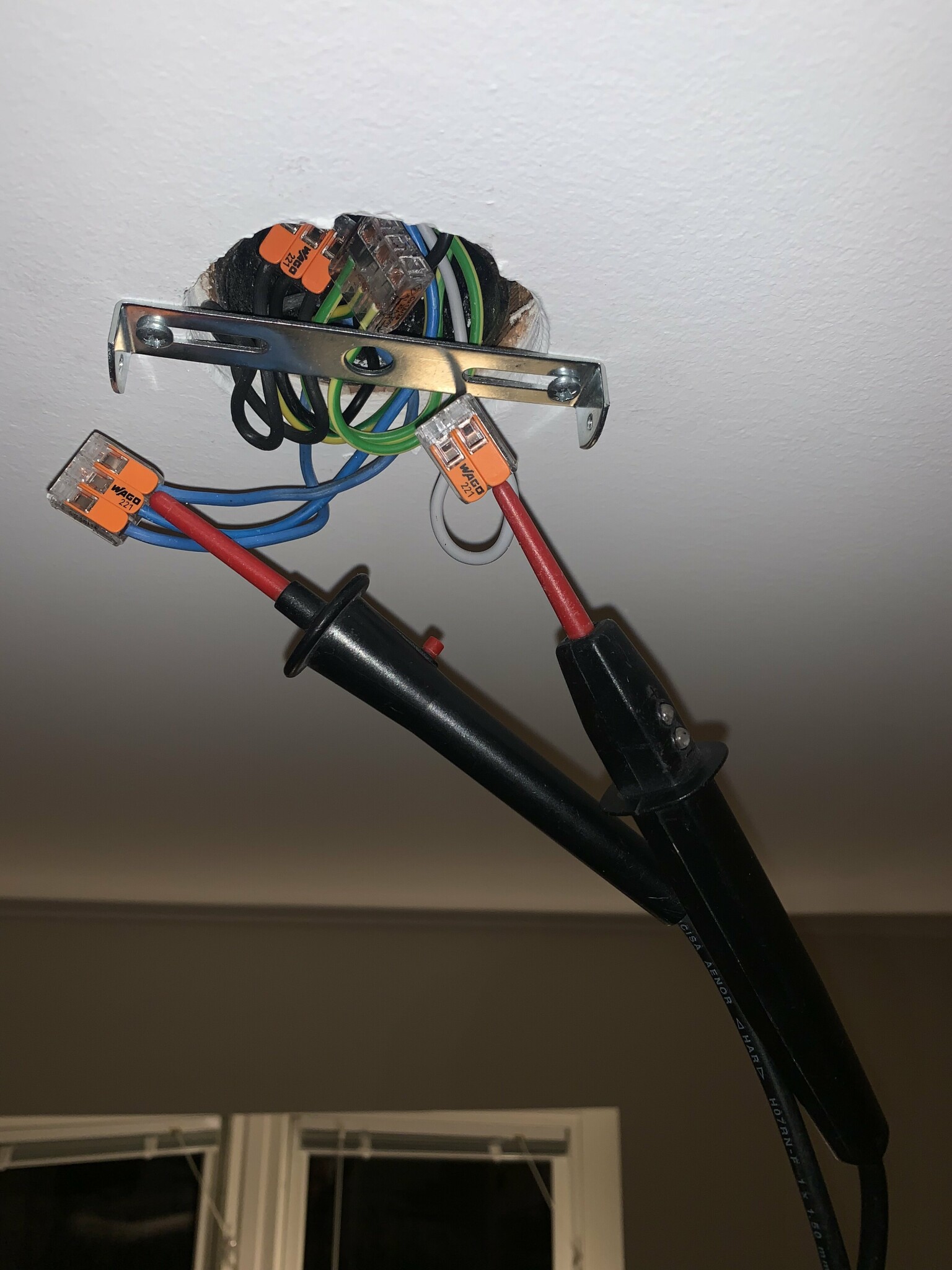

Såhär har jag kopplat, sen ska den blå tråden in i lampans L och den vita till N?

Det funkade inte heller… att koppla in blå till N och vit til L…
Mät mellan vit och blå och se om du har spänning med strömbrytaren tillslagen.
Edit: Mät också med strömbrytaren frånslagen.

Inget utslag alls, varken när strömbrytaren är på eller avslagen.
