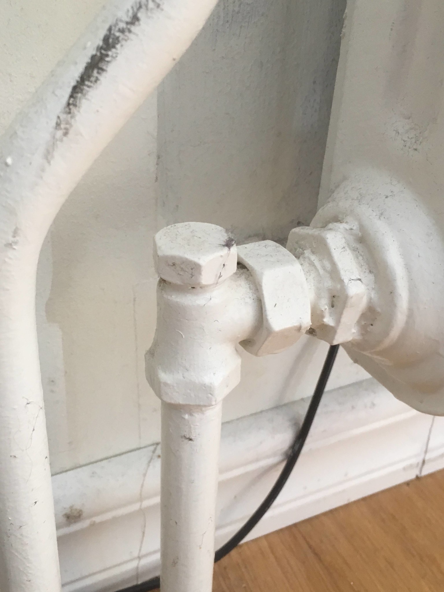

Finns det ens något behov av ventiler med justering? Kan man inte justera här på utgången från radiatorn?

Visst kan man justera på returventilen, men det är inte alla som är avsedda att justeras där fabrikanten tagit diagram med ventilens karaktäristik. Justerbara returventiler kom under 70-talet såsom TA Raditrim m.fl. Ventilen på bilden är definitivt inte en sådan. Det går att strypa men man famlar i blindo.

Ha, ha... jag kommer nog att famla i blindo oavsett :D Men vad är ventilen på bilden avsedd att användas till då?
Den är tänkt som en ren avstängning om man ska ta loss elementet. Så om du ändå byter ventiler ta då såna med förinställningsmöjlighet oavsett om du använder det eller ej.
