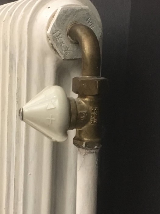

I mina försök att förstå varför mitt värmesystem tappade tryck satte jag plastpåsar runt alla radiatorventiler i huset. Har ventiler av gammal sort och har tidigare haft problem med att någon av de börjat droppa. Sedan jag bytte luftventil i expansionskärlet för någon vecka sedan har trycket slutat att sjunka så jag utgick från att problemet var löst. Nu ikväll så ser jag dock att det bildas lite kondens i några av påsarna runt ventilerna. Det är alltså inga mängder som läcker men ändå tillräckligt för att ge kondens. Antar att det bara är att byta ut de ventilerna. Eller vad tror ni?

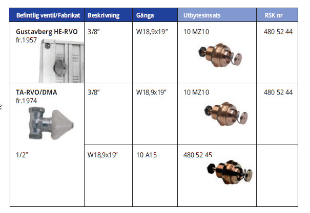

Sidan 21:
https://www.mma.se/wp-content/uploads/2014/03/ROT_2015.pdf
Sidan 21:
Nej det kan man ej.

In min värld är det ett superenkelt val! Urtappning måste ju ske oavsett som redan nämnts.
Byt hela termostatventilen, men det kräver mer av dig än att bara byta insatsen.
Lin & Locher för att täta gängan och man får ibland vrida lite på böjen med mutter för att få loss den gamla ventilen.
Och om man ska tycka något så är den ventilen du hänvisar till utan injusteringsmöjlighet.
I mitt tycke skulle jag hellre då köpa 4795830 eller 4806073 för att ha en möjlighet till lite balansering!
