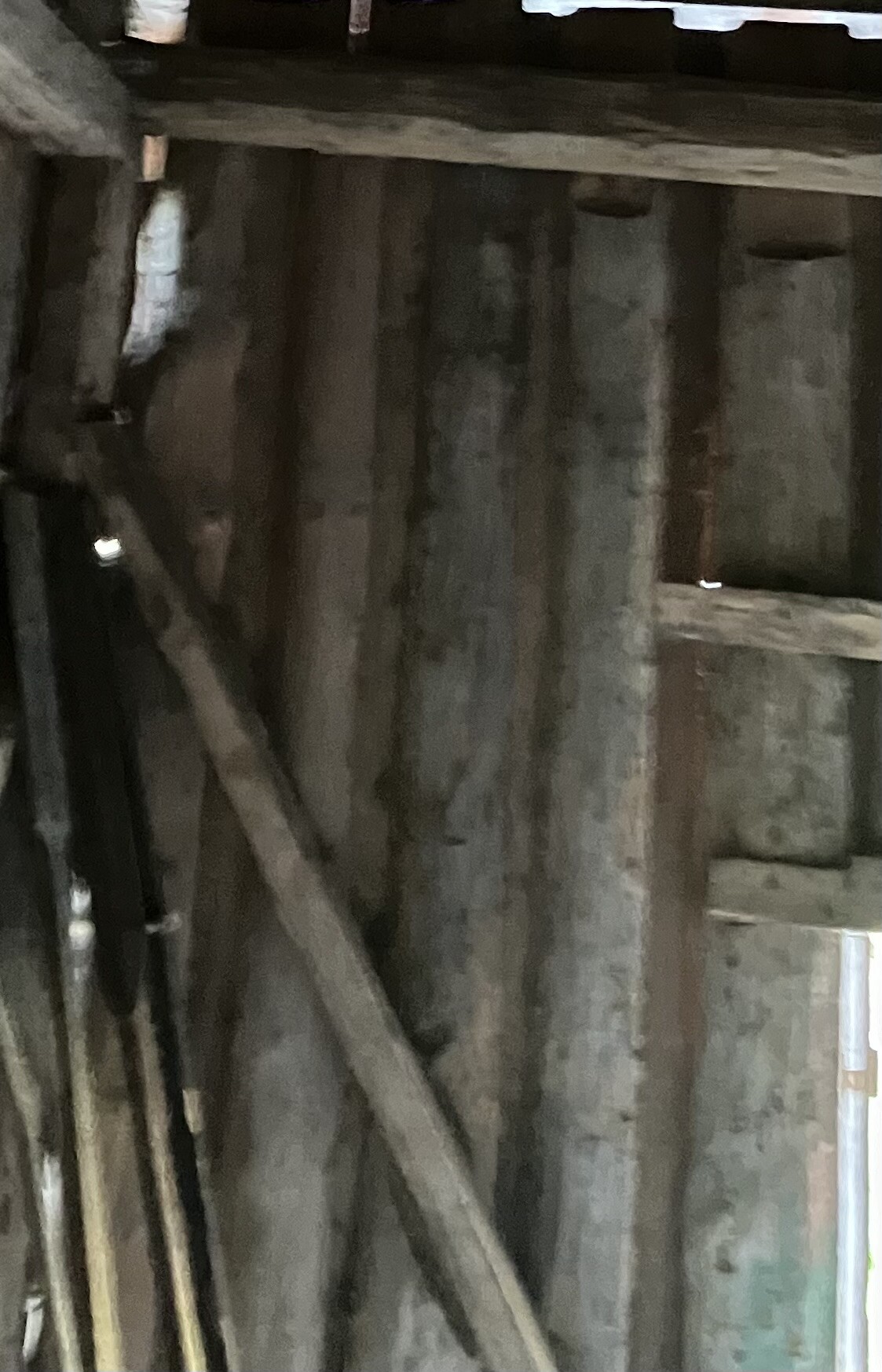

S Småbrukaren skrev:
Du har ju åtminstone två horisontella fästpunkter på befintlig panel idag. Det vill säga de liggande balkarna i ytterväggen. Dessa är gissningsvis 10x10cm. De behöver du alltså ”bygga in” så du får en ny vägg under och en nu vägg över dessa. Och de kommer hamna någonstans inuti den nya väggen. Om den nya väggen exempelvis är byggd med 45x145 så får dom plats inklusive spikläkten.
Du behöver spik fast spikläkten från utsidan genom panelen. Annars kan du aldrig byta panelen utifrån då spikhuvudet hade hamnat inne i den nya väggen.
Det ligger tyvärr några tvärreglar på diagonalen på väggarna.
Om jag bygger en ny vägg innanför så blir det ca 150 mm luftspalt som de diagonala reglar bygger ut.
Min fråga: kan man ha en så stor luftspalt ?
Tryck i isolering där också, det gjorde jag.
Ta bilder så reder vi väl ut detta.
  • Gamla träbjälkar i en byggstruktur med spadar lutade mot väggen.
