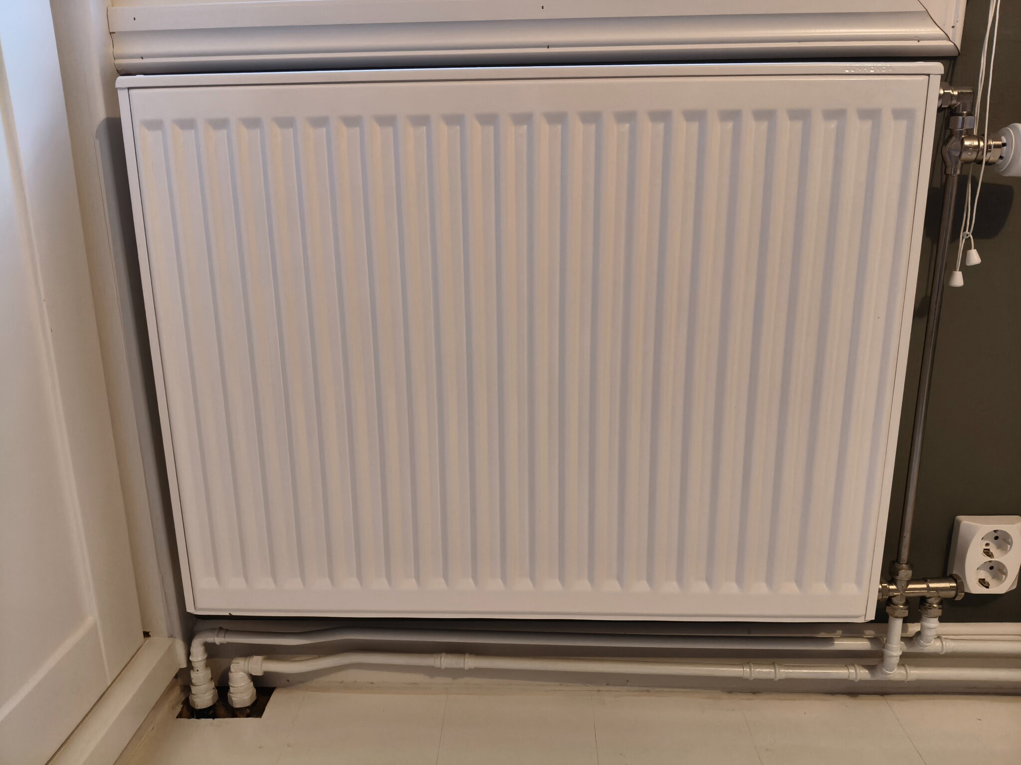

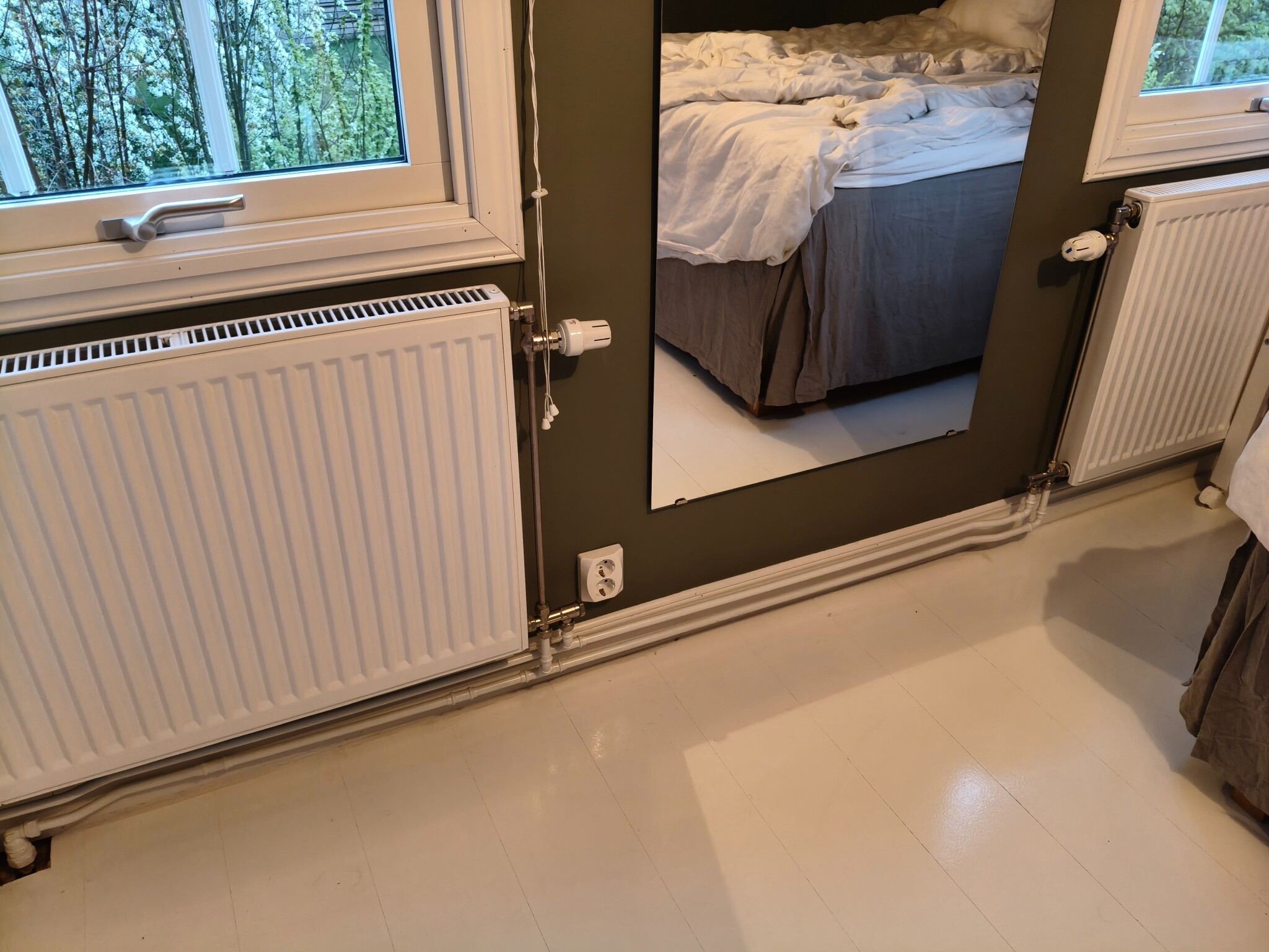

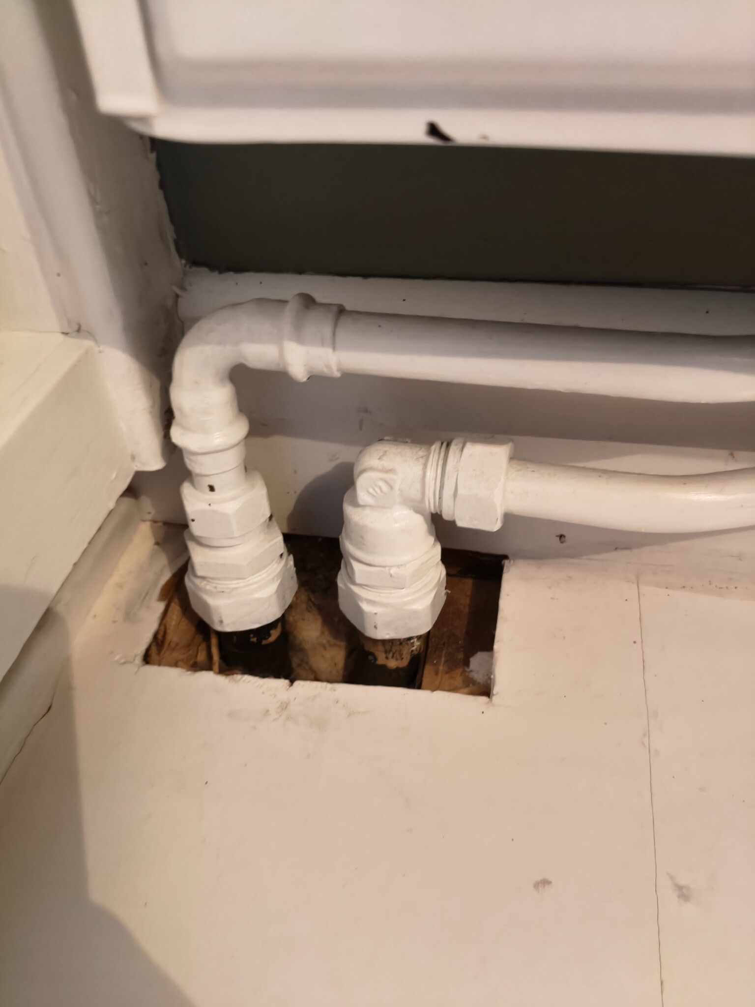

Vi har ett problem med två element/ledningar som alltid låter på kvällen. Det börjar som ett litet bonk i ledningen i golvet och rör sig sedan mot elementen där det blir högre och högre för att nå sin kulmen precis innan/i elementet. Ungefär såhär: bonk - 5 sek tyst - Bonk - 5 sek tyst - BOnk - 5 sek tyst - BONk - 5 sek tyst och sedan ett BONK som får en att haja till.
Vi är fortfarande relativt nyinflyttade i vårt hus och när vi flyttade in förra juni så hörde vi inte detta, troligtvis för att elementen inte fick något varmvatten.
Vi har en bergvärmepump. Problemet hörs bara i ett sovrum, och inte i andra element på övervåningen. Jag har testat att lufta elementen, tömt cirka 3dl per element. Borde jag tömma på mer vatten? Är vår enda lösning en "knäpp tank" eller missar jag något?

Rören, radiatorerna knäpper när metallen utvidgas/krymper när de värms/svalnar av och när de sitter hårt/stumt mot underlaget.
Många värmepumpar har "on/off" på värmesystemet, alltså värmen ut i systemet pendlar mellan "svalt" & "varmt".
För att minska knäppningarna så kan man tex lägga gummiduk mellan rör & huskonstruktion, på så sätt glider rören istället för att "hoppa".
Ett annat sätt är att installera en knäpptank/expansionstank/volymtank, på så sätt kan man få en jämn temperatur ut på värmesystemet fastän värmepumpen kör "on/off".
Men helt är det svårt att få bort värmeknäppningarna, de kommer att vara kvar vid stora/snabba temperaturändringar utomhus.

Hur stort ingrepp är det att lägga en gummiduk?
Kanske är det enklaste att installera en knäpptank.. Hur du någon erfarenhet eller uppskattning om vad en sådan kan tänkas kosta?
Undra hur det kommer sig att ljuden enbart kommer från en sida av huset/ett rum. Antar att övriga rördragningar kanske ligger mer "låsta"..
