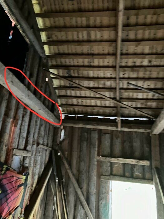

men, spelar det någon roll hur "tjock" luftspalten blir mellan den nya och den gamla väggen?
1 tum brukae räcka men du kommer antagligen att ställa innerväggen mot stocken markerat rött.
hur stor yta har du tänkt?
uppvärmning? Innertak med träregel markerad med rött, del av byggprojekt med frågor om väggplacering och uppvärmning.
uppvärmning?[bild]
Uppvärmning vet inte riktigt ännu.
Precis, jag ställer den nya väggen mot stocken. Kan man fästa vindpapp mot panelen ?
PeterFalun
bygg väggarna på golvet, häfta fast vindduk och res upp mot ladans vägg/stocken
PeterFalun
fäst vindduken på den nya väggdelen menade jag. om du häftar den ordentligt blir det lättare att trycka dit isoleringen senare

Vad tror ni om att dra av den gamla ytterpanelen och regla upp i facken som blir i redan byggt stomme?
PeterFalun
låter som onödigt mycket jobb men vet inte hur det ser ut och vad målbilden är
