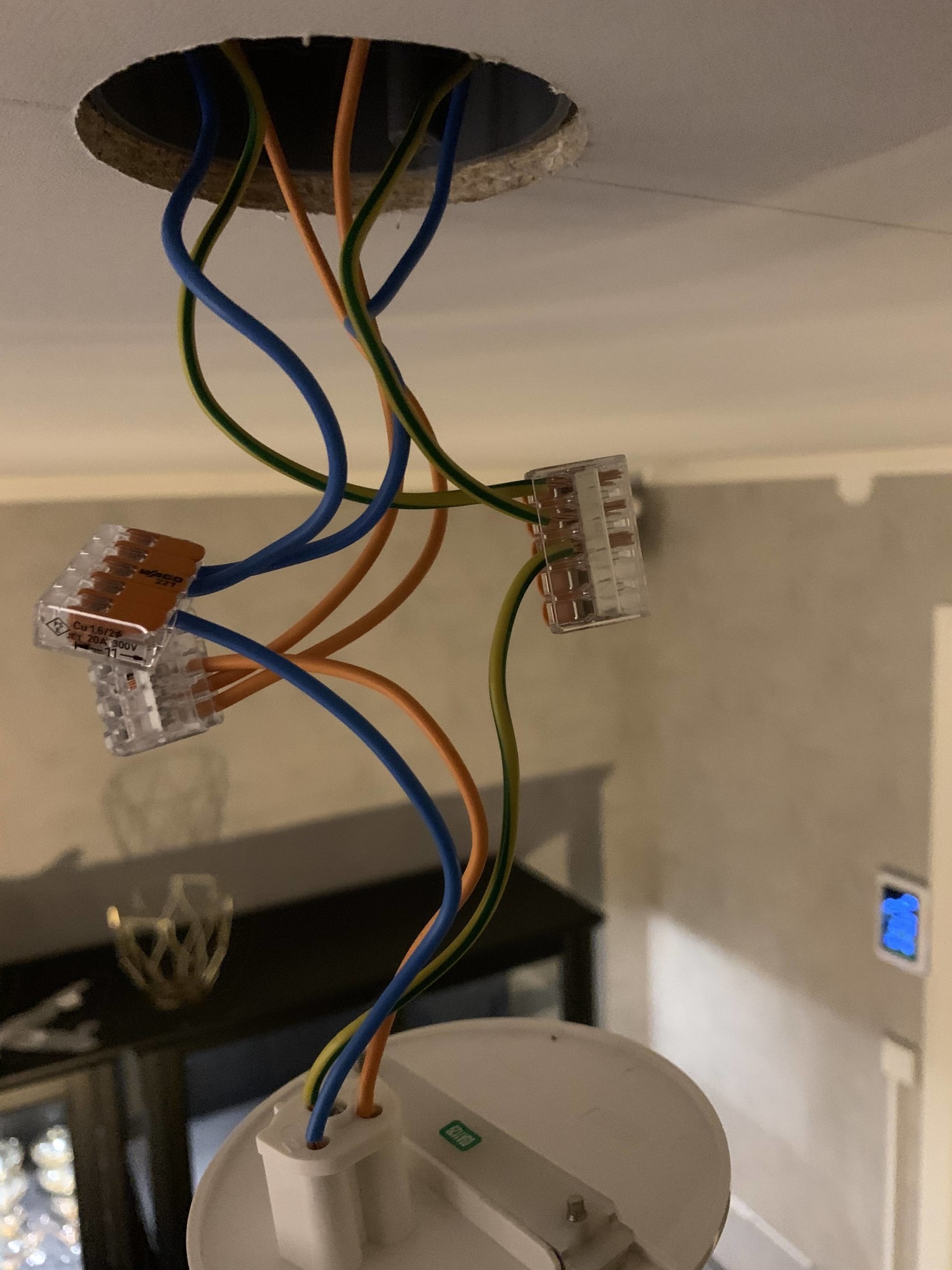

Det här uttaget fungerar sen sitter det ett till uttag brevid i taket som inte får ström, orange är tändtråd som går från kopplingsklämman till det andra uttaget. nolla och jord kommer från kopplingsdosa, det är alltså bara en tändtråd dragit ner till brytaren som ska tända båda uttagen. Vad är det som är fel? Måste man ha 2 tändtrådar eller går det inte att koppla ihop i lamdosorna så både tänder?

Rent elektriskt borde det fungera.
Vad har du gjort för felsökningar?
Har det fungerat men nu slutat, eller bygger du om och joxar med detta?

Hittade felet, var likadant vid fönsterlamporna också bara ett uttag fungerade såg då att jag inte lagt med nollan ut till kopplingsdosa med andra ord så fick dom 2 fungerade uttagen nolla medans nollan i dom andra uttagen, var kopplade med uttagen bara alltså ingen nolla från kopplingsdosa,

Är trådarna skalade med exakt den längd som de ska skalas och korrekt fastsatta?
Tycker de ser ut att sitta rätt dåligt i kopplingsklämmorna, när det gäller tändtrådarna ser man bara kopparn på en tråd. En av skyddsjordarna ser ju ut att vara skalad för långt.
Hittade felet glömt dra en nolla mellan uttagen var bara nollan som satt i första som gick till kopplingsdosan

Där är ju tre blåa. Var den inte ansluten i den andra dosan?
Så här var det, ifrån det uttaget som bilden visar kommer matningen,sen har jag dragit vidare därifrån till ett fönsteruttag dom 2 uttagen hade ström, sen har jag ett till fönster uttag som jag gått ifrån, jag hade helt enkelt glömt att dra nolla och jord vidare till första uttaget eftersom jag drog från andra hållet, Hade bara jord och nolla som gick till 2 uttag men inte ihopkopplade med själva matningen, svårt att förklara men nu funkar det,
