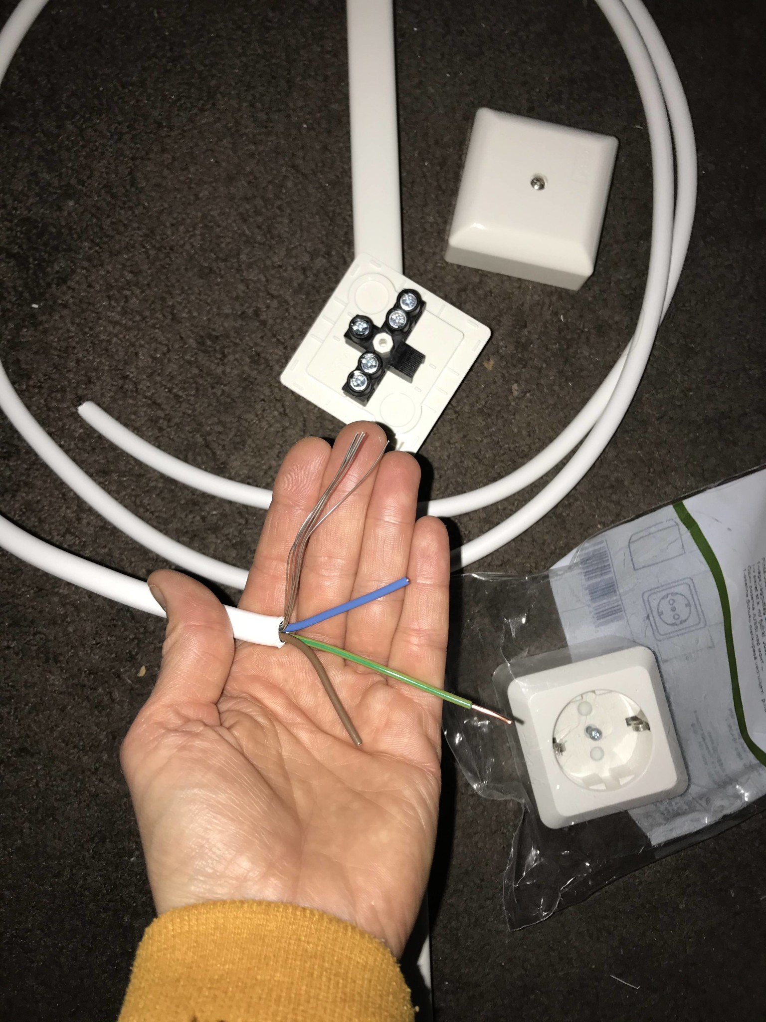

Detta får bli lösningen. Drar in ledningen från väggen i botten av dosan, sen vidare uppåt till strax ovanför kylskåpet där jag kopplar in nytt enkeluttag.
Men vad i hela friden gör jag med de här trådarna jag förstått kallas biledare? Knipsar?

Biledaren lägger du endera under samma som jorden (skulle jag gjort) i dosan eller på en ledig plint. Och i uttaget endera tillsammans med jord eller knippsat.

Har du undersökt var kabeln tar vägen sen? Går den rakt igenom väggen in i nästa rum? Svänger den uppåt mot taket? Bästa är ju att lokalisera andra änden om om möjligt byta till en längre kabel.
Så skulle även jag göra och då kanske slippa dosa och en onödig skarv.

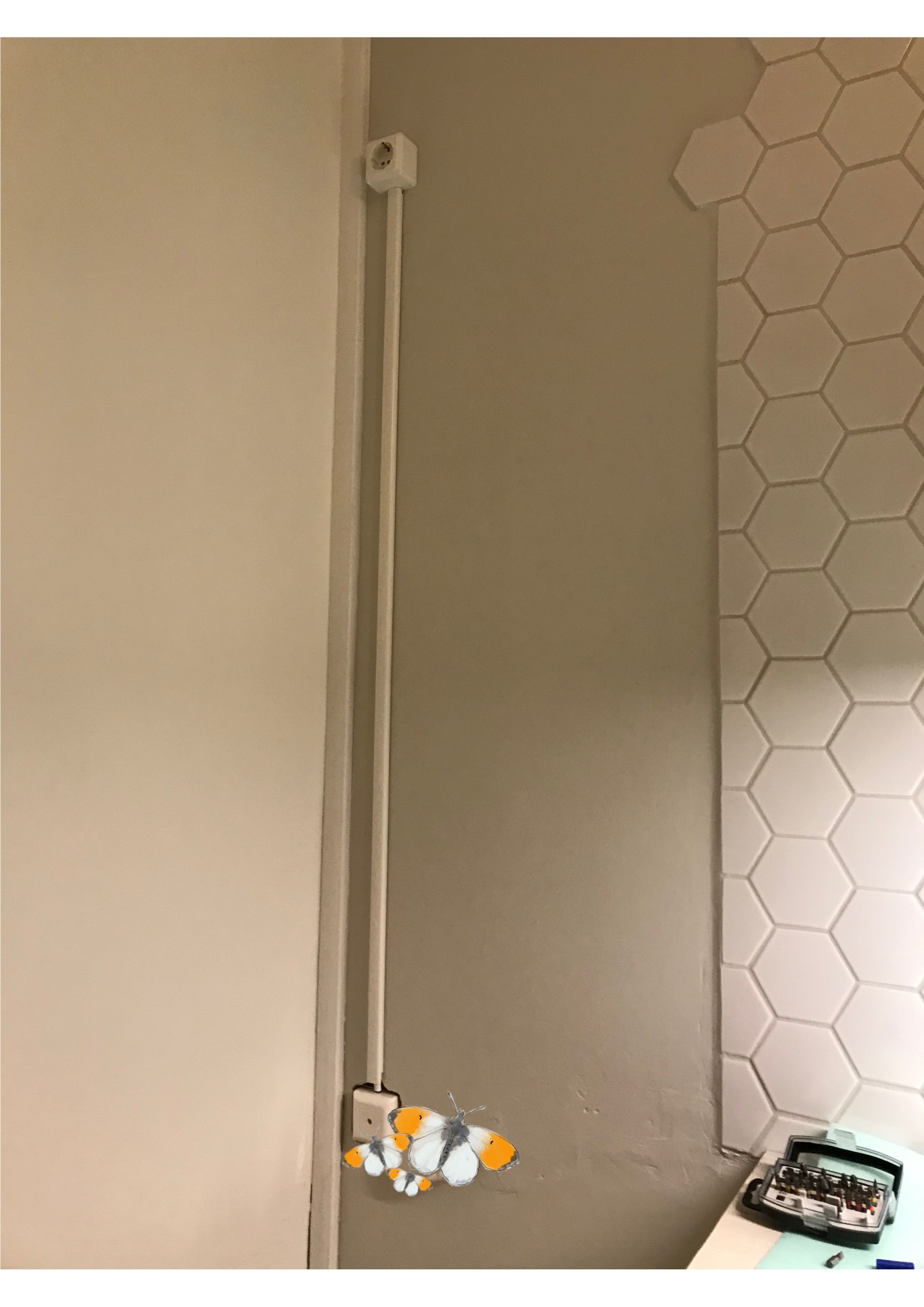

Sådärja! Tack för alla tips här i tråden. Det visade sig att min kompis var elektriker med behörighet så hen kom på besök och nu är uttaget flyttat. Pga extrem yrkesstolthet, prestationsångest och rädsla för vakna nätter har alltså polaren bett mig maskera the most private parts. You get the point.

Jag hade lite kort om kakel, så därför blev det halvor bakom där kylskåpet ska stå. Resten av köket har utspritt kakel
