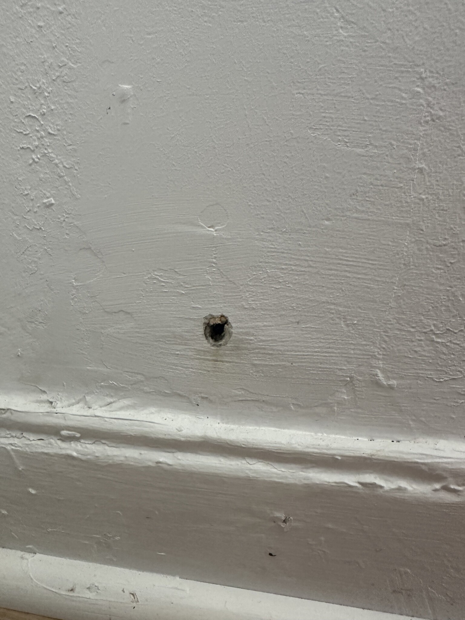

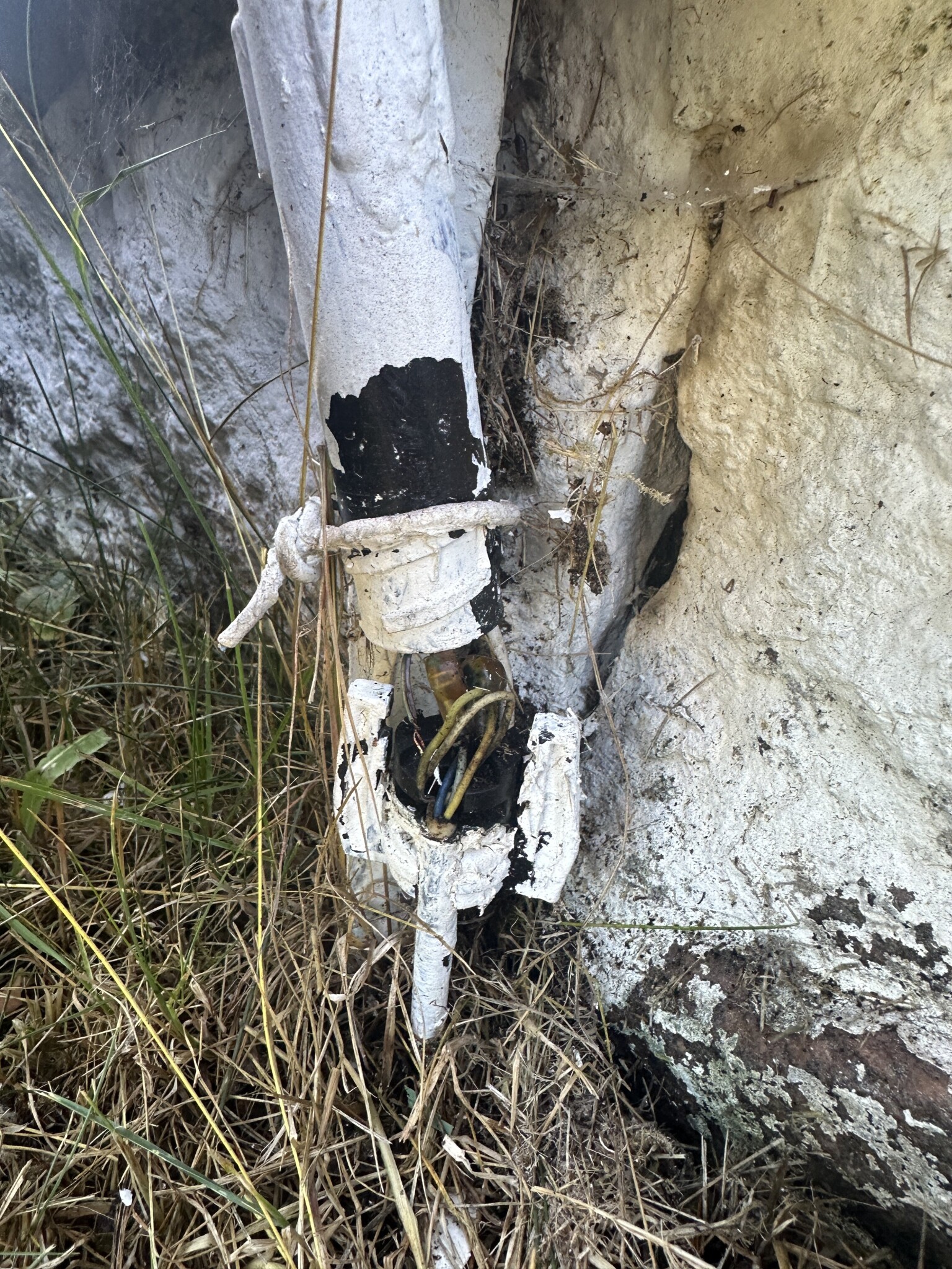

Hej! Igår åskade och blixtrade det här och blixten slog ner rejält och det smällde till i rummet. Vi upptäckte ett hål i väggen och en sladd utanför där locket flugit av och sladden gått av. Är det någon som vet vad det är för sladd? Går rakt ner i marken. Gammal telekabel?
  • Hål i vit vägg med kraterliknande spricka runtom; kan vara skada från tidigare blixtnedslag.
  • Trasig kabel med borttaget lock och exponerade ledningar nära en vit vägg, delvis insvept i isolering, omgiven av gräs.
Beror på diametern på enskilda ledare, 1mm eller mindre då är det telefon.
2 mm eller större så är det elmatning till uthus.
Tipps ! Fota med ett känt föremål för att avgöra storlek t ex tändsticka, topps så man får en uppfattning av storlek på föremål.
Ok tack! Ska fota med ett annat föremål. Tack för tips 😊
