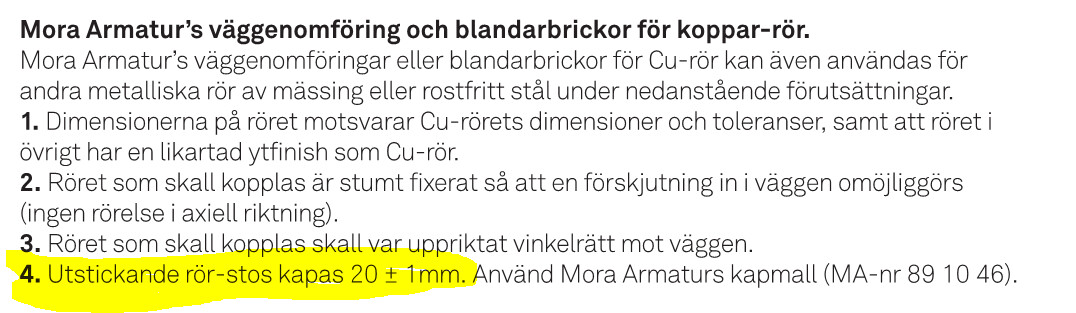

Nej, inte kakel på kakel men det kaklet vi valde är tjockare än det förra. Och kaklet beställde vi via firman som satte plattorna. 16 cc på fästet.
OK, det finns ju 160cc blandarfäste från Mora för 12mm kopparrör som klarar av 19mm utstick. (20mm +/-1mm)
RSK: 8532038
https://www.moraarmatur.com/sv/blandarfästen/630201
Monteringsanvisning:
https://www.moraarmatur.com/storage...a/f1c4619fa2dc43eab4ac8a7c52f8237c/890232.pdf
Mora Armatur instruktioner för vägggenomföring och blandarbrickor för kopparrör, med punkt 4 markerad som "Utstickande rör-stos kapas 20 ±1mm".
Kan köpas på flera internetbutiker.
