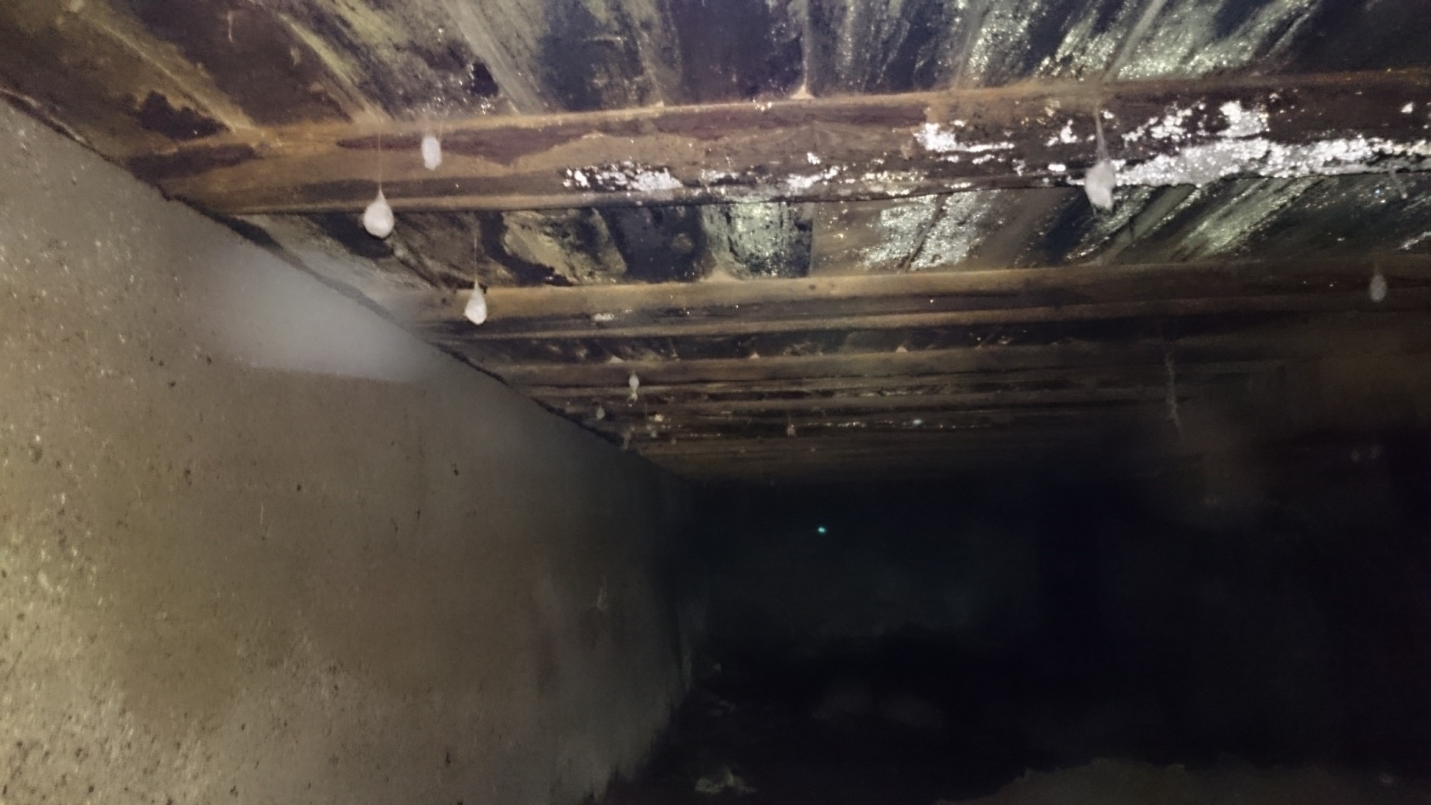

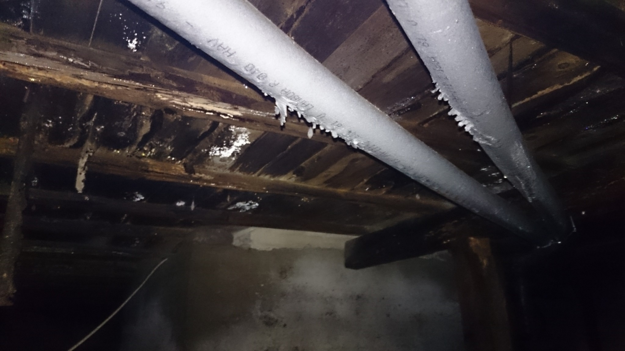

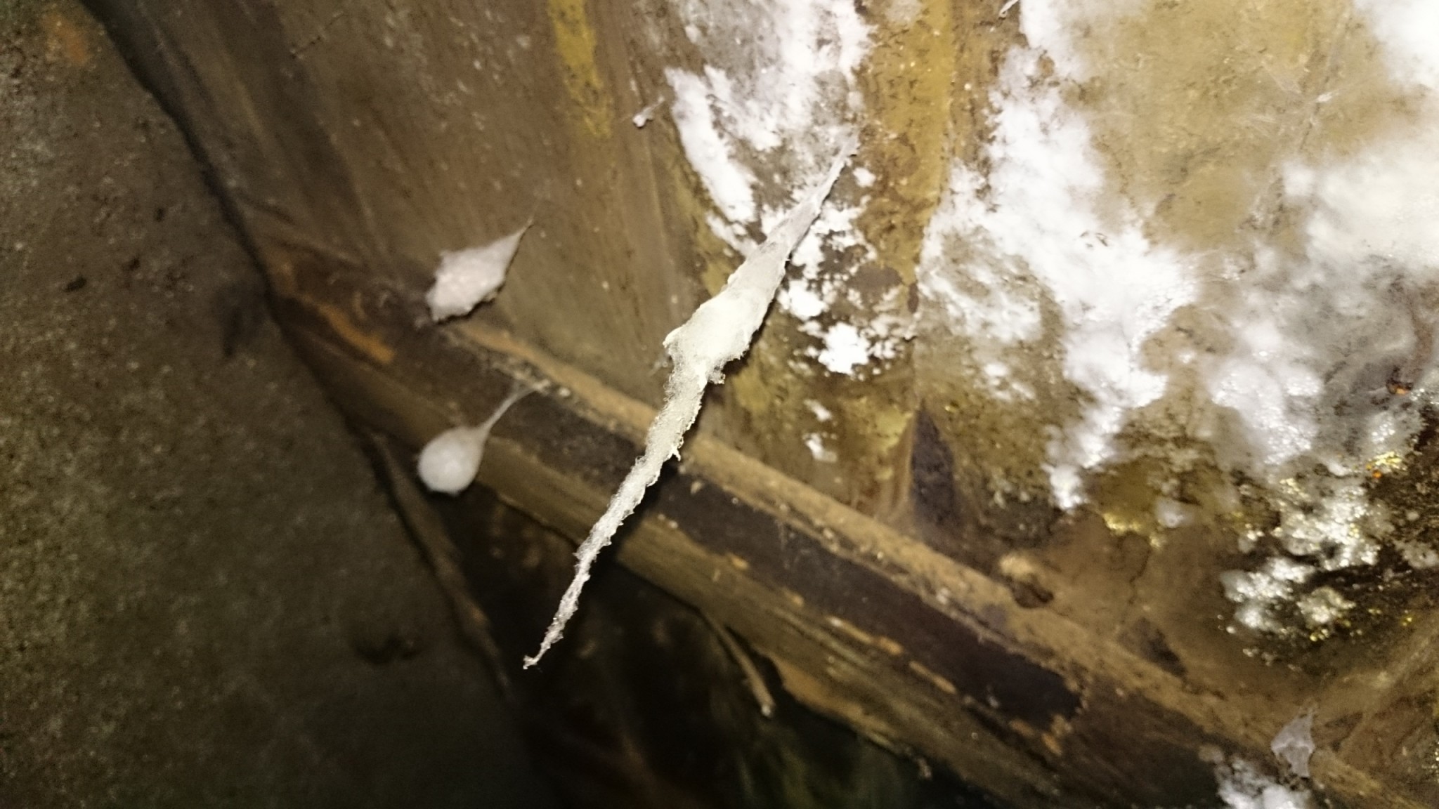

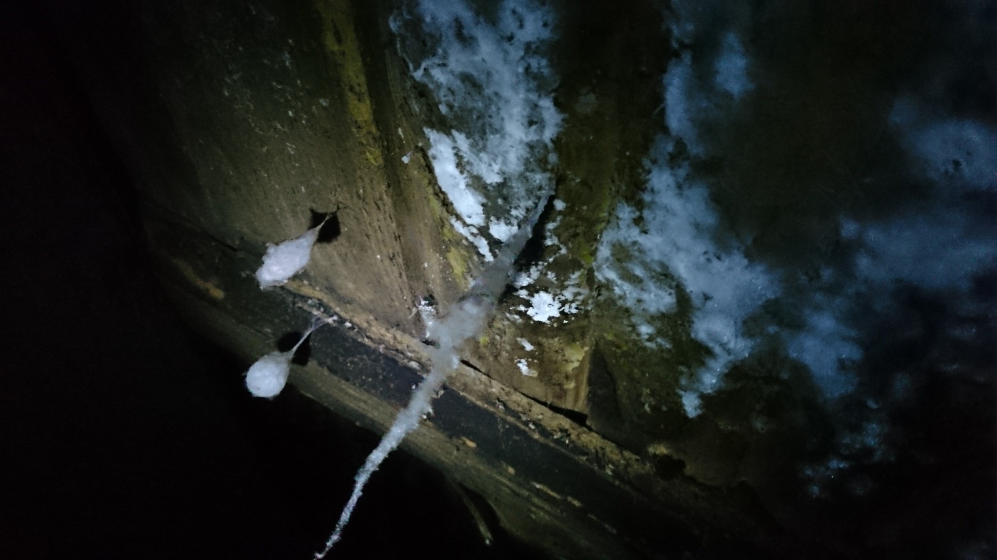

Var på visning av ett hus och vid kontroll av grunden visar det sig att det är mögel
angrepp. Ett vanligt problem har jag förstått. Jag skulle vilja ha lite åsikter och svar från någon utomstående.
Huset är från 50 talet, grunden är ca 60 m2, det är isolerat med spån. Vissa bjälkar är också angripna. Frågor:
1: att döma av bilderna, är det rätt uppfattat att det är mögel?
2: vad kan det kosta att åtgärda? Isolera om och byta de brädorna som är mot backen till.
3: hur illa ser det ut? Som förväntat eller värre?
Mvh

Back ur innan det är försent. Det är ett kraftigt angrepp.
Kostnader på 300k gissar jag på. Obs spekulativt och bara baserat på min känsla av jobbet.
Installation av avfuktare runt 30-50kkr
Rensning av mark i grunden, utlägg plast och ev makadam, ev dränering 50-100kkr
byte av golvisolering, sugbil och byte av blindbotten och vissa reglar 100-150kkr
Lite mer att läsa:
https://www.villaagarna.se/Global/D...grund_Torpargrund_atgarder_mot_fuktskador.pdf
