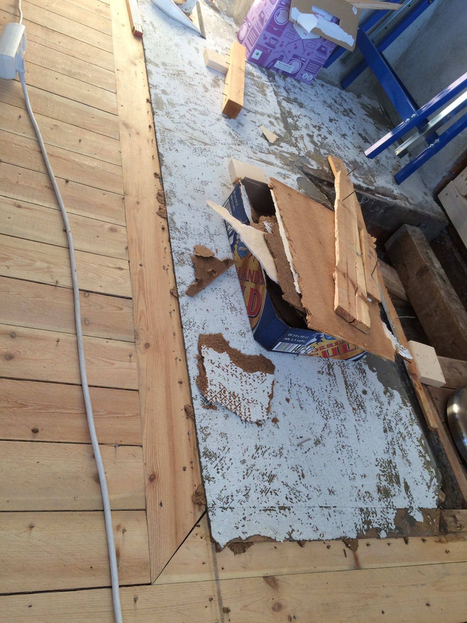

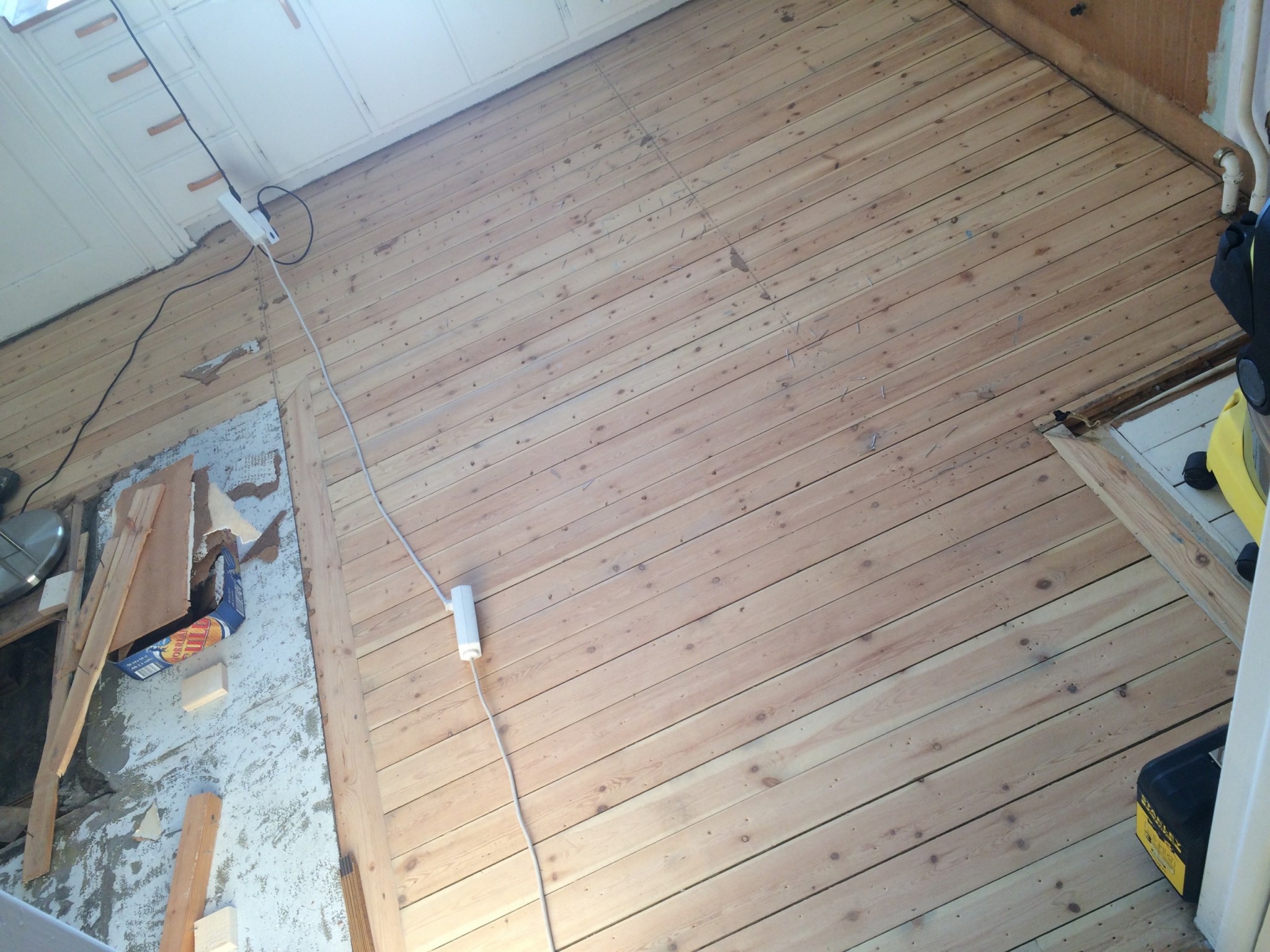

Jag rev bort mattan (egentligen masoniten då mattan var vällimmad på den), under fann jag detta:
Dvs. ett klassiskt brädundergolv och en gjuten platta där spis mm har stått plus nån halvmeter utanför. Det är skarven mellan den plattan och masoniten på brädgolvet jag känt och sett.
Det är just nu en höjdskillnad mellan plattan och brädorna som du kan se här:

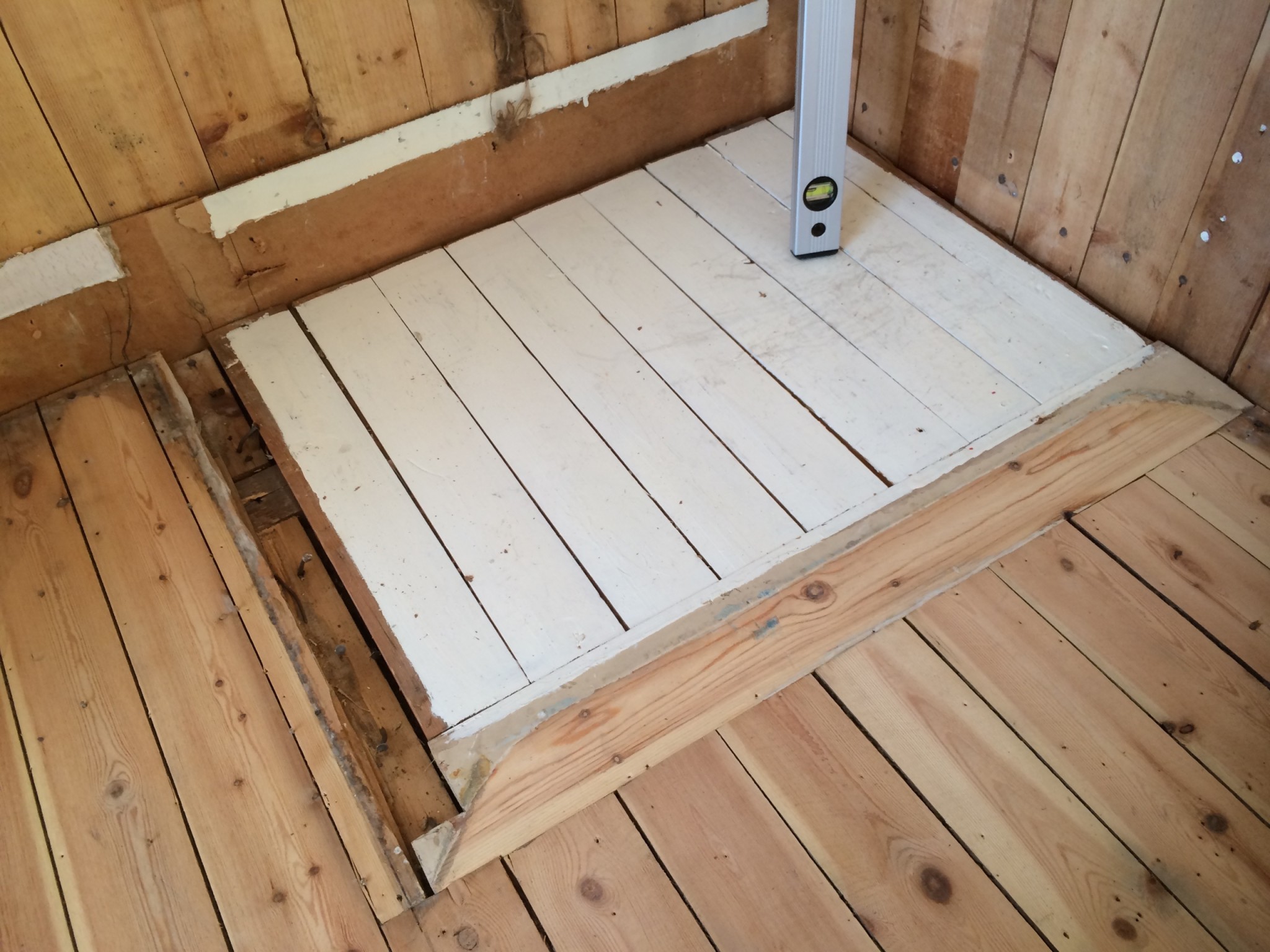

Som kuriosa stod det ett skåp i ett annat hörn och den biten golv ser ut så här:
Jag har alltså ett brädgolv som inte lirar med nivån på den gjutna plattan.
Brädgolvet är inte riktigt helt heller och det är en mängd spikhål från masoniten.

Fick inget hjälp denna gång men lösningen blev så här:
Bilade bort allt löst på gjutna plattan. La i golvspån på övriga nivåskillnader. Flytspacklade sedan upp de sista ojämnheterna. Blir trägolv på det.
I nästa liv och nästa hus river jag ut hela undergolvet direkt istället för att fundera och fippla.
