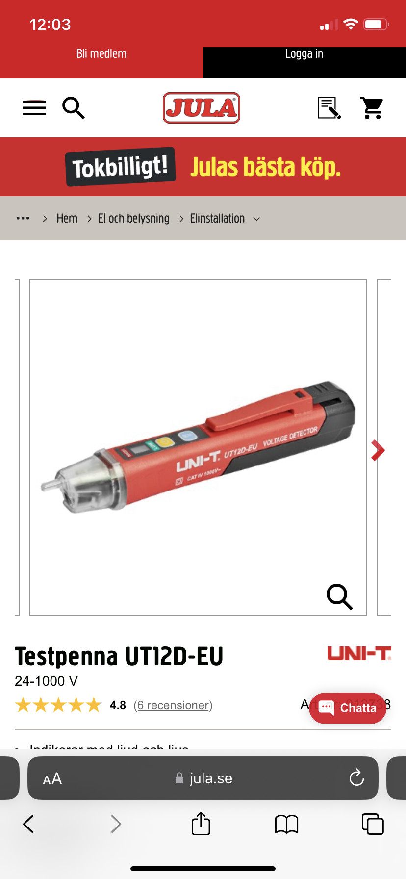

ok, hur mäter jag det, ska jag köpa sån testpenna när jag svänger förbi jula, sorry för dumma frågor men el är inte min gebit ☺️ men man lär sig ju! Webbsida som visar en röd spänningsprovare, modell UNI-T UT12D-EU, för elinstallationstestning, med höga betyg.
Testpennor är nog generellt något att undvika i ditt fall, ger långtifrån alltid tydliga resultat.
En skaplig multimeter behöver inte kosta särskilt mycket men den ställer krav på att man förstår hur och vad man mäter då den har många möjligheter till att ställa in den fel.
En spänningsprovare tycker jag kan vara ett bra alternativ för den som har lite grundare kunskaper men som ändå vill kunna mäta spänning för att öka säkerheten om man nu ska pilla lite med elen...

Frågan är hur mycket ström den testare som länkas till på Jula drar? Riskerar man att lösa ut en JFB? Gör den inte det så litar jag oändligt mycket mer på en sån än en beröringsfri och den har fler användningsområden.

Strunt i testpennan, den är värdelös för detta. Skaffa en sådan här istället.
[länk]
Mät mellan uttagets blåa och någon av brun, svart eller vit. Den ska indikera 230V. Var försiktig när locket är av och spänning på.
Den drar tillräckligt för att lösa ut en JFB om man mäter till skyddsjord, Vill man inte det får man hitta en batteridriven.

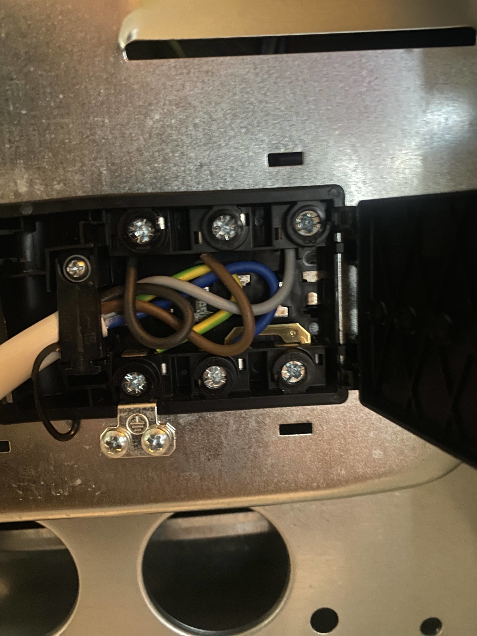

ser det här ok ut eller måste jag klippa kablarna, får dom vilkas? Öppen eluttag, elektriska kablar anslutna, jordning, neutral och fas, installation, säkerhet krävs.
Nilstyko
Ser ok ut om du är säker på att isoleringen inte sticker in i hålen (alltså att det bara är koppar i anslutningen).
Ser liksom lite koppar precis i mynningen av ingångshålen så ingen isolering i
Dilato
Möjligen skulle ytterisoleringen gå lite längre förbi dragavlastningen.

Inkopplad och har kört avbränning i typ 40 min, allt verkar funka. Tack som fan för all hjälp!
