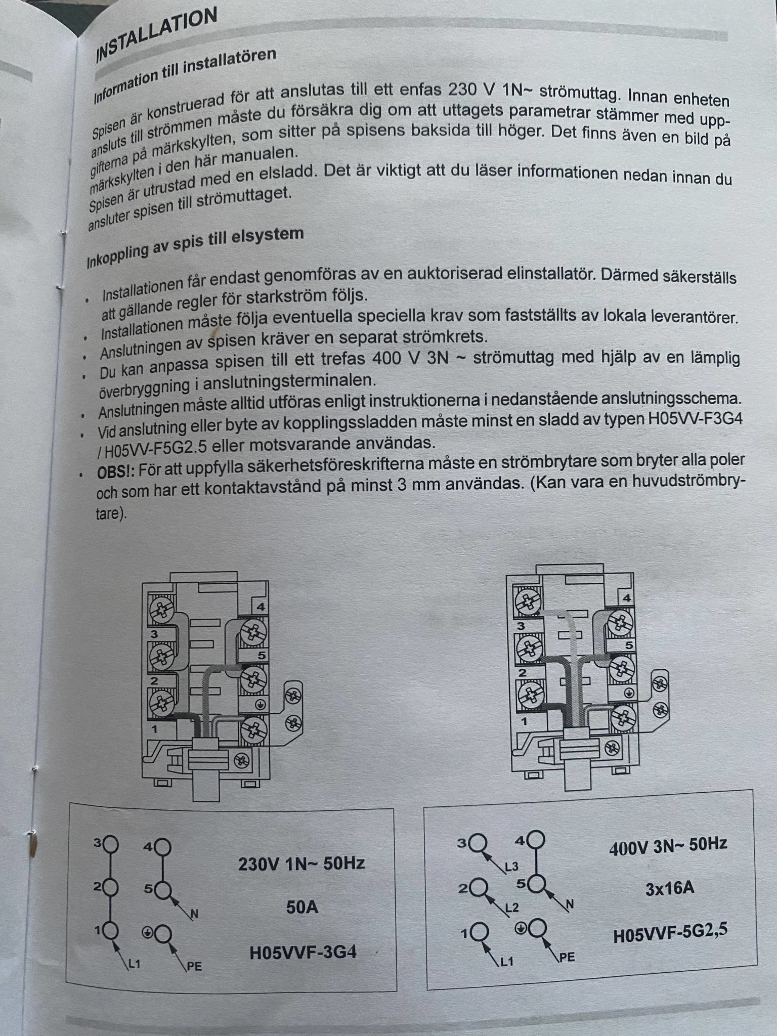

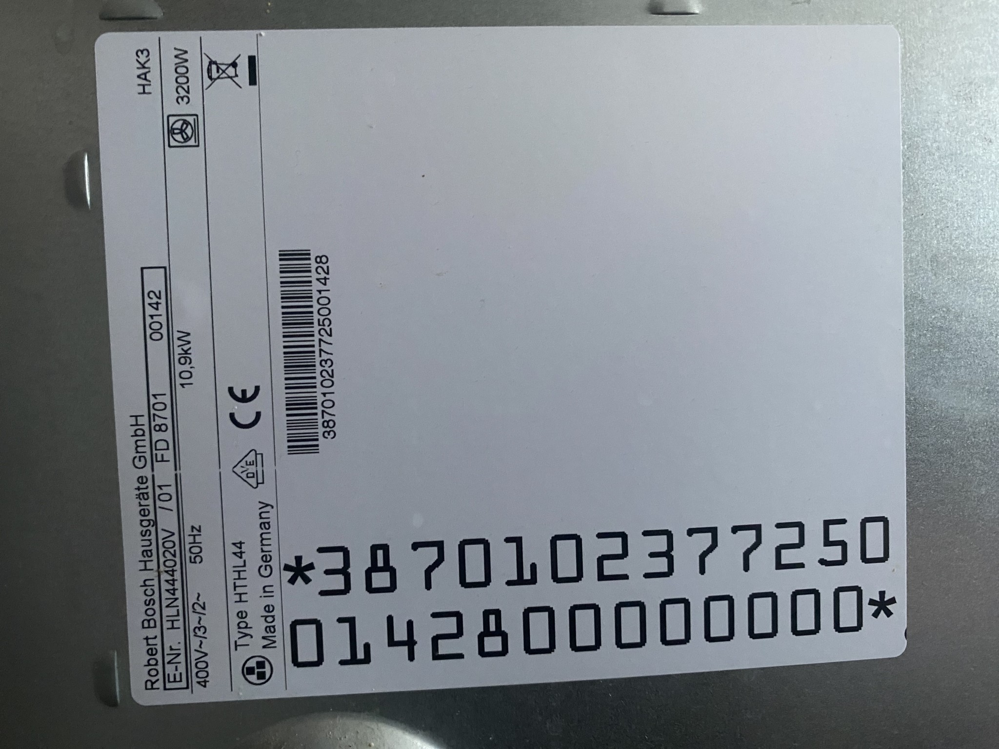

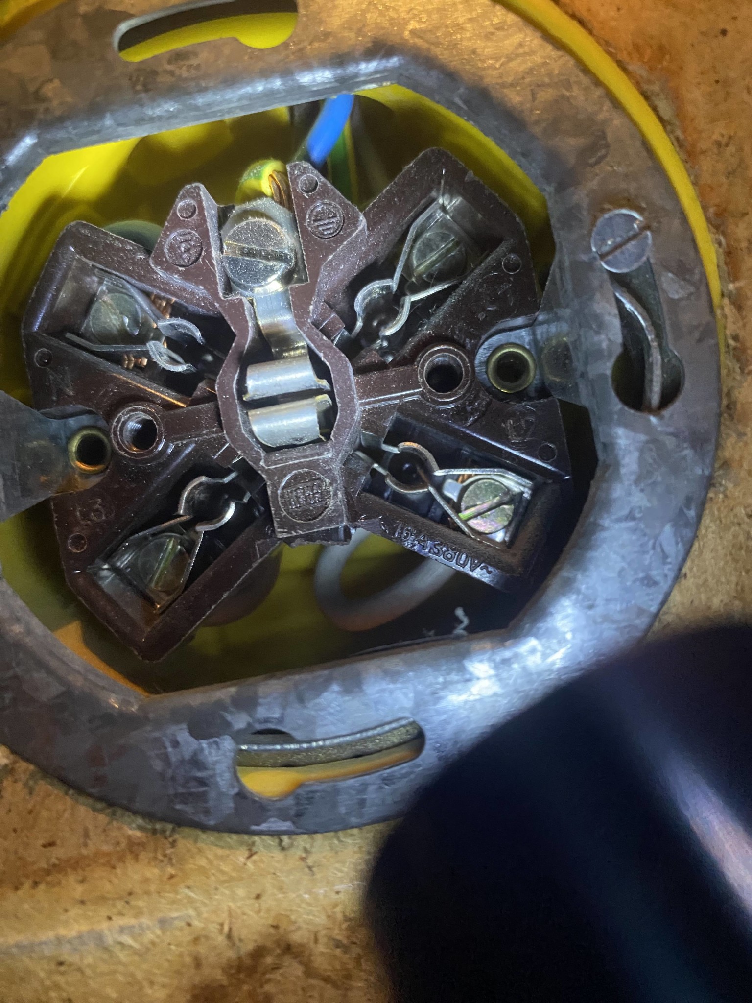

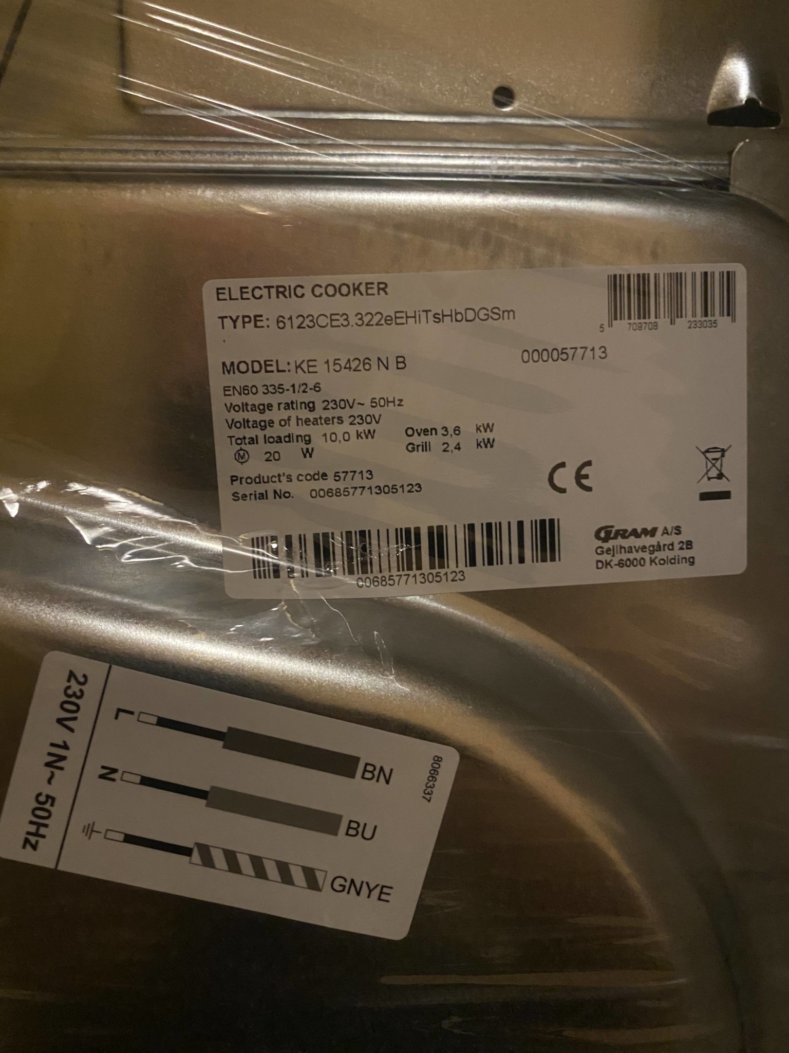

Vår förra spis la av så vi köpte en ny. Problemet är nu att vi verkar ha 3fas i väggen och den nya kom med 230v, dock så står det att man kan koppla om till 400v 3N~ i manualen. Den gamla spisen var 400v 3~/2~ vad behöver jag göra, måste jag ringa elektriker? Skickar med bilder på gamla spisen, uttag och ”proppskåp” samt beskrivningen för att koppla om. Tacksam för hjälp.
Den nya spisen är som i princip alla spisar i dag 230 V. Om din gamla spis var en 400 V spis så måste verifiera att du har nolla fram. Sedan kan du ansluta en lämplig sladd för att fördela lasten på fler faser.
Aha, ursäkta, det var klistermärket på din gamla spis som löd Bosch. Ok du har en spis på 10 kW - bra. Det är alltså lagom under din anläggnings maxeffekt på 230 x 3 x 16A = 11 kW. Koppla in spisen fullt så att alla tre faserna utnyttjas.

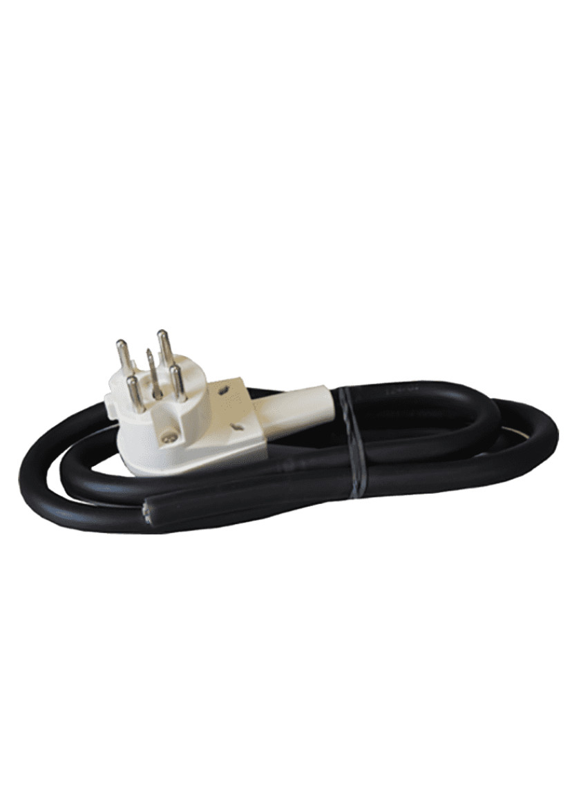

ok alltså köpa ny perilexkabel och koppla enligt schemat i instruktionsboken?D datja skrev:
ja nee inte helt på det klara men att dom ska bort har jag klurat ut och sätta bygel mellan 4 och 5 för nollan va?A alfista skrev:

Den bygeln, för nollan bör redan sitta där.
Om man skall vara riktigt säker bör man kontrollmäta att nollan verkligen är ansluten. Den är ju uppenbart ansluten i uttaget. Men den har aldrigf varit bruk, för din förra spis behövde ingen nolla. Har man extrem otur, så är den inte kopplad i centralen. Men det är lite av att målla f---n på väggen.
Det som händer om den inte finns är att spisen får "flytande" nolla. Den föstörs då omgående.
Du har 400V mellan ex. L1 o L2. Normalt så driver ex L1 ström igenom en platta/kokzon mot nollan. Det är 230V mellan L1 och nollan. Samtidigt kanske styrelektroniken i spisen drivs från L2, det ligger då normalt 230V över elektroniken mot nollan.
Om då nollan inte är ansluten till väggen. Så har du 400V som driver ström igenom plattan via den interna nollan i spisen till elektroniken och vidare till L2. Du får 400V som fördelar sig över plattan och elektroniken. Då kommer det att fördela sig så att det blir nära noll volt över plattan och nästan 400V över elektroniken som då omedelbart förstörs.
I din gamla spis vara alla element, ev. elektronik osv kopplade mellan faserna, allt gick på 400V (du har alltså 400V mellan två faser, vilka som helst, och 230V mellan en fas och nollan, vilken fas som helst).
