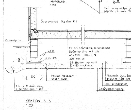

Vet jag att det är dränerat? Egentligen inte, men enligt ritningar som jag begärde ut så skall det ligga en dränering strax under sulan runt om. Finns dock ingen plan som visar hur den löper en vart den ansluter, bara en sektion. Krypgrunden är dock betydligt högre än de tre skiften på ritning, ca 1,30 mellan sula och bjälklag.

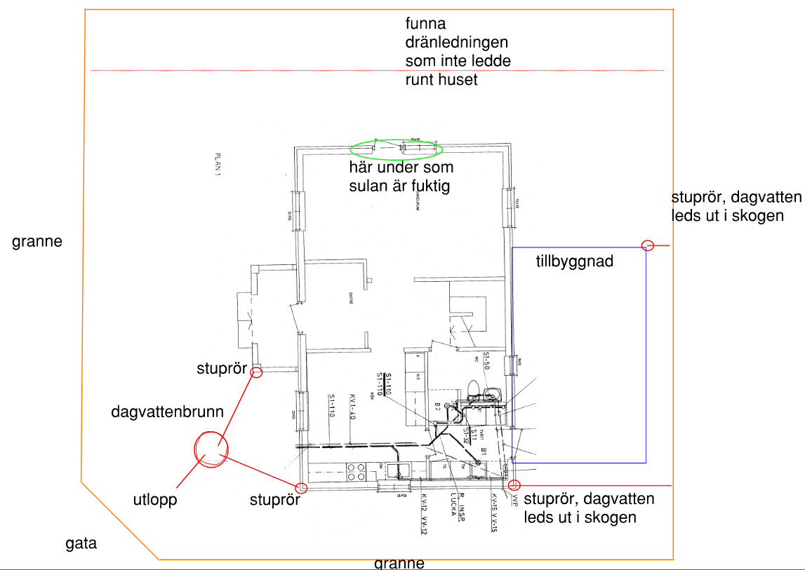

Ett försök till att skissa det jag lyckats reda ut:
Så - hur kommer jag vidare? Jag har skickat in ett ärende till ledningskollen men är skeptisk till att det ska ge något. Ringa kommunen? Finns inget på nybyggnadskartan eller övriga ritningar som säger något nyttigt.
Börja gräva? Ja kanske, så konstaterar jag väl om dräneringen existerar men det berättar fortsatt inte var den är ansluten och var spolbilen kan komma in för att filma och ev. rensa.
Hjälp en nybliven husägare att slippa bli fuktskadad och gråhårig i förtid! Hur går jag vidare? Vad har ni för tips och erfarenheter?

Blir nog att gräva en del. Försök att tänka i banorna hur det sluttar från huset och kan vara tänkbar utfart, när du hittar ett dränrör, så går det att skära upp det, så ev filmning eller spolning kan ske. Återlägg av massor görs med att ta en bit dränrör, skära upp på längden och pressa den över röret. Blir då ett lock.
Gräv där det är problem och ändå kanske behöver grävas, och provspola / filma därifrån, om det inte finns några andra ledtrådar, som rens/inspektionsrör, brunnar eller nåt. Ibland kan ju sånt hamnat en bit under markytan med tiden.
Tack för era svar! Att skära upp och skapa en anslutning har jag inte tänkt på, det är ju faktiskt ett alternativ om jag inte hittar något.
Har varit i kontakt med VA-enheten nyss som skulle gräva i sina arkiv.. Vidare tror jag att jag ska försöka få tag på entreprenören som byggde huset (ett par likadana hus som byggdes samtidigt) och höra om dom minns hur de gjorde.
Undviker ju gärna att gräva om det inte är absolut nödvändigt. Låt säga att jag behöver gräva på en punkt för att komma åt att skära upp och "skapa" en anslutning. Nödvändigt att padda igen när man återfyller?
