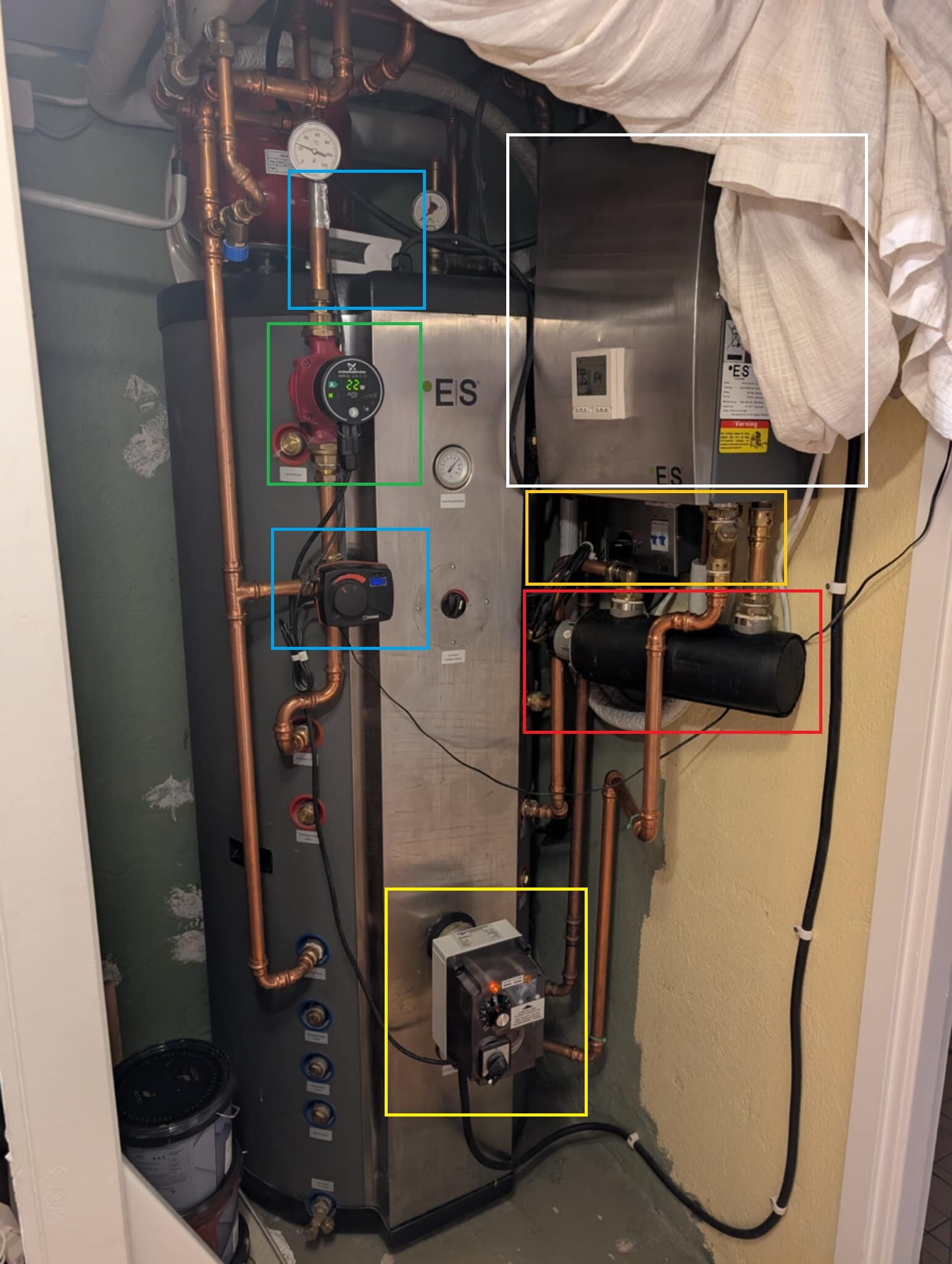

Jag är nybliven husägare, ett radhus på 80 + 40 kvm fördelat på 2 våningar och källare.
Uppvärmning i huset är med luft-vatten värmepump med radiatorer i varje rum + golvvärme i ett badrum. Systemet är ett Energysave AW 24.4.
Nu försöker jag förstå mig på hur allting egentligen hänger ihop och skulle uppskatta er hjälp med detta!
Min förståelse:
Utomhus har jag en luftdel som värmer upp ett kylmedium som pumpas runt i systemet och som sedan går till innedelen (markerat med VIT ruta i bild) kylmediumet går ut/in genom de vitklädda rören som syns i turkos ruta.
I RÖD ruta finns en cirkulationspump mellan värmepumpen och "pannan"
I GUL ruta finns det en extra el-patron från värmebaronen som värmer upp när vattnet i tanken understiger en viss temperatur.
I BLÅ rutor är det såvitt jag förstår det ett ESBE "vridande styrdon" som öppnar eller stänger ventil beronde på temperatur, som ställs in via trådlöst ställdon.
I GRÖN ruta sitter det vattenpump som pumpar upp vatten till radiatorerna, den får sin ström från elpatronen (eller är det även någon form av styrning här?)
I TURKOS ruta finns det någon form av kontroll av varmvattenberedare, som jag antar också värms av värmepumpen/elpatronen(?)
Stämmer min uppfattning såhär långt?
Mina frågor:
På värmepumpen kan jag ställa en en temperatur, just nu 34 grader, sedan finns det ett vred på själva pannan där det står "elektriskt värmeelemet" som är inställd på ca ~50 grader, ett vred på värmepatronen som är inställd på ca 25 grader.
Vad är det egenligen respektive inställning kontrollerar för något?
Värmepumpen har just nu en felkod "F4" som enligt manualen troligen beror på fel "Driftstörning för kompressordrift. Fel på IPM modul. Driftskydd" med åtgärder "Kontrollera kontakter på transduktor.Byt transduktor, byt elboxen i utomhusdelen". (https://energysave.se/wp-content/uploads/2021/03/felkoder-aw-12-4-och-24-4.pdf), ordet transduktor förekommer ingenstans i manualen. Kan någon hjälpa mig förstå vart denna sitter?
I och med detta fel så -misstänker- jag att värmepumpen över huvudtaget inte fungerar, om jag gör systemet strömlöst så kan jag starta igång det igen varpå fläkten på utedelen går igång, men då dyker felkod F4 upp igen och jag kan inte längre göra några inställningar från manöverpanelen. Rören till och från utedelen är bägge i samma temperatur (vad jag kan känna), borde inte det ena röret vara varmt och det andra kallt? Kan jag på annat sätt bekräfta huruvida min värempump faktiskt pumpar något eller om jag går 100% på elpatron?
Slutligen: Jag har eftersökt tekniker/installatörer/etc med kompetens på EnergySave och inte kunnat hitta någon. Hemisdan listar bara distributörer utomlands, är det någon som känner till någon firma med kompetens på ES som verkar i Stockholmsområdet?
Stort tack på förhand,
David
