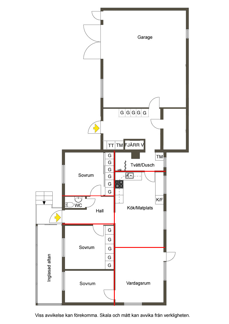

Har köpt mig ett lösvirkeshus byggt 1959 med torpargrund. När jag skulle inspektera grunden så var jag tvungen gräva mig under kantbalken för att ta mig in, när jag väl är inne så ser jag att grunden är uppdelad i 6st olika fack, en gjuten kantbalk från marken till blindbotten under varje vägg som är i huset med en kattglugg i varje. Nu till frågan, kan man bila upp hål i dessa balkar så man kan ta sig mellan olika fack eller försvagar man konstruktionen? huset har självbärande takstolar. bifogar en bild på planlösningen då dom röda sträcken är vart kantbalkarna i grunden är.
alternativt, vem kan jag vända mig till som kan svara på dessa frågor?

Du kan inte bila i dom hur som helst. Står huset på pålar?
