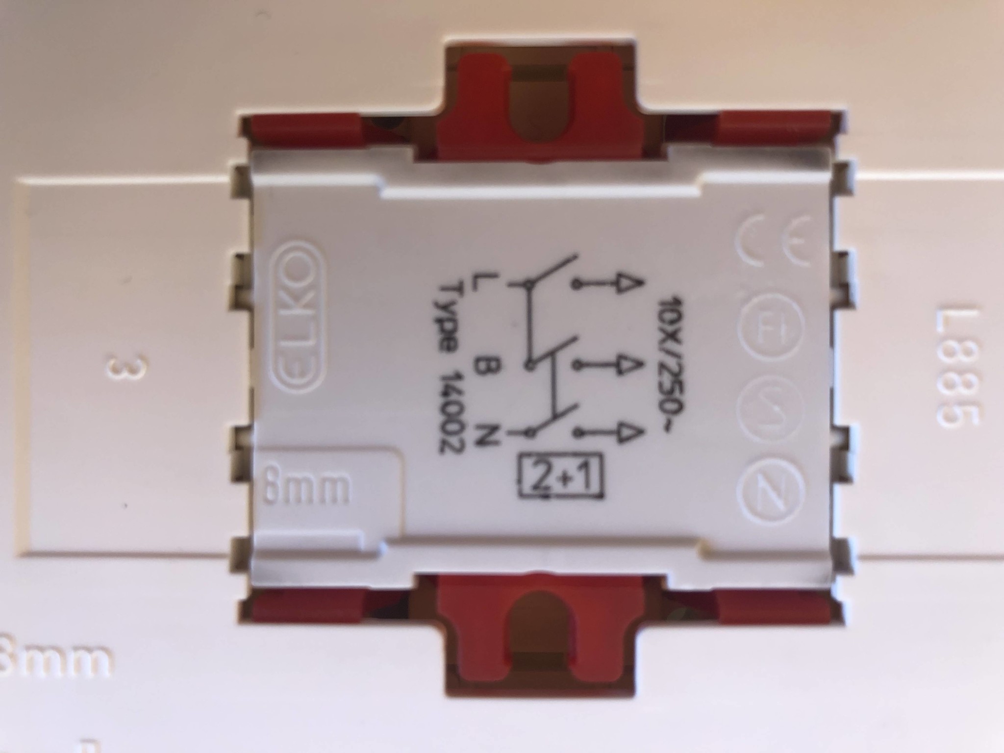

Jag ska koppla in en strömbrytare med 2 knappar, till 2 lampor.
Det är på ett offgrid 12v solcells system.
DC alltså.
Vart + & - ska in är jag med på, men hur drar jag vidare till lamporna för att det ska bli rätt?
Från pilen ovan L drar jag till plus på lampan, och vidare från lampans minus till minus på elnätet?
Mitten pilen till... plus? På lampa nr2?
Pil ovan N till minus på lampa nr2?
Eller blir det helt fel?
Vore tacksam för vettiga svar

Renast är nog att du inte kopplar minus via brytaren eftersom du fått tag i en ovanlig typ som är två plus enpolig. Dvs ena knappen bryter bara mellan L och övre pilen ut och andra knappen L och pil mitten samtidigt som N och nedre pil.
Så med plus till L och vidare till dina två lampor från övre och mittre pil kan du sen koppla hop dina tre minustrådar på lämpligt sätt oavsett brytarens funktion. Det du skriver går också bra men du får ändå koppla minus från lampa ett mot inkommande på något sätt tex mot N och blir lite inkonsekvent med olika koppling. Du kan välja det sätt som passar bäst rent praktiskt i hur du får ihop delarna inget problem med det.
